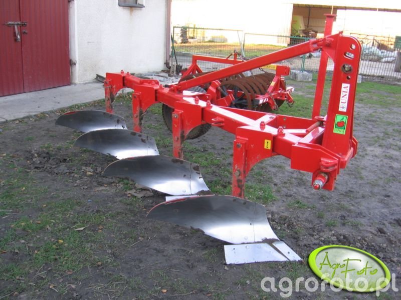

Gość Opublikowano 11 Listopada 2006 No to u mnie musiaĹbyĹ jeĹşdziÄ z torbÄ peĹnÄ koĹkĂłw zabezpieczajÄcych :-D Odnośnik do komentarza https://www.agrofoto.pl/forum/gallery/image/7638-unia-tur-4x40/#findComment-12919
Gość Opublikowano 12 Listopada 2006 to ja swoim zaoraĹem ok 50ha i zerwaĹem 4 koĹki w tym dwa na jednym kawaĹku ;-) Odnośnik do komentarza https://www.agrofoto.pl/forum/gallery/image/7638-unia-tur-4x40/#findComment-12976
Gość Opublikowano 12 Listopada 2006 U mnie na 70ha poszedĹ jeden koĹek zabezpieczajÄcy Odnośnik do komentarza https://www.agrofoto.pl/forum/gallery/image/7638-unia-tur-4x40/#findComment-12990
Gość Opublikowano 12 Listopada 2006 To fakt zbyt komfortowe to nie jest.. :-? Odnośnik do komentarza https://www.agrofoto.pl/forum/gallery/image/7638-unia-tur-4x40/#findComment-13103
Gość Opublikowano 12 Listopada 2006 MoĹźe i niezbyt komfortowe ale jak nawet na 20ha poszĹo by jedne zabezpieczenie to niema sensu przepĹacaÄ za zabezpieczenie resorowe czy sprÄĹźynowe. Odnośnik do komentarza https://www.agrofoto.pl/forum/gallery/image/7638-unia-tur-4x40/#findComment-13112
Gość Opublikowano 12 Listopada 2006 gdzieĹ czytaĹem Ĺźe jeĹźeli dziennie wymieniasz koĹek czÄĹciej niĹź trzy razy to warto myĹleÄ o non-stopie...ale to byĹa chyba reklamĂłwka jakiejĹ firmy i ile w tym prawdy to niewiem... Odnośnik do komentarza https://www.agrofoto.pl/forum/gallery/image/7638-unia-tur-4x40/#findComment-13119
Gość Opublikowano 12 Listopada 2006 Ja mam TURa 5x35 i na 200ha zuĹźyĹem jakieĹ 8 Ĺrub z czego poĹowa na korzeniach drzew. Odnośnik do komentarza https://www.agrofoto.pl/forum/gallery/image/7638-unia-tur-4x40/#findComment-13203
Gość Opublikowano 22 Listopada 2006 podobny pĹug mam do deta ale 3 skibowy. nie mam innego ale det i tak robi innÄ robote. Odnośnik do komentarza https://www.agrofoto.pl/forum/gallery/image/7638-unia-tur-4x40/#findComment-15125
Gość Opublikowano 22 Listopada 2006 A gdzie masz Ĺcinacze :?: ja mam tora 5x40 troszke inny bo proste grzÄdziele ma i wszystkie Ĺruby co urwaĹem to na korzeniach , zakĹadacie z uni bezpieczniki czy normalne Ĺruby 8.8 :?: Odnośnik do komentarza https://www.agrofoto.pl/forum/gallery/image/7638-unia-tur-4x40/#findComment-15202
Gość Opublikowano 22 Listopada 2006 Ile kosztuje 1 taki kolek Odnośnik do komentarza https://www.agrofoto.pl/forum/gallery/image/7638-unia-tur-4x40/#findComment-15226
Gość Opublikowano 22 Listopada 2006 jaki koĹek to sÄ Ĺruby 16 i tylko majÄ zrobione na tokarce podtoczenie ale ja zakĹÄdam normalne M 16 8.8 Odnośnik do komentarza https://www.agrofoto.pl/forum/gallery/image/7638-unia-tur-4x40/#findComment-15228
Gość Opublikowano 22 Listopada 2006 normalne to znaczy jakie??bo chyba nie majÄ do koĹca gwintu??ja mam 10.9 a toczyĹ mi zaprzyjaĹşniony mechanik ;-) Odnośnik do komentarza https://www.agrofoto.pl/forum/gallery/image/7638-unia-tur-4x40/#findComment-15232
Gość Opublikowano 22 Listopada 2006 Normalne ze sklepu M 16 8.8 Ĺruby z niepeĹnym gwintem 8-) a te z uni to takie same sÄ tylko majÄ w tym miejscu co scina Ĺrube podtoczenie z 1mm gĹebokie i tyle szerokie ja tego nie robie i tez siÄ urywajÄ a na 4 korpusie ma zrobionÄ z druta 16 , nagwintowanego i jest juĹź chba 4 lata ;-) ;-) Odnośnik do komentarza https://www.agrofoto.pl/forum/gallery/image/7638-unia-tur-4x40/#findComment-15251
Gość Opublikowano 22 Listopada 2006 MĂłj sÄsiad dwa tygodnie temu teĹź siÄ pod...urwiĹ i kupiĹ jakieĹ coĹ z zabezpieczeniem hydraulicznym bo juĹź pracownicy zaczÄli mu siÄ buntowaÄ tyle razy musieli wysiadaÄ i zakĹadaÄ te Ĺruby :-) Odnośnik do komentarza https://www.agrofoto.pl/forum/gallery/image/7638-unia-tur-4x40/#findComment-15258
