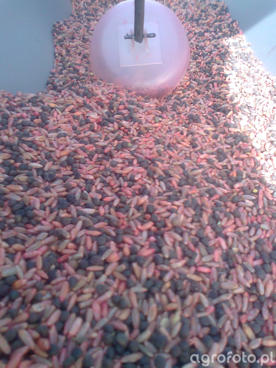

Żyto rubin + wyka Rea, oby dziki i zima łaskawa była
jarecki 4860 Opublikowano 5 Października 2019 nie za puzno ? u mie wyka z 3,7 zł zeszła do 2 zł Odnośnik do komentarza https://www.agrofoto.pl/forum/gallery/image/763524-zyto-wyka/#findComment-2572660
90210grzesiu 167 Opublikowano 5 Października 2019 Właśnie, Mówią że z wyką to do 15 września. gdzie mieszkasz że tak późno siejesz? Odnośnik do komentarza https://www.agrofoto.pl/forum/gallery/image/763524-zyto-wyka/#findComment-2572666
marcinffff 198 Opublikowano 5 Października 2019 1 godzinę temu, 90210grzesiu napisał: Właśnie, Mówią że z wyką to do 15 września. gdzie mieszkasz że tak późno siejesz? niestety płn wschód, też się martwię po kukurydzy Odnośnik do komentarza https://www.agrofoto.pl/forum/gallery/image/763524-zyto-wyka/#findComment-2572699
radekz200 10159 Opublikowano 5 Października 2019 Na zielono w bele? 😛 Odnośnik do komentarza https://www.agrofoto.pl/forum/gallery/image/763524-zyto-wyka/#findComment-2572706
czaro 155 Opublikowano 5 Października 2019 U mnie wsiana 30 września powoli kiełkuje. Sprawdzałeś siłę kiełkowania wyki? Powyżej 85% nie mogłem u siebie znaleźć do kupienia. Odnośnik do komentarza https://www.agrofoto.pl/forum/gallery/image/763524-zyto-wyka/#findComment-2572708
marcinffff 198 Opublikowano 5 Października 2019 11 godzin temu, radekz200 napisał: Na zielono w bele? 😛 tak w maju w bele @czaro sprzedawca zapewniał że " wschodzi" tak na serio nie miałem czasu sprawdzić... pierwszy rok taki mix w karierze także "uczymy się" Odnośnik do komentarza https://www.agrofoto.pl/forum/gallery/image/763524-zyto-wyka/#findComment-2572965
czaro 155 Opublikowano 6 Października 2019 Ja też uwierzyłem na słowo. Mam nadzieję, że nie będzie źle ;) Odnośnik do komentarza https://www.agrofoto.pl/forum/gallery/image/763524-zyto-wyka/#findComment-2573038
Gość Opublikowano 6 Października 2019 Gdzie to kupiłeś i po ile? Odnośnik do komentarza https://www.agrofoto.pl/forum/gallery/image/763524-zyto-wyka/#findComment-2573056
radekz200 10159 Opublikowano 6 Października 2019 Na każdym targu pewnie by cos takiego stworzył 😅 Odnośnik do komentarza https://www.agrofoto.pl/forum/gallery/image/763524-zyto-wyka/#findComment-2573057
MF3120 15 Opublikowano 6 Października 2019 U mnie w okolicy bardzo ciężki temat z wyką ozimą, dopiero w centrali kupilem. Chyba trzeba zacząć produkować 🤔 Odnośnik do komentarza https://www.agrofoto.pl/forum/gallery/image/763524-zyto-wyka/#findComment-2573059
Azor07 939 Opublikowano 6 Października 2019 Ta wyka REA ładnie rośnie miałem inną to dużo gorsza była . Odnośnik do komentarza https://www.agrofoto.pl/forum/gallery/image/763524-zyto-wyka/#findComment-2573288
mf362 1379 Opublikowano 6 Października 2019 Jaka proporcja? Odnośnik do komentarza https://www.agrofoto.pl/forum/gallery/image/763524-zyto-wyka/#findComment-2573379
soltys48 21717 Opublikowano 6 Października 2019 Dnia 5.10.2019 o 07:26, jarecki napisał: nie za puzno ? u mie wyka z 3,7 zł zeszła do 2 zł A pewne że ozima? 1 Odnośnik do komentarza https://www.agrofoto.pl/forum/gallery/image/763524-zyto-wyka/#findComment-2573381
jarecki 4860 Opublikowano 6 Października 2019 kupowałem tam ozimą po 3, 8 zł sprawdzałem to z 15 sztuk kiełek wypusciło 15 czyli 100 % a to to chyba ozima https://www.olx.pl/oferta/wyka-wyka-CID757-IDaTm9L.html#fc30e992e5 Odnośnik do komentarza https://www.agrofoto.pl/forum/gallery/image/763524-zyto-wyka/#findComment-2573385
