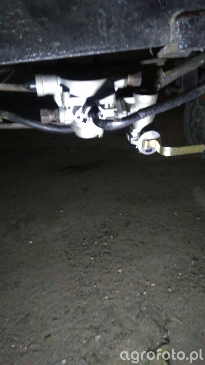

Zawór hamulca przyczepy Hzs-4
Czy ktoś wie jak zmniejszyć ciśnienie robocze w tym zaworze ? bo zawór zaczyna prawidłowo pracować dopiero przy ciśnieniu 4.2bar. poniżej tego przyczepa jest zahamowana
Ja przerabiałem w ciągnikach hamulce na dwu obwodowe,i jedno obwodowe też działają,I bawiłem się jak to działa na dwu obwodowych.Gdzie zawór hzs-4
0-4bar za hamuję się
4-6,3 bara wszystko działa jak należy
6,3 bara w zwyższ za hamuje się a patrzyłem do 8,5bara.
I ustawiłem na ciągnikach reduktor ciśnienia 6bar.Jak sprawna nowa sprężarka to i do 15bar potrafi nabić.
