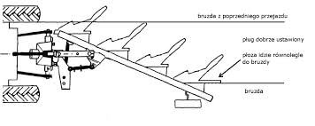

robercikj100 1046 Opublikowano 12 Października 2019 Dnia 24.09.2019 o 19:30, jarecki napisał: tyż takowy posiadam tylko 4 + tylko robie bezorkowo ale kryć to kryje elegancko , bo to miało być produkowane dla jakiejś zachodniej firmy ale ostatecznie się nie dogadali chyba dla nogla , nie pamietam jak to sie pisze nogle fot ? Ja też mam mix 40 i jak dla mnie to pług bardzo ciężko ustawić . Albo nie dorzuca pierwsza skibę albo go ściąga 1 Odnośnik do komentarza https://www.agrofoto.pl/forum/gallery/image/762988-akpil-km80-poplon-z-gryki-i-lubinu/page/3/#findComment-2575885
Gość Opublikowano 12 Października 2019 Żle ustawiony. Po sąsiedzku mojego pola gość takim orze to koła cały czas pod kątem 30-40 stopni skręcone, a bruzda sinusoida, tak pokrzywiona. Mam też ten pług i bardzo ładnie i lekko idzie. Z dorzucaniem pierwszej skiby czasem jest problem w pierwszych modelach bo nie da się w prawą stronę przesunąć już bardziej pługa. Po 2013 lub 2014 chyba już to poprawili. Odnośnik do komentarza https://www.agrofoto.pl/forum/gallery/image/762988-akpil-km80-poplon-z-gryki-i-lubinu/page/3/#findComment-2575888
jarecki 4399 Opublikowano 12 Października 2019 49 minut temu, robercikj100 napisał: Ja też mam mix 40 i jak dla mnie to pług bardzo ciężko ustawić . Albo nie dorzuca pierwsza skibę albo go ściąga gdzieś popełniasz błąd , bo pług jest łatwo ustawić , wybieramy szerokość i ustawiamy srubą rzymską z boku , i musi być ok . Odnośnik do komentarza https://www.agrofoto.pl/forum/gallery/image/762988-akpil-km80-poplon-z-gryki-i-lubinu/page/3/#findComment-2575895
robercikj100 1046 Opublikowano 12 Października 2019 4 godziny temu, jarecki napisał: gdzieś popełniasz błąd , bo pług jest łatwo ustawić , wybieramy szerokość i ustawiamy srubą rzymską z boku , i musi być ok . Widocznie mój jest wyjatkowy. Jest z 2011 i pierwsza skiba wychylona na maxa a i tak czasami nie dorzuca szczególnie na pochyłościach . Jak ustawiam na 4 x 40 odkładnie później sruba rzymska ustawie na taką szerokość żeby było 1,60 to i tak go ściąga i szerokos orki wychodzi większa . Poza tym 3 skiba tak jakby słabiej dorzucała niż pozostałe . Ogólnie nie wiem co źle robię ale pierwszy rok spędziłem dużo czasu żeby go ustawić i w koncu się poddałem. Odnośnik do komentarza https://www.agrofoto.pl/forum/gallery/image/762988-akpil-km80-poplon-z-gryki-i-lubinu/page/3/#findComment-2575937
jarecki 4399 Opublikowano 12 Października 2019 (edytowane) a korpusy idą prosto ? znalazłem to , spróbuj rozkrecic lub skrecić srube rzymską , tak metodą prób i błedów . Edytowane 12 Października 2019 przez jarecki Odnośnik do komentarza https://www.agrofoto.pl/forum/gallery/image/762988-akpil-km80-poplon-z-gryki-i-lubinu/page/3/#findComment-2575992
