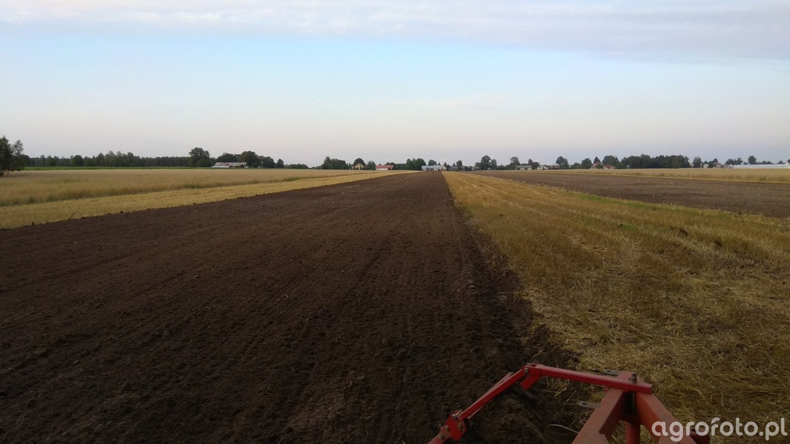

Prawie rok czekałem na efekt podorywki i warto było ☺️
farmer24 22 Opublikowano 23 Lipca 2019 Jeden kawałek na próbę spróbuj podorać tak płytko aby z tą brona było w miarę równo na polu a na nieprzykryte dokładnie resztki nie zwracaj uwagi. Będziesz Pan później bardziej zadowolony. Odnośnik do komentarza https://www.agrofoto.pl/forum/gallery/image/759313-stal-tech-u-006-i-brona-kompaktowa/#findComment-2540773
tytanowyJanusz 5446 Opublikowano 23 Lipca 2019 ja bym się pomylił i powiedział że to orka siewna pod rzepak; ta brona to chyba tylko przygłaskuje Odnośnik do komentarza https://www.agrofoto.pl/forum/gallery/image/759313-stal-tech-u-006-i-brona-kompaktowa/#findComment-2540794
radmax 159 Opublikowano 23 Lipca 2019 Podorywka jest na około 12-14cm a brona rozsypuje skibę i zapobiega wysychaniu. Dlaczego twierdzisz, że będę bardziej zadowolony jak zrobię bardzo płytko? Odnośnik do komentarza https://www.agrofoto.pl/forum/gallery/image/759313-stal-tech-u-006-i-brona-kompaktowa/#findComment-2540807
farmer24 22 Opublikowano 23 Lipca 2019 Jeżeli zrobisz płytko i jeszcze za jakiś czas przejedziesz agregatem to resztki są wymieszane z ziemią wtedy lepiej się rozkładają. A przy 12 cm leżą jedna warstwa pod ziemią. Płytka podorywka lepiej się później orze nic na wierzch się nie wywala. Kolejny aspekt kiełkowanie chwastów i samosiewów jak głęboko przykryjesz to nie wzejdą. Spróbuj jeden kawałek i rób jak dla Ciebie lepiej. Ja w tamtym roku prawie takim samym pługiem jak Twój tylko ze zwykłą brona przy 7 cm i 9km/h uzyskałem niezły efekt. Odnośnik do komentarza https://www.agrofoto.pl/forum/gallery/image/759313-stal-tech-u-006-i-brona-kompaktowa/#findComment-2540892
