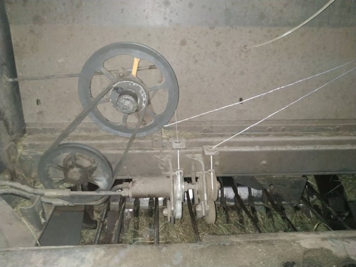

Gość Opublikowano 5 Czerwca 2019 (edytowane) Oooo , ciekawe . Sprawdza się ? Jak się sznurki mijają ? No i zaraz . Co zrobiłeś z prowadnicą sznurka ? Edytowane 5 Czerwca 2019 przez zetorki12 Odnośnik do komentarza https://www.agrofoto.pl/forum/gallery/image/756144-sipma/#findComment-2518124
Marcin06 14 Opublikowano 5 Czerwca 2019 9 minut temu, zetorki12 napisał: Oooo , ciekawe . Sprawdza się ? Jak się sznurki mijają ? No i zaraz . Co zrobiłeś z prowadnicą sznurka ? Śmiga aż miło 😀 Teraz drugi sezon już będę robić na podwójnym, małe poprawki były wprowadzone, ale już po testach w sianie i jest ok. Sznurki mijają się bez problemu, ponieważ ten dodatkowy aparat jest zamocowany kilka cm niżej od tego fabrycznego. Sznurki są na dwóch różnych wysokościach. Do prowadnicy jest dorobiony jeszcze jeden chwytak sznurka, także każdy chwyta po jednym sznurku. W internecie też można coś takiego kupić ale ja już miałem zrobiony. https://www.e-skladnica.pl/pl/p/61-PROWADNICA-SZNURKA-NA-PODWOJNY-SZNUREK-/34153 A co najważniejsze nie trzeba tak długo czekać, jak do było na pojedynczym. Odnośnik do komentarza https://www.agrofoto.pl/forum/gallery/image/756144-sipma/#findComment-2518135

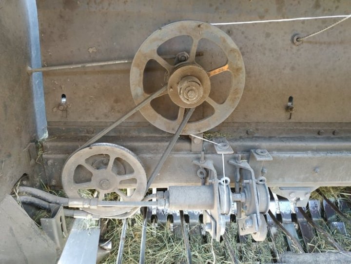

marjanmeme 21 Opublikowano 6 Czerwca 2019 (edytowane) Możesz się pochwalić skąd masz to mniejsze koło pasowe? Mam warfame i wygląda praktycznie tak samo jak sipma. Tutaj praktycznie wszystko jest gotowe oprocz tego kola pasowego i prowadnicy sznurka/ Edytowane 6 Czerwca 2019 przez marjanmeme Odnośnik do komentarza https://www.agrofoto.pl/forum/gallery/image/756144-sipma/#findComment-2518336
Marcin06 14 Opublikowano 6 Czerwca 2019 Koło jest zrobione z dwóch kawałków blachy, które są skręcone razem ze sobą Odnośnik do komentarza https://www.agrofoto.pl/forum/gallery/image/756144-sipma/#findComment-2518418

marjanmeme 21 Opublikowano 7 Czerwca 2019 Marcin06 napisał: Koło jest zrobione z dwóch kawałków blachy, które są skręcone razem ze sobą Wystarczy je bardziej skręcić czy podgiac żeby pasek szedł po większej średnicy ? Czy wymienić je na większe od razu? Odnośnik do komentarza https://www.agrofoto.pl/forum/gallery/image/756144-sipma/#findComment-2518928

Marcin06 14 Opublikowano 8 Czerwca 2019 Konieczna była wymiana koła na większe, bo na oryginalnym nawet jak pasek szedł po największej średnicy to efektu nie było dużego. Ale, z tego co widzę na zdjęciu to koła w sipmie i warfamie różnią się trochę wielkością, więc może u Ciebie nie będzie konieczności wymiany. Rozkrec do oporu tak aby pasek szedł po największej średnicy, balota rozwiń na podwórku i próbuj. I kwestia noża czy nie będzie za krótki bo też musiałem go przedłużyć. Odnośnik do komentarza https://www.agrofoto.pl/forum/gallery/image/756144-sipma/#findComment-2519305

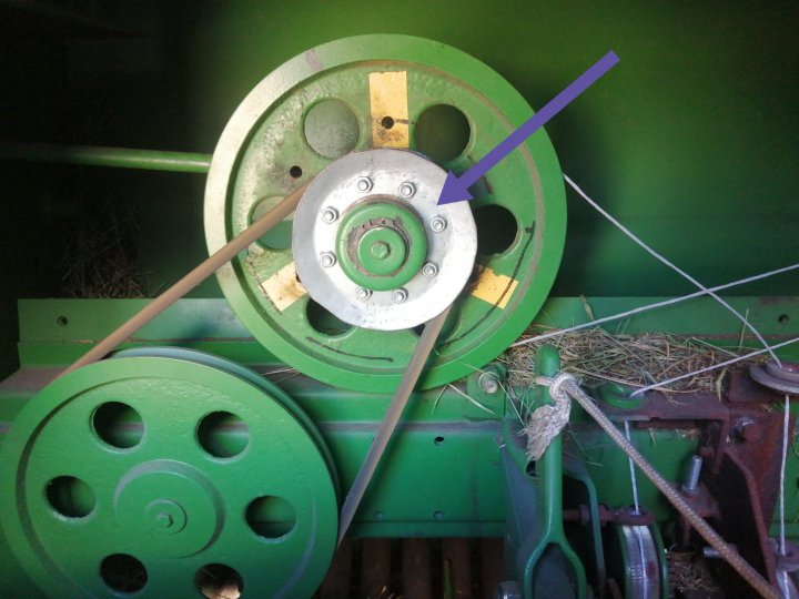

marjanmeme 21 Opublikowano 9 Czerwca 2019 (edytowane) Niby wszystko jest gotowe ale to kolo pasowe ktore daje naped na prowadnice jest za male. Za duzo sznurka wychodzi na jedna belke. Wcale duzo zybciej sie nie owija. a tak wyglada po zmianie prowadnicy na dwa sznurki i ustawienie wszystkiego zgodnie z intrukcja. Edytowane 9 Czerwca 2019 przez marjanmeme Odnośnik do komentarza https://www.agrofoto.pl/forum/gallery/image/756144-sipma/#findComment-2519757
Marcin06 14 Opublikowano 11 Czerwca 2019 No, to musisz pokombinować aby przyspieszyć tą prowadnicę. Bo u mnie dużo szybciej chodzi niż na jednym było. Popytaj na forum napewno ktoś owija warfama na dwa sznurki skoro fabrycznie była montowana. Liczyles ile miałeś owinięć sznurka na belce tak mniej więcej? Odnośnik do komentarza https://www.agrofoto.pl/forum/gallery/image/756144-sipma/#findComment-2520750
