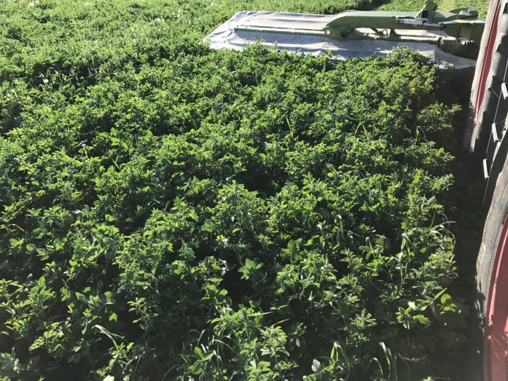

Trzeci rok użytkowania. 82 cm przed kwitnieniem, do koszenia :)
Morfek 49 Opublikowano 27 Lipca 2019 Masz moze zdjęcia 2057? Jestem mega ciekawy jak to wyglada z bliska Odnośnik do komentarza https://www.agrofoto.pl/forum/gallery/image/755513-lucerna-planet-dsv/#findComment-2542467
ASZv3 830 Opublikowano 28 Lipca 2019 Mniej więcej tak... mam gdzieś lepsze foty ale muszę mieć chwilę żeby znaleźć Odnośnik do komentarza https://www.agrofoto.pl/forum/gallery/image/755513-lucerna-planet-dsv/#findComment-2542931
Morfek 49 Opublikowano 28 Lipca 2019 Wyglada solidnie. Czy to rośnie jakoś piętrami? I jak z odpornością na susze kończyn? Siew w połowie sierpnia byłby ok? Odnośnik do komentarza https://www.agrofoto.pl/forum/gallery/image/755513-lucerna-planet-dsv/#findComment-2543040
ASZv3 830 Opublikowano 29 Lipca 2019 Rośnie razem mniej więcej jednym tempem (lucerna teoretycznie szybciej ale to kwestia dobrych odmian koniczyny i jest na prawdę świetnie). Piętrowość jest zauważalna i daje stosunkowo wyższy plon. Koniczyny dają radę podczas suszy (nie mówię o skrajnych przypadkach na b. słabych glebach). Siew optymalnie max do 10 września. Odnośnik do komentarza https://www.agrofoto.pl/forum/gallery/image/755513-lucerna-planet-dsv/#findComment-2543262
Morfek 49 Opublikowano 1 Sierpnia 2019 Kurczę widziałem ze ciezko z dostępnością. Pytanie czy będzie u sąsiada? W lokalnym powiedzieli ze w tym roku nic z dsv nie dostanę z tego co bym chciał m.in 2057, gorzowska, 2015 Odnośnik do komentarza https://www.agrofoto.pl/forum/gallery/image/755513-lucerna-planet-dsv/#findComment-2544471
ASZv3 830 Opublikowano 1 Sierpnia 2019 Jest bieda z dostępnością. Za C2015 można coś dobrać w tym temacie łatwo. Za C2057 z wyższej półki lucerna Barenbrug'a + koniczyna Milvus np. Za Gorzowską DSV - BG-13 lub inne podobne. Odnośnik do komentarza https://www.agrofoto.pl/forum/gallery/image/755513-lucerna-planet-dsv/#findComment-2544516
Morfek 49 Opublikowano 1 Sierpnia 2019 Tylko to juz zamienniki. Za 2057 tez to juz nie to samo bo znikną pięterka a jak juz to zachować proporcje 70:30? Odnośnik do komentarza https://www.agrofoto.pl/forum/gallery/image/755513-lucerna-planet-dsv/#findComment-2544560
ASZv3 830 Opublikowano 1 Sierpnia 2019 Zamienniki z wyższej półki C2057 śmiało do ogarnięcia z tych komponentów Odnośnik do komentarza https://www.agrofoto.pl/forum/gallery/image/755513-lucerna-planet-dsv/#findComment-2544601
Morfek 49 Opublikowano 1 Sierpnia 2019 A co byś polecił z Barenbruga? Jakich użyć proporcji? Czy u sąsiada znajdę czego szukam?😉 Odnośnik do komentarza https://www.agrofoto.pl/forum/gallery/image/755513-lucerna-planet-dsv/#findComment-2544658
ASZv3 830 Opublikowano 1 Sierpnia 2019 U Somsiada tak Jeśli siew teraz to lucerna Yellow Jacket + koniczyna z wyższej półki, czyli np. sprawdzona odmiana Milvus od DSV. Proporcja... 15-17kg lucerny + 4-5kg koniczyny czerwonej. Ewentualnie lekkie zmniejszenie i dorzucenie po 3-4kg kupkówki i kostrzewy trzcinowej. Jeśli siew wiosną to dodatek osłony, czyli życica westerwoldzka lub motylkowo... w miejsce lucerny BG-12 czyli lucerna plus osłonowo koniczyna jednokośna Odnośnik do komentarza https://www.agrofoto.pl/forum/gallery/image/755513-lucerna-planet-dsv/#findComment-2544663

Morfek 49 Opublikowano 1 Sierpnia 2019 Ogólnie na Kostrzewę trzcinowej kompletnie sie zawiodłem. Tak gdzie cień od drzew to fajna nawet ale reszta kawałka to nic nie ma. Czemu tylko tyle lucerny? Nie lepiej 20kg i 5kg koniczyny i wtedy wyjdzie mniej więcej równowartość 2057? Z somsiadem wiem ocb ale autokorekty poprawia 😏 Odnośnik do komentarza https://www.agrofoto.pl/forum/gallery/image/755513-lucerna-planet-dsv/#findComment-2544681
