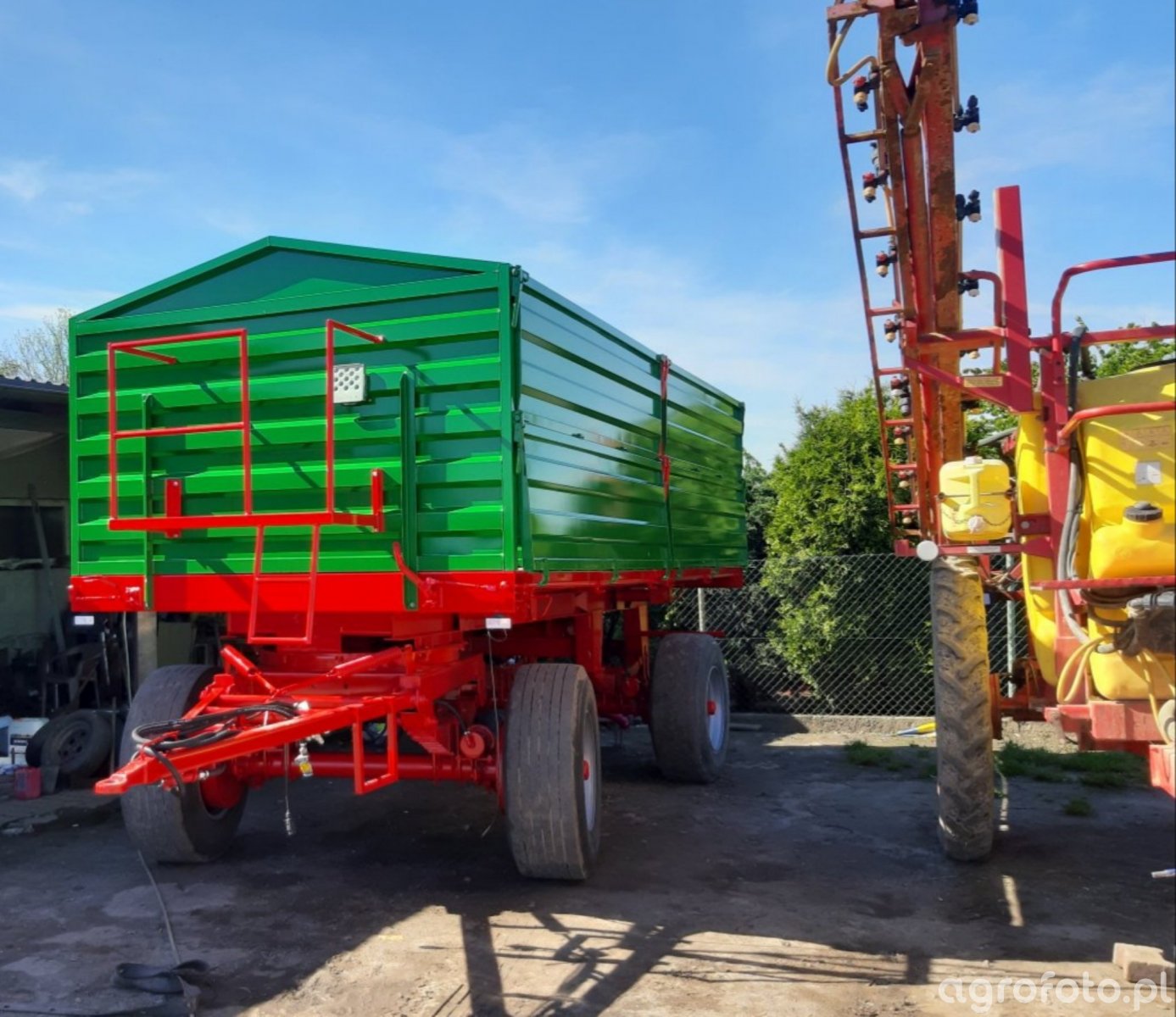

Rolnik1973 20818 Opublikowano 24 Maja 2019 He, już mam robotę, Trzeba stopnie do wchodzenia kupić i założyć. Duża, pół gospodarki by weszło umnie. Odnośnik do komentarza https://www.agrofoto.pl/forum/gallery/image/755065-panav-1713/#findComment-2512113
Zaczyn 586 Opublikowano 24 Maja 2019 Jaką ona ma wysokość? Odnośnik do komentarza https://www.agrofoto.pl/forum/gallery/image/755065-panav-1713/#findComment-2512129
robi57362 2830 Opublikowano 24 Maja 2019 opryskiwacz ciagany kupiłeś? Odnośnik do komentarza https://www.agrofoto.pl/forum/gallery/image/755065-panav-1713/#findComment-2512162
Root Admin yacenty 5110 Opublikowano 24 Maja 2019 nie, zdjęcie na placu w firmie od remontów. burty mają 128cm. plus skos. będzie 30cm wyższa od pronarki bo podłoga była wyżej o 20cm. Odnośnik do komentarza https://www.agrofoto.pl/forum/gallery/image/755065-panav-1713/#findComment-2512175
emtezecik 50 Opublikowano 24 Maja 2019 yacenty napisz prosze jaki koszt nowej zabudowy ? ja swoja mam identyczna tylko ze nadstawki sam zrobilem do tych oryginalnych i niezbyt mi sie podoba Odnośnik do komentarza https://www.agrofoto.pl/forum/gallery/image/755065-panav-1713/#findComment-2512203
Root Admin yacenty 5110 Opublikowano 24 Maja 2019 wstępnie 17tys, odbiorę to powiem dokładnie Odnośnik do komentarza https://www.agrofoto.pl/forum/gallery/image/755065-panav-1713/#findComment-2512215
Root Admin yacenty 5110 Opublikowano 24 Maja 2019 W tej cenie rozebranie do zera, piaskowanie, wzmacnianie, poszerzenie góry wydłużenie góry, nową zabudową że slupkami po środku, otwieranie góra dół. plandeka, przegląd łożysk, instalacji hamulcowej i hydrauliki, nową instalacja elektryczna. Odnośnik do komentarza https://www.agrofoto.pl/forum/gallery/image/755065-panav-1713/#findComment-2512254
kamilc017 164 Opublikowano 24 Maja 2019 Jakie wymiary albo ile m3? Odnośnik do komentarza https://www.agrofoto.pl/forum/gallery/image/755065-panav-1713/#findComment-2512262
Root Admin yacenty 5110 Opublikowano 24 Maja 2019 5.25x2.42x1.3 Odnośnik do komentarza https://www.agrofoto.pl/forum/gallery/image/755065-panav-1713/#findComment-2512266
michu20 173 Opublikowano 24 Maja 2019 te przyczepy są pancerne a ty jeszcze wzmacniasz ;-) Odnośnik do komentarza https://www.agrofoto.pl/forum/gallery/image/755065-panav-1713/#findComment-2512270
Root Admin yacenty 5110 Opublikowano 24 Maja 2019 pojawiły się mikropekniecia, po piaskowaniu wyszlo Odnośnik do komentarza https://www.agrofoto.pl/forum/gallery/image/755065-panav-1713/#findComment-2512277

kamilc017 164 Opublikowano 25 Maja 2019 To ponad 13t powinno wejść na nią pszenicy. Odnośnik do komentarza https://www.agrofoto.pl/forum/gallery/image/755065-panav-1713/#findComment-2512343
Root Admin yacenty 5110 Opublikowano 25 Maja 2019 prawie pod domem, 2 godziny jazdy ciągnikiemkamilc017 napisał:To ponad 13t powinno wejść na nią pszenicy.taki był zamiar Odnośnik do komentarza https://www.agrofoto.pl/forum/gallery/image/755065-panav-1713/#findComment-2512344
