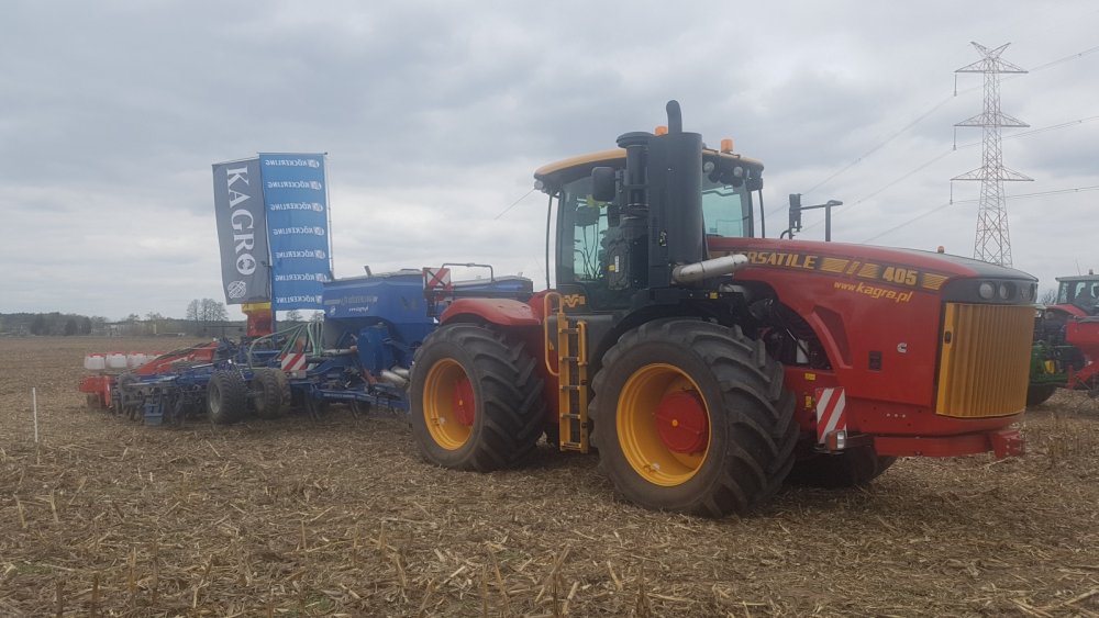

sumek666 5103 Opublikowano 11 Kwietnia 2019 Z pozdrowieniami dla @bukat82 😁 1 Odnośnik do komentarza https://www.agrofoto.pl/forum/gallery/image/751600-wiosenny-pokaz-maszyn/#findComment-2491325
Bartek933 5782 Opublikowano 11 Kwietnia 2019 Stadnina koni? Odnośnik do komentarza https://www.agrofoto.pl/forum/gallery/image/751600-wiosenny-pokaz-maszyn/#findComment-2491522
sumek666 5103 Opublikowano 11 Kwietnia 2019 tak. w Młodzikowie gmina Krzykosy u wielkopolskiego rolnika roku Odnośnik do komentarza https://www.agrofoto.pl/forum/gallery/image/751600-wiosenny-pokaz-maszyn/#findComment-2491525

sumek666 5103 Opublikowano 11 Kwietnia 2019 na bednarach to wszystko na taśmę i trytytki połapane. może nic nowego się nie dowiedziałem ale był tak "chudy" Pan Profesor z UP (P) i utwierdził mnie w przekonaniu, że strip till sprawdza się głównie w szeroko sianych roślinach tj burak, rzepak i kukurydza. natomiast zboża siać metodą płytkiej i minimalnej uprawy czego przykładem jest dla mnie Pottinger Terrasem Wave Disc 1 Odnośnik do komentarza https://www.agrofoto.pl/forum/gallery/image/751600-wiosenny-pokaz-maszyn/#findComment-2491580
sumek666 5103 Opublikowano 11 Kwietnia 2019 przypomniało mi się najważniejsze zdanie z całego wykładu. Uprawa bezorkowa nie jest prosta i nie polega na zastąpieniu pługa agregatem bezorkowym. kiedy orzemy każdy rok zaczynamy od nowa. pług co roku likwiduje błędy rolnika. 1 Odnośnik do komentarza https://www.agrofoto.pl/forum/gallery/image/751600-wiosenny-pokaz-maszyn/#findComment-2491585

sumek666 5103 Opublikowano 11 Kwietnia 2019 nie!? im więcej resztek pożniwnych tym lepiej. jeżeli mamy na prawdę dużo resztek pożniwnych to taki sprzęt na zwykłe ściernisko obornik mieszamy talerzówką. Odnośnik do komentarza https://www.agrofoto.pl/forum/gallery/image/751600-wiosenny-pokaz-maszyn/#findComment-2491592
Gość Opublikowano 11 Kwietnia 2019 czyli rąbie słomę i zostawiam, przeciągam talerzami i tak se leży, podobnie z obornikiem .. po qq też jadę tylko np orkanem i też se leży ?? potem pewnie talerze .. i to wszystko pomieszane i zostawione na glebie ?? Odnośnik do komentarza https://www.agrofoto.pl/forum/gallery/image/751600-wiosenny-pokaz-maszyn/#findComment-2491596
sumek666 5103 Opublikowano 11 Kwietnia 2019 Obornik normalnie talerzówką traktujemy. Wrzucenie obornika na dno bruzdy powoduje taką jakby "poduszkę" pomiędzy calizną a wierzchnią spulchnioną warstwą. Wtedy ten obornik ani szybko i ani nierównomiernie rozkłada. Duża ilość resztek pożniwnych w przypadku wlkp zapewnia ochrone przed wywiewaniem drobnych frakcji gleby więc przeciw działa erozji wietrznej Odnośnik do komentarza https://www.agrofoto.pl/forum/gallery/image/751600-wiosenny-pokaz-maszyn/#findComment-2491600
Gość Opublikowano 11 Kwietnia 2019 te wszystkie syfy za siewnikiem się będą ciągły .. no nie wiem jak to jest chyba lepiej orać Odnośnik do komentarza https://www.agrofoto.pl/forum/gallery/image/751600-wiosenny-pokaz-maszyn/#findComment-2491602
sumek666 5103 Opublikowano 11 Kwietnia 2019 (edytowane) Za poznaniakiem na pewno pamiętaj, że ja zawsze mówię o pustynnych warunkach wielkopolski centralnej. Zima śniegu nie ma a wiatry wieją. Pewnie w górach jest na pewno inaczej dlatego nie będę nikogo na nic namawiał czy zmuszał a tym bardziej się kłócił. @bukat82 ja tu widzę, że ty sie idealnie wpisujesz w powiedzenie starego drzewa się nie nagnie 🌳🌳🌳 Chociaż powiem jeszcze, że tutaj to zrobili pole książkowo Edytowane 11 Kwietnia 2019 przez sumek666 Odnośnik do komentarza https://www.agrofoto.pl/forum/gallery/image/751600-wiosenny-pokaz-maszyn/#findComment-2491606
Gość Opublikowano 11 Kwietnia 2019 31 minut temu, sumek666 napisał: na pewno inaczej dlatego nie będę nikogo na nic namawiał czy zmuszał a tym bardziej się kłócił. Ja się nie kłóce i nie przegaduje, skoro pytam to mnie to ciekawi naprawdę u was nie ma śniegu .. dziwne Odnośnik do komentarza https://www.agrofoto.pl/forum/gallery/image/751600-wiosenny-pokaz-maszyn/#findComment-2491608

sumek666 5103 Opublikowano 12 Kwietnia 2019 1 godzinę temu, soltys48 napisał: A przypadkiem @szymon09875 nie robił tego? Szymona nie znam ale region sie zgadza. Firma KAGRO. Pan profesor mówi, że jakby jego dziadek zobaczył ile ma resztek na polu to by go tydzień wyzywał. Odnośnik do komentarza https://www.agrofoto.pl/forum/gallery/image/751600-wiosenny-pokaz-maszyn/#findComment-2491682
