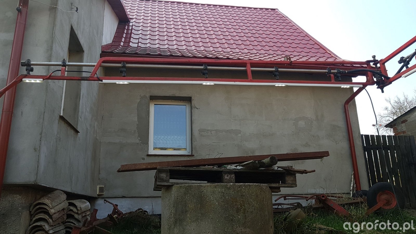

Nie krytykujcie tylko podpowoadajcie 😁 bo próbuje tworzyć 😁
tolko 23 Opublikowano 6 Kwietnia 2019 kolego gdzie takie Led kupiłeś z góry dziękuję Odnośnik do komentarza https://www.agrofoto.pl/forum/gallery/image/751068-belka-led/#findComment-2488712
poldi05 29 Opublikowano 6 Kwietnia 2019 Na allegro za 1.67 Samsunga Odnośnik do komentarza https://www.agrofoto.pl/forum/gallery/image/751068-belka-led/#findComment-2488727
Gość Opublikowano 6 Kwietnia 2019 Też nad czymś takim myślałem ale powiedz czy Led i profil przewodu będzie miał jeszcze jakąś osłonę? Co się stanie jak w coś uderzysz np słup lub krzaki na skraju pola. Odnośnik do komentarza https://www.agrofoto.pl/forum/gallery/image/751068-belka-led/#findComment-2488782
poldi05 29 Opublikowano 7 Kwietnia 2019 Hubert64020g napisał:Też nad czymś takim myślałem ale powiedz czy Led i profil przewodu będzie miał jeszcze jakąś osłonę? Co się stanie jak w coś uderzysz np słup lub krzaki na skraju pola.Kolego właśnie nad czymś myślę jak to zrobić jak to oslonic albo zabezpieczyć. Bo myślałem nad kloszem do taśm Led ale nie miałem weny jak to zabezpieczyć by klosz nie wypadł bo profil nibyc aluminiowy ale klosz plastik a jak to razem sklecić by w razie różnych sytuacji na polu. Odnośnik do komentarza https://www.agrofoto.pl/forum/gallery/image/751068-belka-led/#findComment-2489291
Gość Opublikowano 7 Kwietnia 2019 Najlepsza byłaby belka trójkątna, wtedy można zamontować głębiej w belce i raczej byłoby ok. Ja zamontowalem dwie lampy Led pod belką, efekt nawet nawet ale też chciałbym coś lepszego. Zdjęcie mam w mojej galerii. Odnośnik do komentarza https://www.agrofoto.pl/forum/gallery/image/751068-belka-led/#findComment-2489309
poldi05 29 Opublikowano 7 Kwietnia 2019 Kolega ma takie niebieskie soczewkowe hella 2 sztuki i jest efekt naprawdę fajny tylko że jak ma belkę 24 m to jednak te 11 m musi mieć dobra siłę światło ale tak na końcach lancy jest już słabo. Wiesz można było by dużo wykombinować np dołożyć profil do sufitu podwieszanego profil cd30 np i w profil zamontować Led i od czoła lancy ale przy składaniu byłby problem. Odnośnik do komentarza https://www.agrofoto.pl/forum/gallery/image/751068-belka-led/#findComment-2489370
