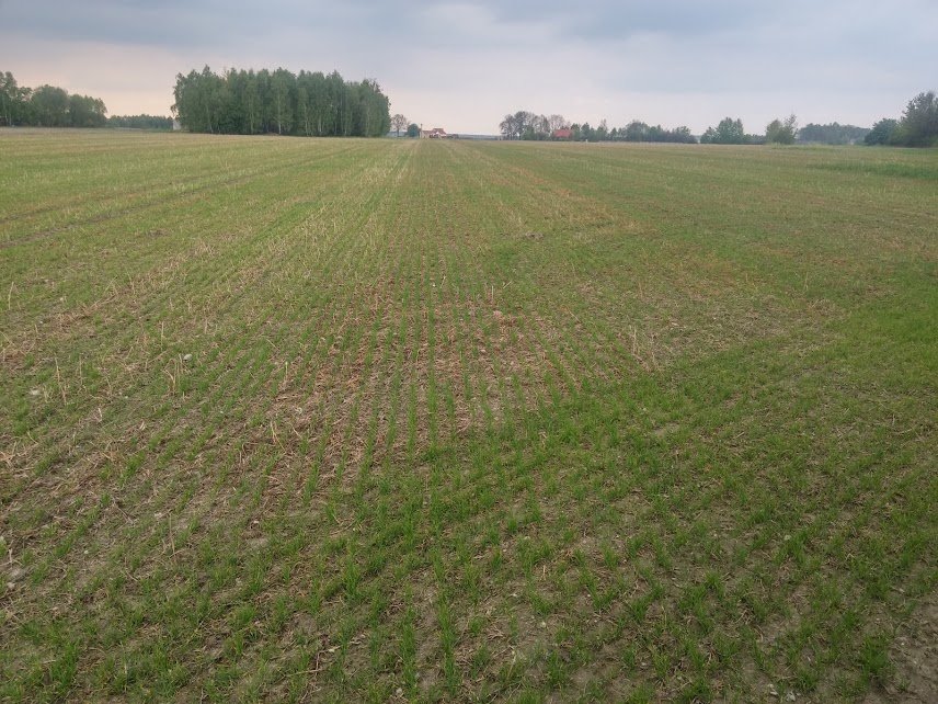

10 dni od siewu. Tak wygląda 1/3 gleb w naszym gospodarstwie. Chyba trzeba przerzucić się tylko na oziminy. Owies ozimy jest dostępny? :)
bobra walic wapno co rok obornik ale czy ma to sens ekonomiczny jak u mnie takie ziemie jak na zdjeciu to prawie wszystko dzierzawy na gębę gdzie dzis jest jutro może jej nie byc u mnie to ojciec mial pierdolca na piach by co roku obornik wozil a na gliny raz na 10 lat bo tam i tak rosnie tak samo z gnojowica na laki na zgorku polac a w dolach już nie paranoja

sucho to już jest,za 30 lat warunki dla rolnictwa będą w rejonach podgórskich i może gdzieś na północy.Z centrum kraju zrobi się step.Dzisiaj pizgalo jak skurwesyn to się kurzyło jak na Saharze,choć w 2011 na wiosnę było podobnie,czyli pewnie rok suchy
Trzeba po prostu skończyć z zostawianiem gołej ziemi, bo to jest największy problem, i może za parę lat się takiego zakazu doczekamy jak tak dalej pójdzie. Poza tym dojdzie pewnie jeszcze jakiś obowiązek zostawiania zadrzewień śródpolnych, zakrzaczenia itp.

Obornik jaki dajesz? Od przeżuwaczy? Ziemia nie dość że piach to jeszcze martwa. Aby zabezpieczyć wiosna wodę proponował bym jesienią uderzeniową dawkę obornika i siew żyta. Potem na wiosnę w to bezorkowo kukurydzę na ziarno też sporo masy zostanie w ziemi. Widziałem taki zestaw na YT który miał wał na przednim tuz i wykładał żyto przed sobą a w to następował siew. Zwalcowane żyto zabezpieczy wodę i da ochronę przed chwastami.
Nie wiem czego to zasluga. Mam kawalek pola, na ktorym odkad pamiętam ( czyli jakieś 20 lat) roslo zyto. Obornik sporadyczne ilości. Piaszczur przeokropny. Zyto sie wypalalo. W tamtym roku poszla odpowiednia dawka obornika i wapno, w tym roku tez. I albo mi sie wydawalo, albo jakby ten piach sie jakos trochę lepiej oral. Nawet sie skiba ukladala, a nie tylko redlila. Nie wiem czy to zasluga wapna, obornika, czy moze tego, ze jeszcze troche wilgoci bylo w ziemii i lepiej się oralo. A moze to tylko efekt placebo. :)

@darek1972 Obornik od przeżuwaczy. Z tą kukurydzą na ziarno bardzo chętnie. Tylko ciekawe jak z plonem będzie skoro ja nie mogę ochronić przed dzikami kiszonkowej a co dopiero mówić o ziarnówce. W tym roku może zostawię pierwszy raz na ziarno to zobaczę czy będzie dla nas to opłacalne.
Co do gnojowicy to nawożenie ją odpada ponieważ mam jej bardzo mało w ciągu roku (wina konstrukcji płyty gnojowej).
Wapnowanie bardzo chętnie ale nie mam ja ani nikt w okolicy sprzętu do jego rozsiewu. Dlatego ratuje się doraźnym wapnowaniem wapnem granulowanym (które jak wiadomo wychodzi bardzo drogo). No ale coś trzeba będzie podziałać w tym temacie bo tak dalej to nic nie będzie chciało rosnąć. Może warto zastanowić się nad tą uprawą uproszczoną lub nad jakimiś poplonami użyźniającymi glebę.

Tutaj to i tak pół biedy bo staraliśmy się jak najmniej przesuszać ziemię i po siewie od razu wał. Ale u sąsiadów to po zimie dwa razy kultywatorem bo tak tradycja nakazuje, po dwa razy bronami, siew i znowu brony. I to nie odrazy po sobie tylko z odczekaniem żeby ziemia się uleżała. U nich to dopiero nosi piach :) Trzeba czekac na deszcz. Nic więcej nie zostało :) @bukat82. Szczerze to nie wiem. Kiedyś głęboko dziadek orał po samą ramę i był piach. Teraz się spłyca. Ale raczej jest żółty piach i co ciekawsze gdzieś na 90-100 cm mogę się założyć że jest woda.
Jak jest woda na 90 cm to znaczy że tam jest nieprzepuszczalna warstwa, czyli warstwa iłu.

Nie chwaląc się mam jakieś tam doświadczenie w bezorkowej i nie widzę na dziś dzień dobrego rozwiązania przed erozją wietrzną w uprawach jarych zbóż. Siałem jare bezpośrednio w mulcz z poplonu sianego na jesień i trafiłem w zbyt mokrą glebę a termin był i tak późny. Więc zostały dwa wyjścia:
1. zruszyć / spulchnić po wierzchu, zniszczyć mulcz i dopiero siać, ale za to narażać się na erozję wietrzną.
2. nie ruszać nic i siać w za mokrą glebę i ryzykować słabym nagrzaniem i napowietrzeniem gleby które odbije się na siewkach.

siałem też w nieruszane na zimę pole po kukurydzy ziarnowej. Tylko że tu siałem już z pełną uprawą przedsiewną, czyli wjechałem zestawem uprawowo siewnym talerzówka, wał i siewnik. Talerzówka wymieszała porządnie resztki kukurydzy z glebą i erozja wietrzna jak najbardziej mogła występować.
Żyto wypije wodę dla kukurydzy. Ale to jest dobry kierunek, tylko wymaga lekkiej modyfikacji. Bardzo wczesny siew żyta np. 01. września, co najmniej z 250 kg/ha, I teraz 15 kwietna opryskać go randapem. Aby już po tym 10 kwietnia nie ciągnęło wody z pola. I w to na koniec kwietnia wjechać ST (strip till) kukurydzę wsiać.
@damianzbr Głębiej nie ma iłu. Jest tam piach, w zależności od głębokości przechodzący od koloru rudego do białego. Rozwiązanie z pozostawianiem żyta na wiosnę pod kukurydzę bardzo ciekawe i wydające się mało kosztowne. Jedynie znaleźć usługodawcę oferującego możliwość siewu ST. Tylko jak z presją chorób w takim przypadku? Nawet biorąc w ostateczności możliwość siewu jarych zbóż w taki mulcz. Nie będzie ona znacznie większa niż przy zwykłej uprawie, bez roślin sianych jesienią?

Zakładanie z góry, że rok będzie mega suchy, tylko dlatego, że wczesną wiosną jest kurzawa na polach jest trochę bez sensu. W 2017 roku jak siałem jęczmień 15 marca, to było tak sucho, że za siewnikiem świata nie było widać, a był to jeden z lepszych sezonów dla upraw, bo cały maj przepadywało. W tym roku jest cały czas jakaś wilgoć poniżej tych 5 cm, przynajmniej u nas. Na polach jest taka pustynia bo codziennie wieją wiatry i jest mega erozja, na lepszych glebach w ogóle czegoś takiego nie ma. To, że jest suchy marzec czy tam początek kwietnia, nie oznacza że już jest stracony rok. Najważniejszy okres dla roślin to maj-czerwiec.
Z drugiej strony jak widzę jak ludzie ziemie uprawiają to płakać się chcę. Wiosną przewalają pługiem piachy na 25 cm, a potem to leży przez kilka tygodni nieruszone. Żeby to chociaż czymś wstępnie zagęścić to już by coś tam wilgoci zostało. U nas to niektórzy nawet jeszcze nie mają ruszone pól zaoranych jesienią. Potem wjadą tylko agregatem dzień przed siewem kukurydzy, a wtedy się dziwą że taka pustynia na polu
Tylko skąd takie założenia? Bo tak prognozują? Nie pierwszy raz jest taka sucha wiosna. Problemem jest niski poziom wód gruntowych, który nie zdołał się podnieść po zimie której praktycznie nie było. Może będzie przekropny maj i rok nie będzie stracony, bo w poprzednim jak przestało padać w kwietniu, tak nie padało porządnie chyba aż do lipca, a to już było za późno
