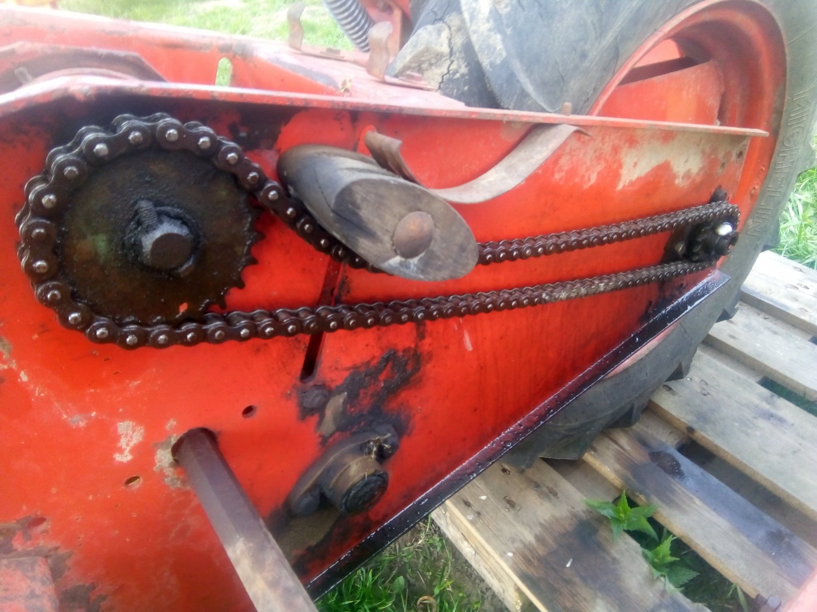

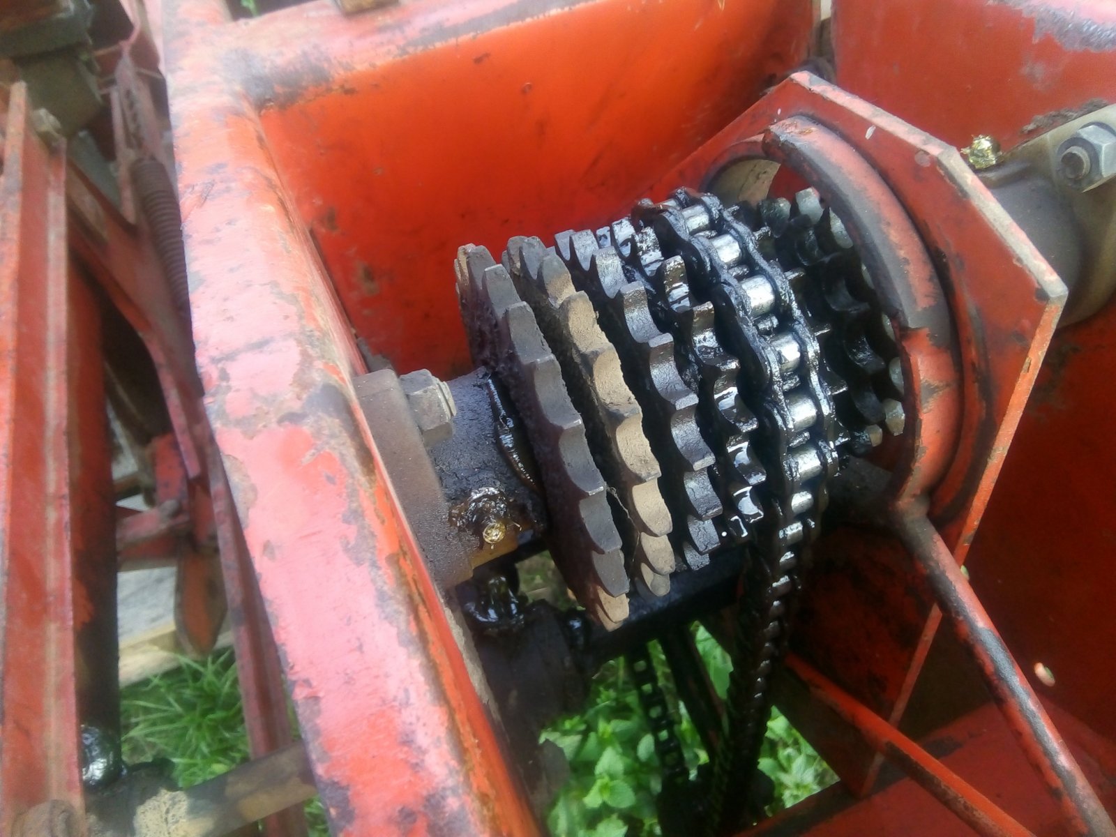

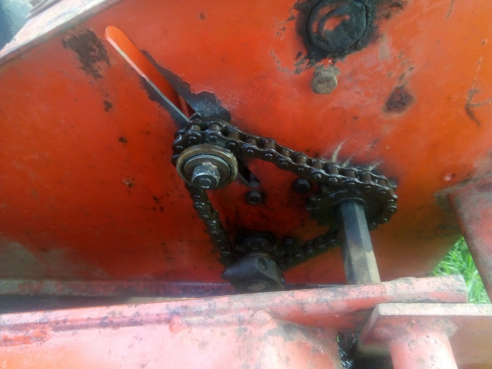

Tomi1605 25 Opublikowano 16 Kwietnia 2019 Cześć siałeś już nim kukurydzę? Jeśli tak to na jakich ustawieniach? Odnośnik do komentarza https://www.agrofoto.pl/forum/gallery/image/749531-becker-aeromat-ii/#findComment-2493489
Klepk995 190 Opublikowano 22 Kwietnia 2019 Tak siałem ustawienie to i tak musisz ustawić według swoich potrzeb , ale co do mojego ustawienia to muszę zerknąć bo już nie pamiętam Odnośnik do komentarza https://www.agrofoto.pl/forum/gallery/image/749531-becker-aeromat-ii/#findComment-2496018
Tomi1605 25 Opublikowano 22 Kwietnia 2019 Ok jak możesz to zrób zdjęcie na którym trybie masz i ile tysiecy Ci wychodziło na hektar i ten boczny łańcuch masz na małym trybie czy na dużym?Oraz ile nawozu ci wychodziło w podsiewaczu? Mój e-mail tomitraktor@wp.pl Pozdrawiam Odnośnik do komentarza https://www.agrofoto.pl/forum/gallery/image/749531-becker-aeromat-ii/#findComment-2496021
Klepk995 190 Opublikowano 22 Kwietnia 2019 (edytowane) Ten siewnik nie ma podsiewacza , siałem około jak się nie mylę 100tys na hektar , przy kole od siewnika mam małą zębatkę a na przekładnie większą o ile się nie mylę to 14 i 21 zębów Zdjęcia podsyłania tylko jako poglądowe gdyż wysiew w twoim siewniki może się różnić między innymi w zależności od rozmiaru kół siewnika, prędkości siania lub zębatek Edytowane 22 Kwietnia 2019 przez Klepk995 Odnośnik do komentarza https://www.agrofoto.pl/forum/gallery/image/749531-becker-aeromat-ii/#findComment-2496038
Tomi1605 25 Opublikowano 28 Kwietnia 2019 Dzięki Wielkie za odpowiedź i zdjęcia Odnośnik do komentarza https://www.agrofoto.pl/forum/gallery/image/749531-becker-aeromat-ii/#findComment-2498320

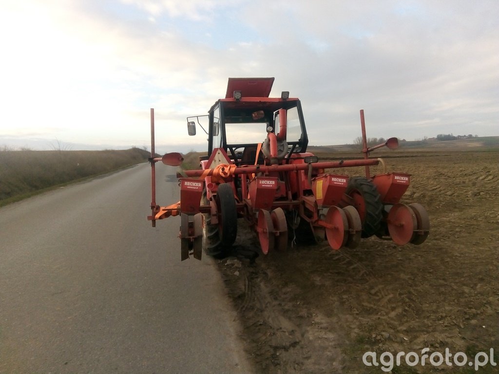

Rolnik1973 20962 Opublikowano 28 Kwietnia 2019 A poczemu niszczysz pobocze drogi, kto to naprawi? Odnośnik do komentarza https://www.agrofoto.pl/forum/gallery/image/749531-becker-aeromat-ii/#findComment-2498322
Gość Opublikowano 28 Kwietnia 2019 @Rolnik1973 ŻE CO PROSZĘ ? to jak ma stanąć ? jak ten zetor jak żle stanie to będą go tłuc Odnośnik do komentarza https://www.agrofoto.pl/forum/gallery/image/749531-becker-aeromat-ii/#findComment-2498325
Klepk995 190 Opublikowano 28 Kwietnia 2019 (edytowane) @Rolnik1973 dac namiar na miejsce podjedziesz poprawisz , a po drugie to wjazd w pole Edytowane 28 Kwietnia 2019 przez Klepk995 Odnośnik do komentarza https://www.agrofoto.pl/forum/gallery/image/749531-becker-aeromat-ii/#findComment-2498461
