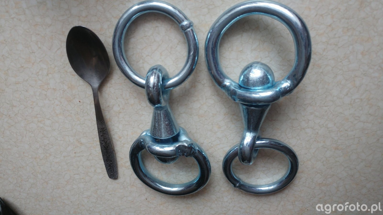

Dla byków się nada? :)
tytanowyJanusz 5447 Opublikowano 1 Lutego 2019 jak dobry byk to tylko bedzie trzask 😉 Odnośnik do komentarza https://www.agrofoto.pl/forum/gallery/image/746315-kretlik-do-lancucha8mm/#findComment-2452159
PawKam22 85 Opublikowano 1 Lutego 2019 Raczej do jamnika niż do byka😊 Odnośnik do komentarza https://www.agrofoto.pl/forum/gallery/image/746315-kretlik-do-lancucha8mm/#findComment-2452162
matiz955 40 Opublikowano 1 Lutego 2019 PawKam22 napisał: Raczej do jamnika niż do byka😊 A jakie stosujesz? Odnośnik do komentarza https://www.agrofoto.pl/forum/gallery/image/746315-kretlik-do-lancucha8mm/#findComment-2452164
matiz955 40 Opublikowano 1 Lutego 2019 tytanowyJanusz napisał:jak dobry byk to tylko bedzie trzask 😉Takie z rynku praktycznie wytrzymywały to te chyba dadzą rade :) Odnośnik do komentarza https://www.agrofoto.pl/forum/gallery/image/746315-kretlik-do-lancucha8mm/#findComment-2452165
nikolas29 492 Opublikowano 1 Lutego 2019 właśnie kiedyś maialem taki i na odlewie ta kulka pekla,,to jakiś kijowy odlew Odnośnik do komentarza https://www.agrofoto.pl/forum/gallery/image/746315-kretlik-do-lancucha8mm/#findComment-2452166
matiz955 40 Opublikowano 1 Lutego 2019 nikolas29 napisał: właśnie kiedyś maialem taki i na odlewie ta kulka pekla,,to jakiś kijowy odlew To nie jest odlew właśnie. One są kute normalnie, dlatego mam nadzieję że potrzyma Odnośnik do komentarza https://www.agrofoto.pl/forum/gallery/image/746315-kretlik-do-lancucha8mm/#findComment-2452167
PawKam22 85 Opublikowano 1 Lutego 2019 1 minutę temu, matiz955 napisał: To nie jest odlew właśnie. One są kute normalnie, dlatego mam nadzieję że potrzyma Jak nie odlew to wycofuje poprzedni wpis Odnośnik do komentarza https://www.agrofoto.pl/forum/gallery/image/746315-kretlik-do-lancucha8mm/#findComment-2452170
Irek725 29 Opublikowano 1 Lutego 2019 Ja takie kupuje bykom i są dobre Odnośnik do komentarza https://www.agrofoto.pl/forum/gallery/image/746315-kretlik-do-lancucha8mm/#findComment-2452172
farmer24 22 Opublikowano 1 Lutego 2019 Mam takie na 6 stanowiskach gdzie zawsze stoją największe byki i jak narazie 4lata bez problemu. Tylko ja na wszystkich po zakupie poprawiałem spawarką łączenie tego kułka co obraca się na tym grzybku, bo to ich zgrzewanie wygląda trochę prowizorycznie. Odnośnik do komentarza https://www.agrofoto.pl/forum/gallery/image/746315-kretlik-do-lancucha8mm/#findComment-2452175
matiz955 40 Opublikowano 1 Lutego 2019 2 godziny temu, farmer24 napisał: Mam takie na 6 stanowiskach gdzie zawsze stoją największe byki i jak narazie 4lata bez problemu. Tylko ja na wszystkich po zakupie poprawiałem spawarką łączenie tego kułka co obraca się na tym grzybku, bo to ich zgrzewanie wygląda trochę prowizorycznie. Też tak patrzę, ale założę z 1 czy 2 i zobaczę co się będzie działo, już tak gwarantują że solidne kute itd to zobaczę. Odnośnik do komentarza https://www.agrofoto.pl/forum/gallery/image/746315-kretlik-do-lancucha8mm/#findComment-2452228
Gość Opublikowano 1 Lutego 2019 No dobra . A jak to w łańcuch zmontować ? Odnośnik do komentarza https://www.agrofoto.pl/forum/gallery/image/746315-kretlik-do-lancucha8mm/#findComment-2452230
mlody43 202 Opublikowano 1 Lutego 2019 tez jestem ciekawy jak to bedzie zamontowane Odnośnik do komentarza https://www.agrofoto.pl/forum/gallery/image/746315-kretlik-do-lancucha8mm/#findComment-2452231
matiz955 40 Opublikowano 1 Lutego 2019 Przed chwilą, zetorki12 napisał: No dobra . A jak to w łańcuch zmontować ? No jedno ogniwko sie przekłada przez łańcuszek na szyi a drugie we wiązak od stanowisk. Odnośnik do komentarza https://www.agrofoto.pl/forum/gallery/image/746315-kretlik-do-lancucha8mm/#findComment-2452233
robi57362 2853 Opublikowano 1 Lutego 2019 najmocniejsze i najtansze robi sie samemu z sruby 12 nakretki 14 i dwoch drutow wygietych w U Odnośnik do komentarza https://www.agrofoto.pl/forum/gallery/image/746315-kretlik-do-lancucha8mm/#findComment-2452236
soltys48 21717 Opublikowano 1 Lutego 2019 Jak chcecie mocne to polecam coś na wzór tych https://sklep-galvet.pl/karabinczyk-z-kretlikiem-okragly-do-lancucha-bydlo-p-12433.html Te ze zdjęcia nie dość,ze nie praktyczne montowanie to jeszcze słabiostwo Odnośnik do komentarza https://www.agrofoto.pl/forum/gallery/image/746315-kretlik-do-lancucha8mm/#findComment-2452284
tomeczek281996 0 Opublikowano 1 Lutego 2019 ja mam takie i byk mocniej szarpnie to wyrywa ta skrętkę bo jest ona tylko zgrzana i puszcza po przyspawaniu trzyma dobrze Odnośnik do komentarza https://www.agrofoto.pl/forum/gallery/image/746315-kretlik-do-lancucha8mm/#findComment-2452304
R3mik10520 63 Opublikowano 1 Lutego 2019 Kiedyś jak jeszcze byki czepiane były na łańcuchach mieliśmy specjalnie dla jednego musieliśmy robić łańcuch i był problem właśnie z tymi skrętkami (u nas się mówi na to werblik) bo każdy jeden zrywał chociaż spokojny był, dorwałem jakiś w sklepie za 5zł i do końca opasu trzymał (byk osiągnął 840kg i nic z nim nie zrobił). Także loteria kupić teraz coś dobrego żeby nie było trzeba poprawiać Odnośnik do komentarza https://www.agrofoto.pl/forum/gallery/image/746315-kretlik-do-lancucha8mm/#findComment-2452359
matiz955 40 Opublikowano 1 Lutego 2019 2 godziny temu, R3mik10520 napisał: Kiedyś jak jeszcze byki czepiane były na łańcuchach mieliśmy specjalnie dla jednego musieliśmy robić łańcuch i był problem właśnie z tymi skrętkami (u nas się mówi na to werblik) bo każdy jeden zrywał chociaż spokojny był, dorwałem jakiś w sklepie za 5zł i do końca opasu trzymał (byk osiągnął 840kg i nic z nim nie zrobił). Także loteria kupić teraz coś dobrego żeby nie było trzeba poprawiać Takie normalne jak kupujemy to tak praktycznie czasem wytrzymują te 2 lata czasem nie, dlatego chce coś grubszego spróbować, jak sie sprawdzi, bo wiadomo, sie zerwie nie raz to kłopotu narobi. Odnośnik do komentarza https://www.agrofoto.pl/forum/gallery/image/746315-kretlik-do-lancucha8mm/#findComment-2452439
farmer24 22 Opublikowano 2 Lutego 2019 Jak ja pospawałem tak jak pisałem wcześniej to śruba 10mm 8.8 co trzyma pionowy łańcuch się urwała a to wytrzymało. Odnośnik do komentarza https://www.agrofoto.pl/forum/gallery/image/746315-kretlik-do-lancucha8mm/#findComment-2452544
