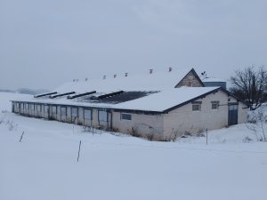

adi4512 168 Opublikowano 1 Lutego 2019 Dlaczego murki a wygrodzenia? Dlaczego karmnik a nie tubomat? Odnośnik do komentarza https://www.agrofoto.pl/forum/gallery/image/746234-chlewnia/#findComment-2452353
Bartekj1994 142 Opublikowano 1 Lutego 2019 Murki według mnie są stabilniejsze i tańsze przede wszystkim a karmniki dlatego że mam je na innej chlewni zużycie paszy mam na dobrym poziomie i nie chce zmieniać Odnośnik do komentarza https://www.agrofoto.pl/forum/gallery/image/746234-chlewnia/#findComment-2452420
Gość Opublikowano 1 Lutego 2019 Co te okna jakoś tak nierówno ? Odnośnik do komentarza https://www.agrofoto.pl/forum/gallery/image/746234-chlewnia/#findComment-2452421
donweter1989 3246 Opublikowano 1 Lutego 2019 Jaki system wentylacji? Odnośnik do komentarza https://www.agrofoto.pl/forum/gallery/image/746234-chlewnia/#findComment-2452441
LukaszBRO 198 Opublikowano 1 Lutego 2019 odważnie oby ASF nie przyszedł Odnośnik do komentarza https://www.agrofoto.pl/forum/gallery/image/746234-chlewnia/#findComment-2452449
zgrywusFarm 2 Opublikowano 1 Lutego 2019 Według mnie głupota murki murowane. Ile taniej na metrze? po pierwsze trudniejsze w myciu niż płyta(chyba że będą płytki) drugie jak pękną Ci ruszta, albo się wyszczerbią to jak je wymienisz? Odnośnik do komentarza https://www.agrofoto.pl/forum/gallery/image/746234-chlewnia/#findComment-2452450
LukaszBRO 198 Opublikowano 1 Lutego 2019 może płytki przyjdą na to i wieczne Odnośnik do komentarza https://www.agrofoto.pl/forum/gallery/image/746234-chlewnia/#findComment-2452451
Gość Opublikowano 2 Lutego 2019 Kontrakt pewnie ..... no cóż każdy się jakoś ratuje zawsze jeszcze można wyjść na drogi Odnośnik do komentarza https://www.agrofoto.pl/forum/gallery/image/746234-chlewnia/#findComment-2452491
Bartekj1994 142 Opublikowano 2 Lutego 2019 Wentylacja mechaniczna 10 wentylatorów w dachu i dwa w szczycie. Okna są równo a wydaje ci się krzywo bo nie wszystkie otwory są pod okna. Będzie okno potem dwa wloty i tak na zmianę. To są murki lane z form i jak sobie liczyłem to duża oszczędność poza tym u znajomego na chlewni podczas załadunku świnie uszkodziły plastikowy płotek i z dwóch kojców jeden zrobiły Odnośnik do komentarza https://www.agrofoto.pl/forum/gallery/image/746234-chlewnia/#findComment-2452493
ZELKOW 1360 Opublikowano 2 Lutego 2019 płoty prztkręcane sa łatwe w montażu ale dłużej jak 10lat przy intensywnej chodowli im życia nie daje potem wymiana wszystkiego, jeszcze deska pcv wytrzyma a wszystkie metalowe uchwyty na złom pójdą o ile świnie ich nie zjedzą,beton to jednak beton i najtrwalszy tyle że nie wiem jak z tym myciem będziesz miał Odnośnik do komentarza https://www.agrofoto.pl/forum/gallery/image/746234-chlewnia/#findComment-2452506
Gość Opublikowano 2 Lutego 2019 To już tam mądrzejsze głowy będą od tego kto finansuje? Odnośnik do komentarza https://www.agrofoto.pl/forum/gallery/image/746234-chlewnia/#findComment-2452597
matus2609 72 Opublikowano 2 Lutego 2019 jakiej wysokości są te murki? nie zdarzy się tak że jakaś wysportowana sztuka da susa przez ten murek? U siebie miałem dość nisko to zdarzały się sztuki które potrafiły przeskoczyć z kojca do kojca a wtedy taka sztuka dostawała ładny łomot od nowych znajomych, lub też czasem jedna wspina się na murek a druga jeszcze ryjem jej pomaga, skończyło się na tym że musiałem podwyższyć murki o ok 25cm i już jest spokój z uciekinierami. Odnośnik do komentarza https://www.agrofoto.pl/forum/gallery/image/746234-chlewnia/#findComment-2452637

siwymirek 2 Opublikowano 7 Września 2019 A gdzie kominy wentylacyjne? mam pytanie czy ma ktoś jakieś filtry powietrza na koniach..? Odnośnik do komentarza https://www.agrofoto.pl/forum/gallery/image/746234-chlewnia/#findComment-2560878
