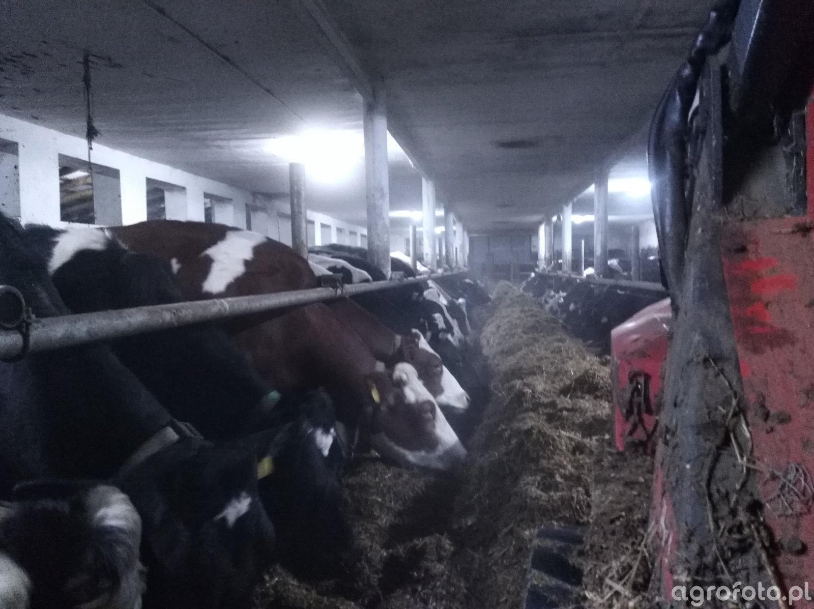

ppp 320 Opublikowano 24 Stycznia 2019 jaka szerokość stołu? Trzeba bedzie dobudowac cos dla jalowek, a z pewnych wzgledów nie chcemy poszezac stołu paszowego. W tym momencie ma 2m szer, drabina jest z jednej strony. Odnośnik do komentarza https://www.agrofoto.pl/forum/gallery/image/745799-stol-paszowy/#findComment-2446937
darek1972 128 Opublikowano 24 Stycznia 2019 Jeśli dobrze pamiętam to 2,55. Na styk dla wozu. Tutaj też nic nie mogłem poszerzyć. Tak właściwie to czy jest sens poszerzyć? Teraz jest idealnie Odnośnik do komentarza https://www.agrofoto.pl/forum/gallery/image/745799-stol-paszowy/#findComment-2446980
ppp 320 Opublikowano 24 Stycznia 2019 wlasnie tez mysle o tym,ze i tak musimy kupic miniladowarkę, po drugiej stronie stołu bedą kolejne kojce na jalowki, podobna dawka, wiec wywali sie ladowarka.pasze na srodku i niech jedzą. Byloby jak poszerzyc stół, ale to raz koszt, dwa kupa roboty z przerabianiem. Odnośnik do komentarza https://www.agrofoto.pl/forum/gallery/image/745799-stol-paszowy/#findComment-2447005
darek1972 128 Opublikowano 24 Stycznia 2019 Tylko założyliśmy szalunki na dwuteownik który dotychczas podpierał strop i jeszcze po cztery druty na zbrojenie. Szalunek z ciętej na pół rury pcv. Tu szerszy stół knocił by cały budynek a po co zresztą zupełnie nie użytkowana przestrzeń szerokiego stołu? Odnośnik do komentarza https://www.agrofoto.pl/forum/gallery/image/745799-stol-paszowy/#findComment-2447011
