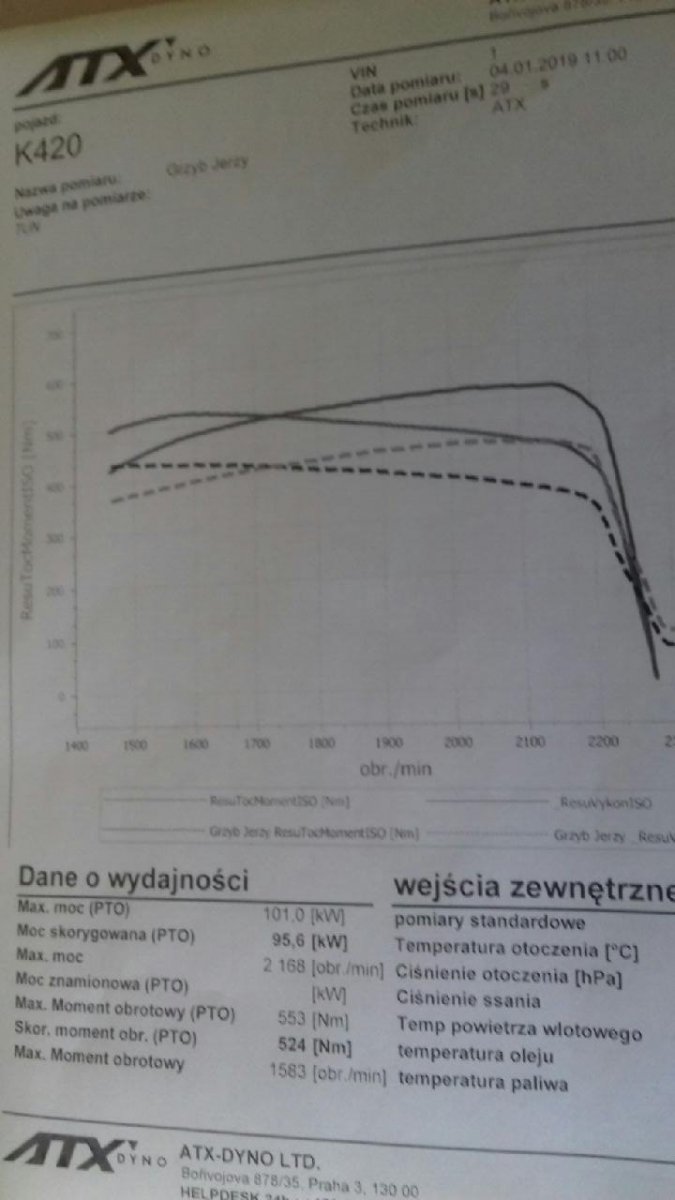

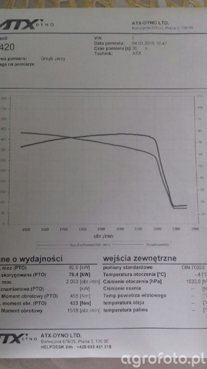

O 24 km na wałku poszło? To ile teraz ma na silniku, takie kręcą na 140-150km, tylko, że sprzęgło za słabe, kilka tyś godzin i pada. Ale takie malce podnieś o 40km to szał, skrzynia na pewno wytrzyma 6 cylindrowe jednostki podnoszone na 160 wytrzymuje, tylko nie pałować, jest wada tej serii na wałku jakimś od silnika do skrzyni pada łożysko, pewnie fabryczne są kiepskie, producent dał ciała, jak zwykle..
Tylko wiadomo kij ma dwa końce, po podniesieniu wszystko obciążone, czyli szybciej padnie
Ja z serii K nie chcę zrobić serii M. Moc była podniesiona głównie pod zestaw kosiarek który wynosi 5.80 bo miał ciężko wstać z 1200 na 1650 obr/min. Z resztą maszyn będzie jeździł jak do tej pory czyli pod jego moc seryjną lub ciutkie za małymi jak agregat podorywkowy o szer. 2.10.
Miał 112 KM i 433 Nm na WOM a teraz 137 i 553 Nm.

A to co innego, u mnie muliło go, w pługu 4x40 miał co robić, przed każdą gliną trzeba było wrzucać półbieg a na glinie drugi półbieg, często gasł bo nie zdążyło się zredukować, jak wjechało się w glinę to momentalnie schodził z obrotów a teraz jeden półbieg w dół na glinie i do przodu. Pewnie ma 120-130km teraz, szkoda, że nie mam innych ciągników podobnej mocy, żeby porównać, w okolicy też nie ma.
U mnie gliny praktycznie nie ma, drugą klasę to tylko na jednej łące mam, a tak to trochę 3 głównie 4 i 5 klasa. Znajomy K410 chipował i jego rzeczywiście jeździł jak na zaciągniętym recznym choc moc mial taką jaką podawał producent. Od niego miałem namiary na tą firmę, ma 122 km na WOM teraz i mówi że to co robił wcześniej na 1 to teraz robi na 2 z niższymi obrotami. M600 drugiego znajomego który robi mi trawę w pryzme też moc na 153 podniósł bo przyczepa go dusiła. Co do mojego Agrotrona to co prawda można było kosić na dłuższych kawałkach z prędkością 22 km/h ale samo rozpędzanie zestawu bębnowo dyskowego było trochę problematyczne.
