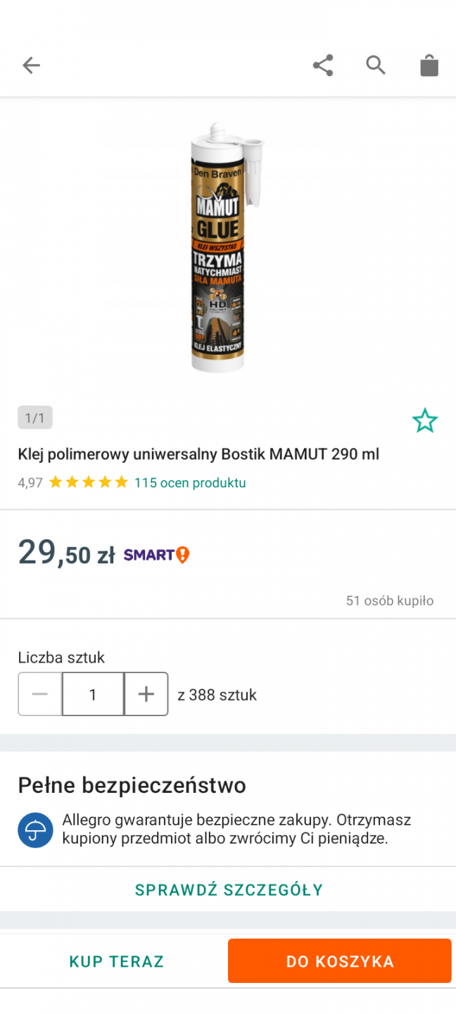

donweter1989 3164 Opublikowano 10 Lipca 2022 Najgorsze co można zrobić to betonowa opaska. Kiedyś to było popularne. Aktualnie albo papa i palnik albo mazidło lub silikon naokoło. Ja mam takim białym silikonem (mamut to się zwało) obleciane i od 2019 trzyma puki co. Odnośnik do komentarza https://www.agrofoto.pl/forum/gallery/image/745395-silosy-winkler/page/2/#findComment-2971464
Andpol 1248 Opublikowano 10 Lipca 2022 Mamut to nie silikon tylko klej. 1 Odnośnik do komentarza https://www.agrofoto.pl/forum/gallery/image/745395-silosy-winkler/page/2/#findComment-2971466
donweter1989 3164 Opublikowano 10 Lipca 2022 O widzisz. Nawet nie wiedziałem tego. Kolega polecił, bo u niego się sprawdziło więc też zastosowałem. Odnośnik do komentarza https://www.agrofoto.pl/forum/gallery/image/745395-silosy-winkler/page/2/#findComment-2971467

Gość Opublikowano 10 Lipca 2022 54 minuty temu, Andpol napisał: Mamut to nie silikon tylko klej. Jakiś namiar na tego "mamuta"? Odnośnik do komentarza https://www.agrofoto.pl/forum/gallery/image/745395-silosy-winkler/page/2/#findComment-2971484
Andpol 1248 Opublikowano 10 Lipca 2022 39 minut temu, PRIMO napisał: Jakiś namiar na tego "mamuta"? Ja kupował w Mrówce. Odnośnik do komentarza https://www.agrofoto.pl/forum/gallery/image/745395-silosy-winkler/page/2/#findComment-2971494
donweter1989 3164 Opublikowano 10 Lipca 2022 2 godziny temu, PRIMO napisał: Jakiś namiar na tego "mamuta"? Odnośnik do komentarza https://www.agrofoto.pl/forum/gallery/image/745395-silosy-winkler/page/2/#findComment-2971532
