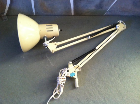

lcroos16 0 Opublikowano 15 Stycznia 2019 Cześć co to jest i do czego będzie służyć? ps. fajna lampka:) Odnośnik do komentarza https://www.agrofoto.pl/forum/gallery/image/745270-petkus-k-523/#findComment-2440070
wojtal24 4963 Opublikowano 15 Stycznia 2019 czyszczalnia do zboza Odnośnik do komentarza https://www.agrofoto.pl/forum/gallery/image/745270-petkus-k-523/#findComment-2440080
Gość konteno Opublikowano 15 Stycznia 2019 mam taką samą @85Tomekkk wyłącznik nad zarówką ? to pewnie underwriters laboratories Odnośnik do komentarza https://www.agrofoto.pl/forum/gallery/image/745270-petkus-k-523/#findComment-2440086
85Tomekkk 178 Opublikowano 16 Stycznia 2019 (edytowane) 8 godzin temu, konteno napisał: mam taką samą @85Tomekkk wyłącznik nad zarówką ? to pewnie underwriters laboratories to jakaś stara lampka,25 lat temu kupiona na targu u ruskich,wyłącznik na żarówką.powieszona nad szybko ,bo coś tam trzeba było doświecić:) Edytowane 16 Stycznia 2019 przez 85Tomekkk Odnośnik do komentarza https://www.agrofoto.pl/forum/gallery/image/745270-petkus-k-523/#findComment-2440143
