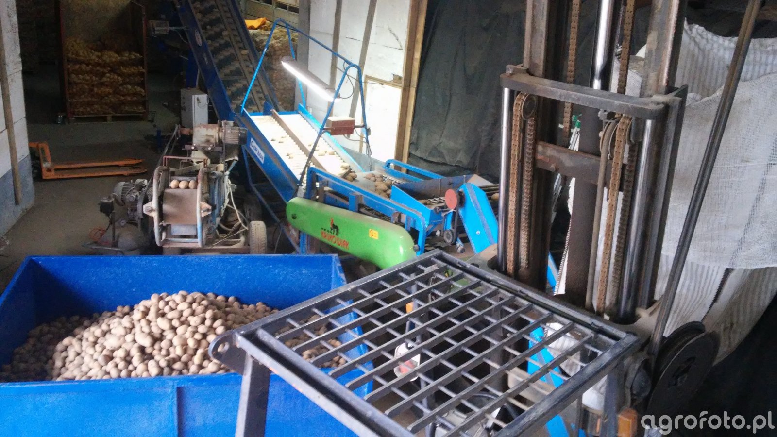

W takim ustawieniu dwie osoby wystarczą
pawelol111 1370 Opublikowano 2 Stycznia 2019 To jest robota. U mnie coraz mniej ziemniaka, odbiorców detalicznych coraz więcej - trzeba będzie pomysleć o takich rozwiazaniach. Odnośnik do komentarza https://www.agrofoto.pl/forum/gallery/image/744541-sortowanie/#findComment-2430848
oFsik 140 Opublikowano 2 Stycznia 2019 Który rok gawrona, ile rocznie przewala? Odnośnik do komentarza https://www.agrofoto.pl/forum/gallery/image/744541-sortowanie/#findComment-2430996
mlody111 23 Opublikowano 2 Stycznia 2019 Ja mam sortownik remprondex. Jak ładny ziemniak to przydają się dwie osoby przy workach bo jedna nie nadąża układać na palecie. Jak Ci się przechowują w tym roku? Odnośnik do komentarza https://www.agrofoto.pl/forum/gallery/image/744541-sortowanie/#findComment-2431000
przemol87 225 Opublikowano 2 Stycznia 2019 (edytowane) Dobrze, nie gnije.Ziemniak kopany we wrzesniowe upały otworzył oczka natomiast z pazdziernika leży idealnie... @oFsik Gawron 2014 rok, przerabiam nim ok 300-600ton rocznie Edytowane 2 Stycznia 2019 przez przemol87 Odnośnik do komentarza https://www.agrofoto.pl/forum/gallery/image/744541-sortowanie/#findComment-2431149
oFsik 140 Opublikowano 2 Stycznia 2019 A jak z malowaniem Gawrona? Mój kiepsiutko, żaden zakamarek nie pomalowany rdza wychodzi i tak samo od krawędzi - nie fazowane. Odnośnik do komentarza https://www.agrofoto.pl/forum/gallery/image/744541-sortowanie/#findComment-2431372
patryk741 32 Opublikowano 3 Stycznia 2019 No mechanizacja jest najważniejsza bo zdrowie jest jedno czasami nie trzeba kupować super drogich maszyn żeby sobie ułatwić pracę dużo ziemniaków planujesz sadzić? Odnośnik do komentarza https://www.agrofoto.pl/forum/gallery/image/744541-sortowanie/#findComment-2431851
przemol87 225 Opublikowano 3 Stycznia 2019 mniej niż obecnie, ok 18ha @oFsik na malowanie nie narzekam ale ma wiele innych mankamentów... Odnośnik do komentarza https://www.agrofoto.pl/forum/gallery/image/744541-sortowanie/#findComment-2431912
oFsik 140 Opublikowano 4 Stycznia 2019 U mnie strasznie kiepsko pomalowany. A jakie mankamenty zauważyłeś oprócz wypadających ziemniaków przy podajniku ? Odnośnik do komentarza https://www.agrofoto.pl/forum/gallery/image/744541-sortowanie/#findComment-2432356
przemol87 225 Opublikowano 4 Stycznia 2019 za krótki podajnik, za rzadka taśma w podajniku, umiejscowienie wyłącznika to porażka, lubi "obdzierać" ziemniaka za mały wlot na sita, (kilogramowe bulwy się nie mieszczą) deska zgarniająca nachodzi na sita co powoduje ich zapychanie część tych wad usunąłem by móc normalnie pracowac Odnośnik do komentarza https://www.agrofoto.pl/forum/gallery/image/744541-sortowanie/#findComment-2432669
