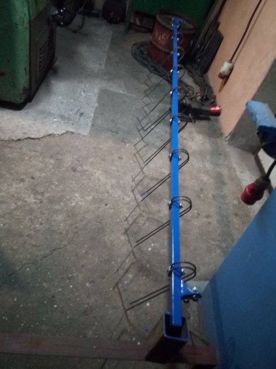

Esab200 360 Opublikowano 30 Grudnia 2018 Ja też ostatnio taki zrobiłem Odnośnik do komentarza https://www.agrofoto.pl/forum/gallery/image/744410-zagarniacze/#findComment-2429167
sumek666 5103 Opublikowano 30 Grudnia 2018 Zęby z olx? Odnośnik do komentarza https://www.agrofoto.pl/forum/gallery/image/744410-zagarniacze/#findComment-2429171
Esab200 360 Opublikowano 30 Grudnia 2018 10 minut temu, sumek666 napisał: Zęby z olx? Moje z Grene Odnośnik do komentarza https://www.agrofoto.pl/forum/gallery/image/744410-zagarniacze/#findComment-2429187
agroKadzice 4 Opublikowano 30 Grudnia 2018 A moje z olx, dwa sezony już pracowały i spisują się dobrze teraz musiałem dokupić dwa jak poszerzylem na 3 metry i trafiły z grene i różnicy nie widzę. Odnośnik do komentarza https://www.agrofoto.pl/forum/gallery/image/744410-zagarniacze/#findComment-2429215
sumek666 5103 Opublikowano 30 Grudnia 2018 Ile kosztuje taki jeden palec? @agroKadzice kupowałeś razem z profilem czy same palce? Odnośnik do komentarza https://www.agrofoto.pl/forum/gallery/image/744410-zagarniacze/#findComment-2429219
agroKadzice 4 Opublikowano 30 Grudnia 2018 Jak w sklepie w mojej okolicy kupiłem po 6 zł a rurkę kupiłem osobno na składzie stali po 5 zł za metr bieżący. Odnośnik do komentarza https://www.agrofoto.pl/forum/gallery/image/744410-zagarniacze/#findComment-2429226
Gość Opublikowano 30 Grudnia 2018 Też mam zrobiony nowy zagarniacz na oryginalnej belce tylko palce zagarniacza założyłem takie jak z linku. https://sprzedajemy.pl/palec-zagarniajacy-fi-8-mm-l-p-famarol-polonez-poznaniak-parczew-2-e30984-nr55700722 Odnośnik do komentarza https://www.agrofoto.pl/forum/gallery/image/744410-zagarniacze/#findComment-2429232
Esab200 360 Opublikowano 30 Grudnia 2018 (edytowane) 19 minut temu, agroKadzice napisał: Jak w sklepie w mojej okolicy kupiłem po 6 zł a rurkę kupiłem osobno na składzie stali po 5 zł za metr bieżący. Yyyy w Grene coś koło 10 zł/szt. Mnie całość kosztowała 150 zł bez mojej roboty. Te palce są chyba od uni famarol a ludzie adoptują je do np Poznaniaka Ja mam docisk z dwóch płaskowników Edytowane 30 Grudnia 2018 przez Esab200 Odnośnik do komentarza https://www.agrofoto.pl/forum/gallery/image/744410-zagarniacze/#findComment-2429246
rumcajsm10 4 Opublikowano 30 Grudnia 2018 A robiliście docisk belki czy tylko własny ciężar? Odnośnik do komentarza https://www.agrofoto.pl/forum/gallery/image/744410-zagarniacze/#findComment-2429247
agroKadzice 4 Opublikowano 30 Grudnia 2018 Ja u siebie docisk zrobiłem z obu stron po jednej sprezynie. Odnośnik do komentarza https://www.agrofoto.pl/forum/gallery/image/744410-zagarniacze/#findComment-2429341
sumek666 5103 Opublikowano 30 Grudnia 2018 Sprężyna jaka? Odnośnik do komentarza https://www.agrofoto.pl/forum/gallery/image/744410-zagarniacze/#findComment-2429360
agroKadzice 4 Opublikowano 30 Grudnia 2018 Sprężyna coś w stylu od pedału hamulca od Ursus c-330. Jeden uchwyt jest przy plaskowniku trzymający zagarniacz a drugi przy siewniku. Odnośnik do komentarza https://www.agrofoto.pl/forum/gallery/image/744410-zagarniacze/#findComment-2429368
