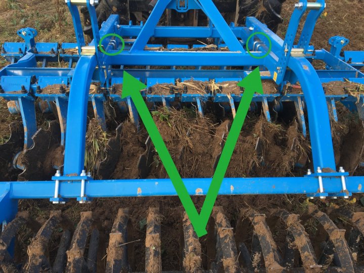

Pierwsze prace talerzówką , jak narazie słabo wypada..

U mnie Agromasz kiedys tez sie zapychał na drugim rzedzie ale w orance na sciernisku nigdy z talerzami 510 i wałem packera. Tu moze byc probelem  takze z predkoscia  jak za duza to tez bedzie taki cyrk. Albo jakis błąd w ustawieniu talerzy pierwszego rzedu wzgledem drugiego i duze znaczenie ma takze odległosc pierwszego rzedu do drugiego  im dalej tym lepiej  :)  Sprawdz takze czy  pierwzy rzad nie bierze z głeboko  jak koledzy wczesnij  mówili to takze  ma duze znaczenie.
O tym samym pomyślałem i powiedziałem odarazu, że sam mogę zmienić ale żeby potem lipy z gwarancja nie było.. niby ma nie być ale chyba racja z tym ze na piśmie niech to dadzą, albo będę czekał aż serwis przyjedzie i sam zmieni ale to gdzieś za miesiąc
nie wiem jak to jest wogole, po odkręceniu talerza coś jest na wierzchu ? Wydaje mi się że Piasta powinna być jakoś zabudowana i dopiero do tej obudowy talerz przykręcany
Dzięki za odpowiedź.
Jestem na razie na etapie dogadywania się z producentem, który w przypadku zapychania się talerzy, proponuje podkładki dystansowe pomiędzy piastą a telerzem, co raczej nie ma sensu, bo zapycha się między wnętrzem talerza a obudową piasty następnego, więc zastanawiam się nad wymianą tych talerzy na mniej wypukłe.
Dlatego nurtuje mnie czy proste talerze będą efektywnie mieszać i odwracać glebę, czy raczej trochę potną i zostawią?
 Odnośnie montażu, to czy wymieniłeś we własnym zakresie czy z pomocą serwisu?
I ostatnie czy w komplecie prostych talerzy też zastosowali skrajne talerze "łopatkowe"?
