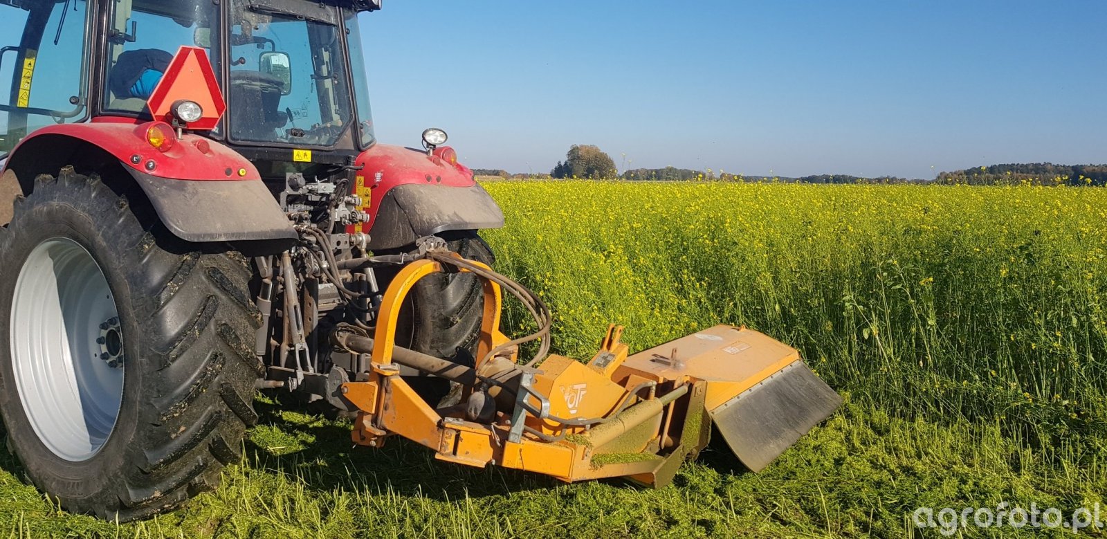

Kosiarka bijakowa
pług i talerzówka się nie dały rady, więc trzeba było zastosować ciężkie działo. siana na poczatku sierpnia wysokość do 1,8m. Widać tą podlaską suszę
No właśnie w tym problem, że po przejechaniu gorczycy na polu powstał,,dywan". Była gęsto zasiana bo miała być na paszę i może to jest przyczyną. W każdym razie kverneland z krojami talerzowymi nie dawał sobie rady czy po talerzówce czy bez niej. Gdybym miał ciężką bronę talerzową to bym przejechał pole teraz i drugi raz za 2-3tyg. i zostawił bym tak do wiosny.
To,że musiałeś rozdrobnić tą gorczycę to akurat jest plus. Poniosłeś dodatkowe koszty tej operacji ale rozdrobniony poplon dużo szybciej ulega rozkładowi i szybciej daje wymierne korzyści. Oranie lub talerzowanie bez wcześniejszego rozdrobnienia kosiarką bijakową tak u nas popularne z racji braku sprzętu lub oszczędności czasu i paliwa powoduje to iż ta masa rozkłada się miesiącami. Po talerzówce jest trochę lepiej niż po pługu bo talerzówka uszkadza sporą część roślin i dzięki temu szybciej w nie wnikają bakterie je rozkładające. Dodatkowy plus to to,że teraz zaorzesz to bez żadnego problemu i będzie zaorane dokładnie a pole równe pod następne uprawy bo nic Ci nie będzie podpierać i zapychać pod korpusami.

Otóż to ! Nie rozumiem ludzi którzy orzą metrowy lub większy poplon "bo przecież pług daje radę przykryć" ...
A co do talerzowanie to się nie zgodzę .. jak talerzowką "odpowiedniej" wagi to też wszystko ładnie pocięte
I teraz najlepiej zaorać to tak żeby tylko przykryć tą masę a nie orać pod ramę że gorczyca pójdzie na 40cm w ziemię ;)
