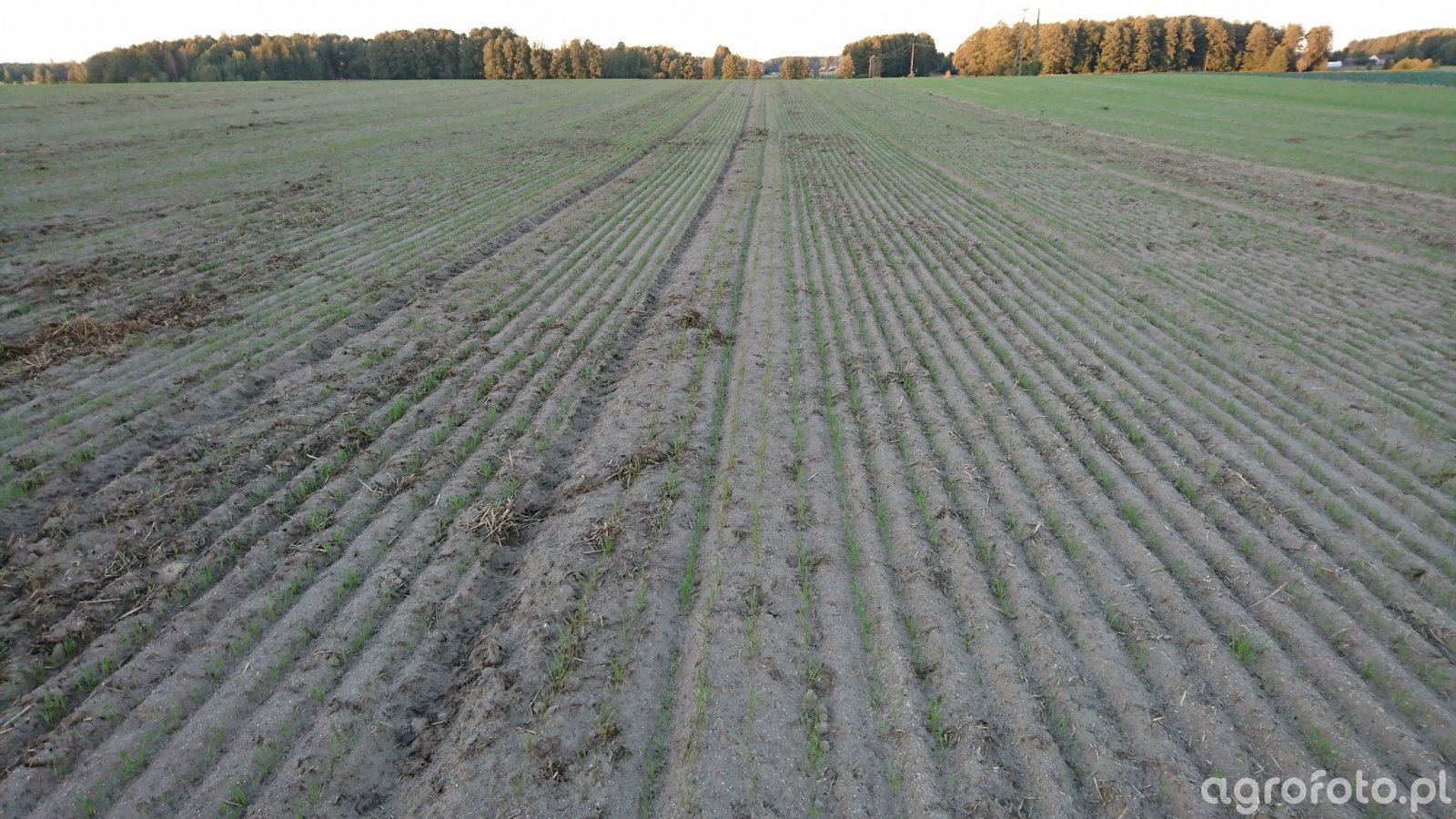

XTRO 1940 Opublikowano 1 Października 2018 zboża też bez grabek siejesz? ładna działka, ile ma ha? Odnośnik do komentarza https://www.agrofoto.pl/forum/gallery/image/738712-borowik/#findComment-2380498
bialy2005 585 Opublikowano 2 Października 2018 (edytowane) tak wszystko sieje od 2-3 lat bez zagarniaczy. dziłka 3,5ha ale górka to rasowy piach a za górka dobra trzymajaca wilgoc ziemia do tego stopnia ze oziminy wymiekaja. Edytowane 2 Października 2018 przez bialy2005 Odnośnik do komentarza https://www.agrofoto.pl/forum/gallery/image/738712-borowik/#findComment-2380763
XTRO 1940 Opublikowano 2 Października 2018 Na wiosnę też owies posieje bez grabek i zobaczę jak to wyjdzie. Na cięższej glebie też to się sprawdza ? Odnośnik do komentarza https://www.agrofoto.pl/forum/gallery/image/738712-borowik/#findComment-2380787
michu20 173 Opublikowano 2 Października 2018 jaki masz ustawiony docisk redlic Odnośnik do komentarza https://www.agrofoto.pl/forum/gallery/image/738712-borowik/#findComment-2380797
rudinho11 211 Opublikowano 2 Października 2018 bialy2005 napisał: tak wszystko sieje od 2-3 lat bez zagarniaczy. dziłka 3,5ha ale górka to rasowy piach a za górka dobra trzymajaca wilgoc ziemia do tego stopnia ze oziminy wymiekaja. Ja w tym roku za siałem rzepak bez zagarniaczy i jest tragedia w porównaniu do tego sianego z zagarniaczami. Dużo nasion miałem na wierzchu. Odnośnik do komentarza https://www.agrofoto.pl/forum/gallery/image/738712-borowik/#findComment-2380911
iron 1040 Opublikowano 2 Października 2018 właśnie docisk redlicy . ja mam kółka ustawione fabrycznie tam jest taki znak coś jak na pompie wtryskowej .ale docisk mam na 6.5 i tylko na klipsach trzymam Odnośnik do komentarza https://www.agrofoto.pl/forum/gallery/image/738712-borowik/#findComment-2381171
bialy2005 585 Opublikowano 2 Października 2018 Docisk mam na 2.5, ustawiam tak że ziarno czasem na nierówności ach jest na wierzchu ale normalnie zakryte. Jeśli ustawiłem za płytko to nasiona były dosłownie wydmuchniete nie w szczelinę po talerzach tylko obok osobie tak leżały. Zobacz moje rzepaki jak wyglądają są aż za gęste. Odnośnik do komentarza https://www.agrofoto.pl/forum/gallery/image/738712-borowik/#findComment-2381192
iron 1040 Opublikowano 3 Października 2018 ja dmuchawę ustawiam do zboża na 3000 mniej więcej ,tak samo trafiają sie ziarenka ale wole jak trochę będzie na wierzchu niż ma być za głęboko , wczoraj patrzyłem tam gdzie miałem część z grabkami i bez robione to tam gdzie bez będzie równiej wychodzić . jednak wszystko zależy od ziemi, warunków itp. Odnośnik do komentarza https://www.agrofoto.pl/forum/gallery/image/738712-borowik/#findComment-2381225
