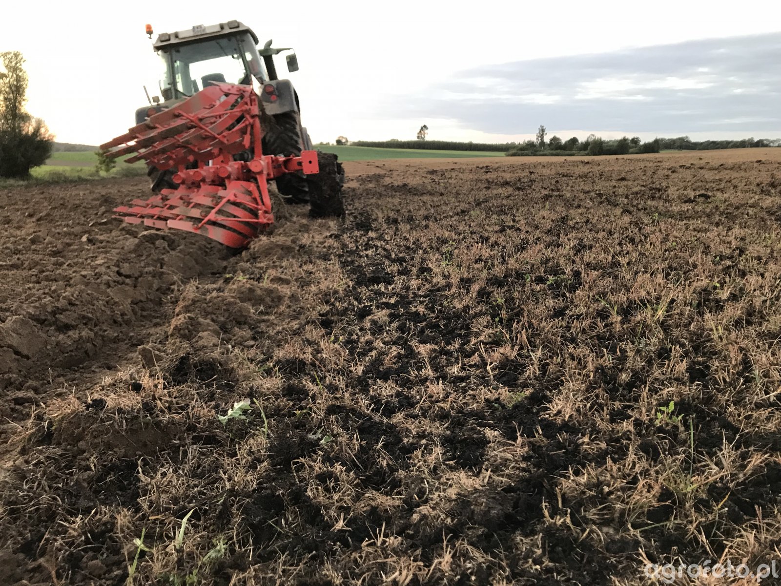

mfek3050 163 Opublikowano 25 Września 2018 Co tu będzie zasiane? Odnośnik do komentarza https://www.agrofoto.pl/forum/gallery/image/738180-orka-uzytku-zielonego/#findComment-2377566
Gość Opublikowano 25 Września 2018 Czym zmaltretowana łąka przed orką? Odnośnik do komentarza https://www.agrofoto.pl/forum/gallery/image/738180-orka-uzytku-zielonego/#findComment-2377593
karol091193 1125 Opublikowano 25 Września 2018 obornikiem? Odnośnik do komentarza https://www.agrofoto.pl/forum/gallery/image/738180-orka-uzytku-zielonego/#findComment-2377621
Gość Opublikowano 25 Września 2018 Pewnie tak, nie przyjrzałem się zbytnio. Odnośnik do komentarza https://www.agrofoto.pl/forum/gallery/image/738180-orka-uzytku-zielonego/#findComment-2377629
ASZv3 830 Opublikowano 26 Września 2018 Coś nie zapisują mi się tytuły i opisy... i Moderator wstawił "łąka" Krótko - jest to grunt orny, 5 lat była C2055. Teraz po glifo poszedł obornik i orka. Będzie siana pszenica pod koniec tygodnia. Odnośnik do komentarza https://www.agrofoto.pl/forum/gallery/image/738180-orka-uzytku-zielonego/#findComment-2377784
kocmen24 61 Opublikowano 27 Września 2018 2055 umnie 3 sezony byla 1 i 2 rok ok ale ten sezon to juz bieda niby ta trawa jest gęsta ale plon tragiczny juz lepiej planowali trawy na tuzach Odnośnik do komentarza https://www.agrofoto.pl/forum/gallery/image/738180-orka-uzytku-zielonego/#findComment-2378260
ASZv3 830 Opublikowano 27 Września 2018 Jeśli mówisz o trawie no to chyba musiało Ci wypaść sporo koniczyny... jakimś cudem. 5 lat to trochę przesada ale 4 lata jest OK, w 3-cim roku plonowanie super. Odnośnik do komentarza https://www.agrofoto.pl/forum/gallery/image/738180-orka-uzytku-zielonego/#findComment-2378287

ASZv3 830 Opublikowano 3 Października 2018 Oczywiście. Ostatnio testuję różne opcje na mniejszych lub większych areałach i np. kilka dni temu (wstawiałem zdjęcie nasion) siałem mieszankę składającą się z lucern, koniczyn, komonicy, kupkówki i kostrzewy trzcinowej. Bardzo bogato ale na mozaikach powinno to fajnie wyjść. Co do samej mieszanki lucerny z kupkówką to trzeba zachować odpowiedni stosunek tych nasion, czyli niezbyt dużo kupkówki... Odnośnik do komentarza https://www.agrofoto.pl/forum/gallery/image/738180-orka-uzytku-zielonego/#findComment-2381370
radekz200 9659 Opublikowano 3 Października 2018 Tak sobie teraz myśle żeby wsiąść 50 kg mieszanki cauntry 2056 i do tego 10 kg kupkowki i jeszcze osłonowo 10 kg kg zycicy westerlodzkiej a to wszystko na 2,10 ha czy trochę za bogato? Odnośnik do komentarza https://www.agrofoto.pl/forum/gallery/image/738180-orka-uzytku-zielonego/#findComment-2381378
ASZv3 830 Opublikowano 4 Października 2018 W przeliczeniu na 1ha to proponowałbym 20-22kg C2056 + 3-4kg kupkówki + 4-5kg westerwoldzkiej. Odnośnik do komentarza https://www.agrofoto.pl/forum/gallery/image/738180-orka-uzytku-zielonego/#findComment-2381740
radekz200 9659 Opublikowano 4 Października 2018 To teraz już wszystko wiem, a jeszcze tylko czy jakis azot sypiesz pod lucerny czy same PK? Teraz już tylko zamawiać u somsiada ale to chyba trzeba poczekać do wiosny na świeże dostawy Odnośnik do komentarza https://www.agrofoto.pl/forum/gallery/image/738180-orka-uzytku-zielonego/#findComment-2381803
ASZv3 830 Opublikowano 4 Października 2018 Azot jak już to w NPK-u. Czasem coś startowo na wiosnę tj. jakieś 20-30 N maksymalnie - z siarką tj w Saletrosanie aczkolwiek w tym roku dałem siarkę w AgroSulCe i chyba tak będę robił. Zamawiaj najlepiej jak będzie nowa oferta 2019 czyli koniec grudnia / styczeń to będzie dodatkowy rabat przedsezonowy 2%. Zawsze coś taniej Odnośnik do komentarza https://www.agrofoto.pl/forum/gallery/image/738180-orka-uzytku-zielonego/#findComment-2381822
radekz200 9659 Opublikowano 4 Października 2018 Czyli jak dam ultra 8 to w niej już będzie trochę azotu, myśle ze jeszcze jakiś rabacik dla kolegi z af się znajdzie 🤭 Odnośnik do komentarza https://www.agrofoto.pl/forum/gallery/image/738180-orka-uzytku-zielonego/#findComment-2381904
ASZv3 830 Opublikowano 4 Października 2018 Jak dasz Ultra 200kg to będzie OK Rabacik... zapewne warto zapytać wszędzie gdzie się kupuje Odnośnik do komentarza https://www.agrofoto.pl/forum/gallery/image/738180-orka-uzytku-zielonego/#findComment-2381911

mf362 1330 Opublikowano 4 Października 2018 U nas tak przeoruja łąki Na pola przeksztalcaja a potem wiosną sie w dolkach utopia...ach te doplaty i chęć powiększenia arealu Odnośnik do komentarza https://www.agrofoto.pl/forum/gallery/image/738180-orka-uzytku-zielonego/#findComment-2382062
robi57362 2792 Opublikowano 4 Października 2018 u mnie to samo myślą ze na torfie im będzie pszenica rosła . 4 lata pod rzad sial pszezyto groch pszezyto pszezyto i ani razu nie zbierał to ci interes. Odnośnik do komentarza https://www.agrofoto.pl/forum/gallery/image/738180-orka-uzytku-zielonego/#findComment-2382096
ASZv3 830 Opublikowano 5 Października 2018 Ja mam łąki niskie i wysokie oraz grunty orne, na których uprawiam mieszanki traw, lucernę, koniczyny i tu jest właśnie taki użytek Odnośnik do komentarza https://www.agrofoto.pl/forum/gallery/image/738180-orka-uzytku-zielonego/#findComment-2382325
mf362 1330 Opublikowano 5 Października 2018 8 godzin temu, ASZv3 napisał: Ja mam łąki niskie i wysokie oraz grunty orne, na których uprawiam mieszanki traw, lucernę, koniczyny i tu jest właśnie taki użytek Czyli znow siew mieszanki traw ' ? Dlugo ci plonuje łąka po siewie ' Co ile lat odnawiasz ? Odnośnik do komentarza https://www.agrofoto.pl/forum/gallery/image/738180-orka-uzytku-zielonego/#findComment-2382477
