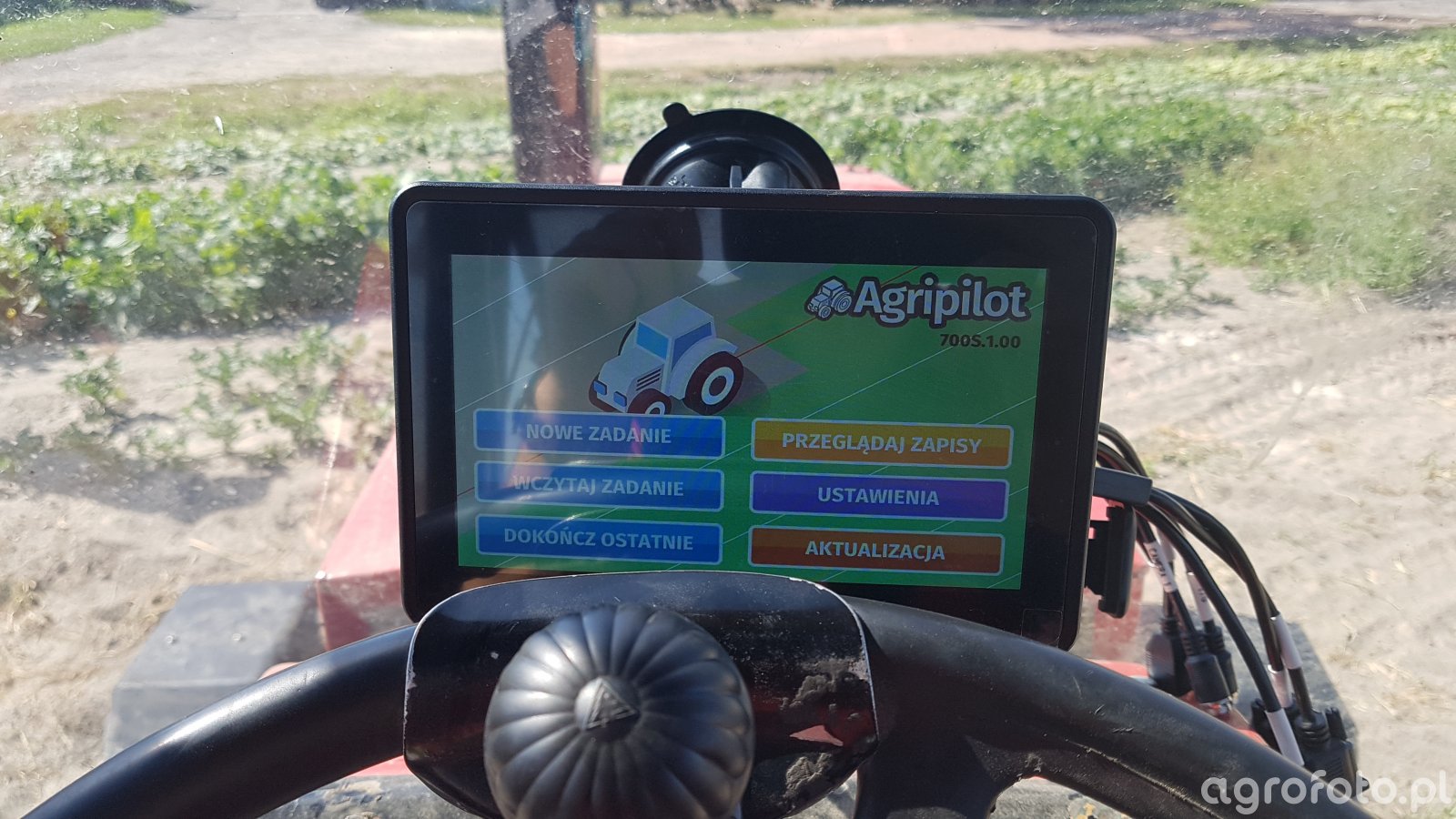

Dzisiejszy krótki test podczas rozsiewania wapna
Halun125 5 Opublikowano 14 Sierpnia 2018 I jak się sprawuje 😊? Odnośnik do komentarza https://www.agrofoto.pl/forum/gallery/image/735309-testy-nawigacji-agripilot/#findComment-2359890
sumek666 5103 Opublikowano 14 Sierpnia 2018 Całkiem spoko. Nie narzekałem. Dość ciężko jest opanować sztukę patrzenia na monitor z jednoczesnym kontrolowanie maszyny. Ale wszystko idzie się nauczyć. Trzeba wyczuć odległość od "kreski do kreski" przy zawracanie. Już po pierwszym zwrocie widać jaką się robi nakładkę/omijak. Muszę się zastanowić ale wszystko wskazuje na to, że zagości na stałe u mnie. Odnośnik do komentarza https://www.agrofoto.pl/forum/gallery/image/735309-testy-nawigacji-agripilot/#findComment-2359899
Halun125 5 Opublikowano 14 Sierpnia 2018 Sygnał GPS jest z tableta? Apka jest płatna? Odnośnik do komentarza https://www.agrofoto.pl/forum/gallery/image/735309-testy-nawigacji-agripilot/#findComment-2359906
sumek666 5103 Opublikowano 14 Sierpnia 2018 Antena plus wyświetlacz 5300 zł netto cena katalogowa. Oczywiście plus okablowanie. https://agripilot.com/pl/agripilot-700s/ U mnie w praktyce cały czas był a korekcja 10 cm. Ani na chwilę nie było inaczej. Odnośnik do komentarza https://www.agrofoto.pl/forum/gallery/image/735309-testy-nawigacji-agripilot/#findComment-2359907
