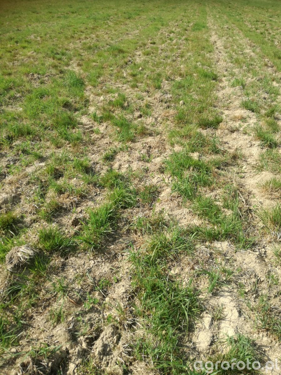

Totalna klapa. Podsiew wykonany 30.06.18, gdzie tylko raz deszcz dobrze popadał tj 19.07, tak że były kałuże. Niestety na 2 dzień nie było po deszczu śladu, po kałużach też. Podsiane głównie życicą westerwoldzką i koniczyną aleksandryjską, w nadziei na dużo trawy w niedługim czasie. Niestety nie ma na czym paść.
Na lekko zmoczoną deszczem ziemię puściliśmy agregat uprawowy agromasz, który ją podrapał. Potem siew siewnikiem agromasz. Niestety zaczęło padać przez 2 dni i nie dało się wjechać by zawałować. Po 2 dniach koniczyna puściła już liścienie i baliśmy się,że zniszczymy rośliny i nie było wałowane. Nie wiem, nie znam się, nigdy nie robiłam podsiewu, tu nikt łąk nie podsiewa by cokolwiek podpowiedział. Może można było wałować, nic by się nie stało, a może nie. Cały czas się uczymy na własnych błędach, a nauka widać musi kosztować.
Przepraszam,że to napiszę ale tym agregatem zniszczyliście to pastwisko już na samym początku. Przy takiej suszy nie wolno ruszać darniny. Jeśli nikt w okolicy nie ma siewnika do podsiewu traw to w ostateczności trzeba było po wypasie pojechać samym siewnikiem z najmocniej jak to możliwe dociśniętymi redlicami i natychmiast po tym bezwzględnie zwałować. To co zrobiliście nie dość,że spowodowało odparowanie wilgoci i wysuszenie wierzchniej warstwy gleby to jeszcze spowodowało, że to co jakoś wzeszło i rośnie nie ma jak się porządnie zakorzenić więc gdy puścisz na to bydło będą wyrywać trawę z korzeniami. Nie patrz teraz na nic tylko jak najszybciej wjeżdżaj z wałem bo można w ten sposób jeszcze dużo naprawić.
