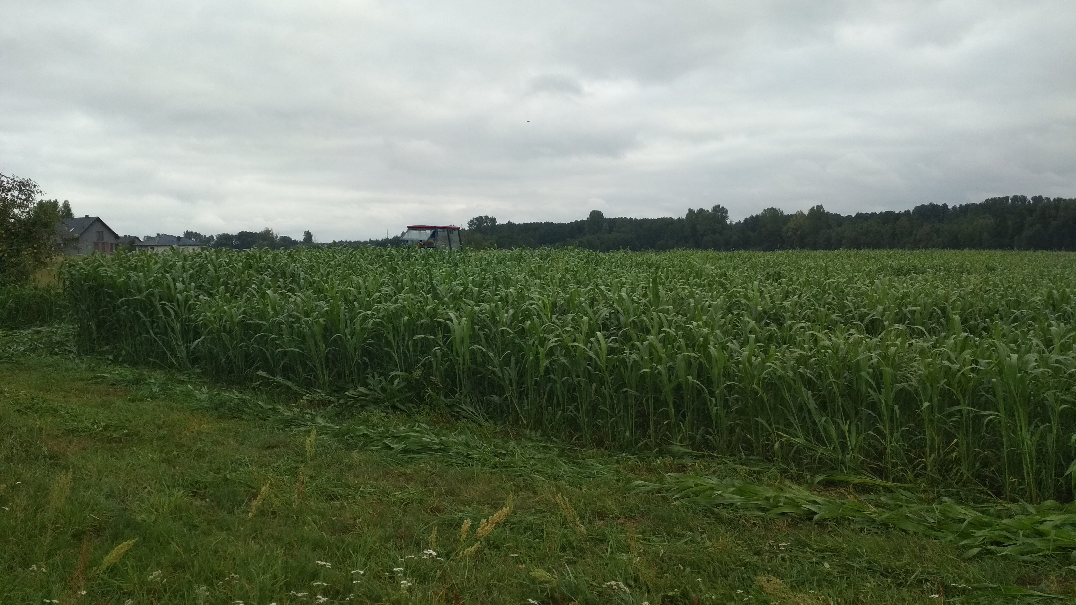

25 lipiec 2018 za tydzień kosimy 😉Ładnie wyrosło jak na taką suszę...
Azor07 939 Opublikowano 30 Lipca 2018 Kiedy siałeś i ile ma wysokości ? Odnośnik do komentarza https://www.agrofoto.pl/forum/gallery/image/734246-nutri-honey/#findComment-2354608
kristofer1720 1 Opublikowano 30 Lipca 2018 Siane 19 maja a wysokie na 1.8 😉 Odnośnik do komentarza https://www.agrofoto.pl/forum/gallery/image/734246-nutri-honey/#findComment-2354659
czaro 155 Opublikowano 30 Lipca 2018 W pryzmę będziesz zbierał? Odnośnik do komentarza https://www.agrofoto.pl/forum/gallery/image/734246-nutri-honey/#findComment-2354702
Azor07 939 Opublikowano 30 Lipca 2018 Ja siałem 5maja teraz ma prawie 3m bo już kwitnie. Odnośnik do komentarza https://www.agrofoto.pl/forum/gallery/image/734246-nutri-honey/#findComment-2354703
kristofer1720 1 Opublikowano 30 Lipca 2018 Myślę skosić kosiarką i w bale spróbować zebrać Nie bałeś się przymrozków? Ja siałem to poraz pierwszy i czekałem aż przymrozki miną ale w tym roku ich wcale nie było... Odnośnik do komentarza https://www.agrofoto.pl/forum/gallery/image/734246-nutri-honey/#findComment-2354715
Azor07 939 Opublikowano 30 Lipca 2018 Prasą z nożami ? Odnośnik do komentarza https://www.agrofoto.pl/forum/gallery/image/734246-nutri-honey/#findComment-2354716
kristofer1720 1 Opublikowano 30 Lipca 2018 Azor07 kiedy będziesz kosił? Bez noży Vicon Rv157 Odnośnik do komentarza https://www.agrofoto.pl/forum/gallery/image/734246-nutri-honey/#findComment-2354717
Azor07 939 Opublikowano 30 Lipca 2018 To jest poletko na próbę czy będą z tego nasiona .Mam ok 1.5ha skosiłem i wywaliłem bo dużo chwastu było, mała bo na piachu strasznie sucho (ugór ) teraz troche popadało to ma ok 0,5 m . Drugą wsiałem 20 czerwca . Odnośnik do komentarza https://www.agrofoto.pl/forum/gallery/image/734246-nutri-honey/#findComment-2354723
kristofer1720 1 Opublikowano 31 Lipca 2018 Pole 1.5 ha ale praktycznie sam piach 6 z ... A to na nasienie siejesz też? Ja zasiadłem z myślą o kieszonce żeby podratować bazę paszową...Zawsze siałem kuku ale nie daje sobie rady z dzikami i zasiadłem w tym roku to na najsłabszym kawałku ziemi.. Odnośnik do komentarza https://www.agrofoto.pl/forum/gallery/image/734246-nutri-honey/#findComment-2354753
Azor07 939 Opublikowano 31 Lipca 2018 (edytowane) Dokładnie nie wiem jaka klasa może 5miejscami 6 dał mi 3.5 ha lepszej ziemi i to dołożył stało kilka lat(10) ugorem zaorałem to w grudniu w lutym wapno i kreda w kwietniu nawóz i pod koniec kwietnia nutri honey ,te nawozy w ogóle się nie rozpuściły bo w kwietniu było 4mm deszczu ,a pod koniec maja 36mm ja tak suchej wiosny nie pamiętam . Na nasiona to tak na próbę czy coś z tego będzie .Nie wiem jak dziki ,ale moja sarenka to je i nic jej nie jest . Edytowane 31 Lipca 2018 przez Azor07 Odnośnik do komentarza https://www.agrofoto.pl/forum/gallery/image/734246-nutri-honey/#findComment-2354831
kristofer1720 1 Opublikowano 31 Lipca 2018 Hehe😁 to super że sarenka je ale ja dzikom dobrze robić nie będę tylko bysiom😉 Odnośnik do komentarza https://www.agrofoto.pl/forum/gallery/image/734246-nutri-honey/#findComment-2354905
mlody43 202 Opublikowano 31 Lipca 2018 jestem ciekawy jakie efekty beda dla bykow. kosisz i odrazu zbierasz na kiszonke czy jakos rozwalasz, suszysz? Odnośnik do komentarza https://www.agrofoto.pl/forum/gallery/image/734246-nutri-honey/#findComment-2354998
kristofer1720 1 Opublikowano 31 Lipca 2018 Sam jestem ciekaw 😉 planuję skosić ,dzień przesuszyć dopiero zbelowac i owinąć folią Odnośnik do komentarza https://www.agrofoto.pl/forum/gallery/image/734246-nutri-honey/#findComment-2355000
Azor07 939 Opublikowano 31 Lipca 2018 Tu jest kilka ciekawostek Odnośnik do komentarza https://www.agrofoto.pl/forum/gallery/image/734246-nutri-honey/#findComment-2355065
kristofer1720 1 Opublikowano 31 Lipca 2018 Dzięki za wstawienie ciekawych tematów😉 Trochę czytałem o nutri honey zanim postanowilem je zasiać , myślę że postąpiłem słusznie bo na takim kawałku pola gdzie jest sam piach i jeszcze rok nie dopisuję w opady deszczu kukurydza nie osiągnęła by ani połowy tej wysokości szczególnie w tym terminie siewu... Odnośnik do komentarza https://www.agrofoto.pl/forum/gallery/image/734246-nutri-honey/#findComment-2355138
kristofer1720 1 Opublikowano 2 Sierpnia 2018 No i kosimy😁 Odnośnik do komentarza https://www.agrofoto.pl/forum/gallery/image/734246-nutri-honey/#findComment-2355673
Azor07 939 Opublikowano 12 Sierpnia 2018 Jak długo suszyłeś jak prasa sobie radziła i czy przy owijaniu nie przebijało foli ? Ja wczoraj skosiłem tylko moja miała mniej wiech wypuszczonych . Odnośnik do komentarza https://www.agrofoto.pl/forum/gallery/image/734246-nutri-honey/#findComment-2359414
kristofer1720 1 Opublikowano 19 Sierpnia 2018 (edytowane) Kosiłem w czwartek rano cały piątek leżało a w sobotę zgrabiałem i prasowałem. Przy prasowaniu nie było żadnych problemów i powiem więcej wciągała aż miło z prędkością jazdy 10 km/h mimo że prasa nie posiada rotoru 😁 Jeśli chodzi o owijanie to 2 dziurki były na 18 balotów. Lepiej kosić wcześniej żeby właśnie miało mniej wiech około 10% całej powierzchni pola ale wiadomo ile pracy nakłada się w tym okresie pożniwnym na siebie i ciężko było o wcześniejszy termin koszenia Edytowane 19 Sierpnia 2018 przez kristofer1720 Odnośnik do komentarza https://www.agrofoto.pl/forum/gallery/image/734246-nutri-honey/#findComment-2361243
mlody43 202 Opublikowano 19 Sierpnia 2018 jestem ciekawy czy to naprawde moze zastapic kukirudze Odnośnik do komentarza https://www.agrofoto.pl/forum/gallery/image/734246-nutri-honey/#findComment-2361283
Azor07 939 Opublikowano 19 Sierpnia 2018 (edytowane) Ja jak będą to byki jadły to na pewno jeszcze wsieję ,tylko na lepszym kawałku ,teraz wsieję żyto z wyką a potem nutri honey .Ja też dwa dni suszyłem nie zakładałem noży bo miejscami była niska z owijaniem nie było problemu ,tylko gdy kipruję to szczypie mi folię owijarka i muszę często zaklejać . Edytowane 19 Sierpnia 2018 przez Azor07 Odnośnik do komentarza https://www.agrofoto.pl/forum/gallery/image/734246-nutri-honey/#findComment-2361349
kristofer1720 1 Opublikowano 20 Sierpnia 2018 Też będę siał żyto na kiszonkę. Szkoda zostawiać pola do maja nie obsianego a dodatkowo podbuduje się trochę bazę paszową ...Ja za rok też sieję Nutri Honey około 2 ha i liczę że w tym roku chociaż jeden pokos się zbierze. A u Was odrasta ładnie Nutri Honey? Odnośnik do komentarza https://www.agrofoto.pl/forum/gallery/image/734246-nutri-honey/#findComment-2361540
Azor07 939 Opublikowano 20 Sierpnia 2018 Druga miejscami miał ok. 1.5 m a miejscami 60cm kwaśna ziemia . Trzecia zaczęła ładnie odrastać ale niema deszczu i klapa . Tak wyglądała druga tu była najładniejsza Odnośnik do komentarza https://www.agrofoto.pl/forum/gallery/image/734246-nutri-honey/#findComment-2361554
kristofer1720 1 Opublikowano 20 Sierpnia 2018 Super wygląda... A jakim siewnikiem i ile kg na ha siałeś? Odnośnik do komentarza https://www.agrofoto.pl/forum/gallery/image/734246-nutri-honey/#findComment-2361580
Azor07 939 Opublikowano 20 Sierpnia 2018 Amazon co 2 radlica ,27kg /ha nie wszystko wzeszło bo to był ugór nie pryskany, zaorany był w grudniu nie przegniło , perz też miejscami był, siałem w popiół popadało niedużo i to co było płycej powschodziła, a potem długo nie było lepszego deszczu . Odnośnik do komentarza https://www.agrofoto.pl/forum/gallery/image/734246-nutri-honey/#findComment-2361671
kristofer1720 1 Opublikowano 20 Sierpnia 2018 Ja siałem hassią 25 kg i też wszystko nie wzeszło z powodu suszy... Odnośnik do komentarza https://www.agrofoto.pl/forum/gallery/image/734246-nutri-honey/#findComment-2361687
