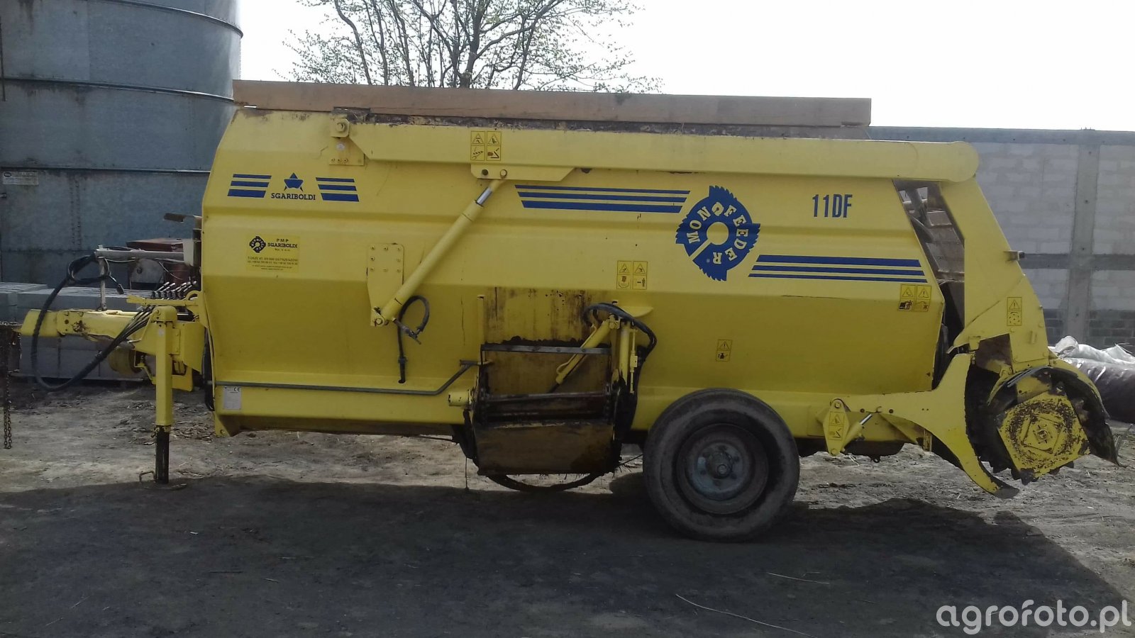

Nowa zabawka przed odświeżeniem .
ksiezopolanin 134 Opublikowano 2 Listopada 2018 Jak się sprawuje ? Odnośnik do komentarza https://www.agrofoto.pl/forum/gallery/image/730691-paszowoz-sgariboldi-11df-mono/#findComment-2396577
Gość Opublikowano 2 Listopada 2018 W okolicy 2 takie pracują tylko jeden dopiero kilka tygodni. U Soltysa48 na bardzo dużej fermie tylko te wozy mają. Nie wiem czy jeszcze aktualne, ale Soltys wie o jednym na sprzedaż z likwidacji gospodarstwa. Odnośnik do komentarza https://www.agrofoto.pl/forum/gallery/image/730691-paszowoz-sgariboldi-11df-mono/#findComment-2396654
ksiezopolanin 134 Opublikowano 4 Listopada 2018 Ciekawe jak ogólnie poziome wypadają pod względem mieszania . Odnośnik do komentarza https://www.agrofoto.pl/forum/gallery/image/730691-paszowoz-sgariboldi-11df-mono/#findComment-2397814
mfek3050 163 Opublikowano 4 Listopada 2018 O wiele lepiej. Dużo szybciej rozdrabniają i mieszają zwłaszcza blattin na 4 ślimakach. A pomimo tego i tak mało kto to kupuje, przypuszczam że ze względu na cenę. Odnośnik do komentarza https://www.agrofoto.pl/forum/gallery/image/730691-paszowoz-sgariboldi-11df-mono/#findComment-2397857
ksiezopolanin 134 Opublikowano 4 Listopada 2018 A poziomy na trzy ślimaki? jeden dolny a dwa górne? jak z zapotrzebowaniem mocy? Odnośnik do komentarza https://www.agrofoto.pl/forum/gallery/image/730691-paszowoz-sgariboldi-11df-mono/#findComment-2397912
Gość Opublikowano 4 Listopada 2018 Oba które tu pracują mają ok 10m to jednym kręci dłuższy czas 912 ale ostatnio jakiś zetor 5320. W drugim od niedawna zażyna się 60ka. Oba mają kiszonki w pryzmach. Odnośnik do komentarza https://www.agrofoto.pl/forum/gallery/image/730691-paszowoz-sgariboldi-11df-mono/#findComment-2397929
ksiezopolanin 134 Opublikowano 4 Listopada 2018 A te z jednym ślimakiem ? Odnośnik do komentarza https://www.agrofoto.pl/forum/gallery/image/730691-paszowoz-sgariboldi-11df-mono/#findComment-2397932
soltys48 21716 Opublikowano 4 Listopada 2018 proponuję na dzień dobry ślimak napawać Odnośnik do komentarza https://www.agrofoto.pl/forum/gallery/image/730691-paszowoz-sgariboldi-11df-mono/#findComment-2397935
Cybulek17 2391 Opublikowano 26 Lutego 2019 Ślimak jeszcze polata bo małe stado ogarniał , ale podłoga, znaczy dolna rynna to w nich masakra. Odnośnik do komentarza https://www.agrofoto.pl/forum/gallery/image/730691-paszowoz-sgariboldi-11df-mono/#findComment-2467104
soltys48 21716 Opublikowano 27 Lutego 2019 Wyciąć i hardox wstawić Odnośnik do komentarza https://www.agrofoto.pl/forum/gallery/image/730691-paszowoz-sgariboldi-11df-mono/#findComment-2467120
ksiezopolanin 134 Opublikowano 31 Marca 2019 Polecasz ogólnie ten paszowoz ? Frezem ładujesz ? Odnośnik do komentarza https://www.agrofoto.pl/forum/gallery/image/730691-paszowoz-sgariboldi-11df-mono/#findComment-2485523
Cybulek17 2391 Opublikowano 31 Marca 2019 (edytowane) 9 godzin temu, ksiezopolanin napisał: Polecasz ogólnie ten paszowoz ? Frezem ładujesz ? Polecam ale nówke , albo odrazu wymieniasz podłogę po zakupie przy używce . Ładowanie frezem ogólnie fajna sprawa , prosta ściana i zero odpadu aleee wszystko ma minusy , po pierwsze najlepiej jak pryzma jest na betonie a po drugie to dość czasochłonne . Kolejny pewnie kupię bez frezu bo załadunek ładowarką jest szybszy a frez można zrobić na łyżce . No i przy zakupie nowego brałbym pod uwagę jeszcze blattina .Aaaa no i do frezu pryzma 2m wysokości wzwyż . Edytowane 31 Marca 2019 przez Cybulek17 Odnośnik do komentarza https://www.agrofoto.pl/forum/gallery/image/730691-paszowoz-sgariboldi-11df-mono/#findComment-2485953
ksiezopolanin 134 Opublikowano 31 Marca 2019 A jeśli chodzi o samą jakość i szybkość mieszania ? Odnośnik do komentarza https://www.agrofoto.pl/forum/gallery/image/730691-paszowoz-sgariboldi-11df-mono/#findComment-2485996

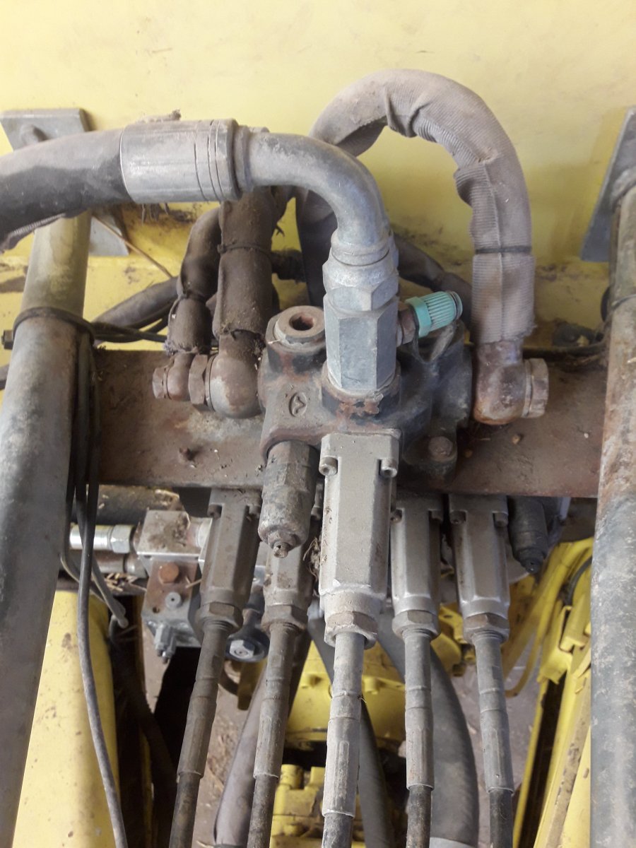

ksiezopolanin 134 Opublikowano 21 Kwietnia 2019 Mógłbyś powiedzieć w jaki sposób jest napędzany frez? Czy między hydromotorem a rozdzielaczem jest zawór szokowy/ krzyżowy? Żeby nie było gwałtownego hamowania frezu przy zamknięciu rozdzielacza. Odnośnik do komentarza https://www.agrofoto.pl/forum/gallery/image/730691-paszowoz-sgariboldi-11df-mono/#findComment-2495467
Cybulek17 2391 Opublikowano 21 Kwietnia 2019 1 godzinę temu, ksiezopolanin napisał: Mógłbyś powiedzieć w jaki sposób jest napędzany frez? Czy między hydromotorem a rozdzielaczem jest zawór szokowy/ krzyżowy? Żeby nie było gwałtownego hamowania frezu przy zamknięciu rozdzielacza. Frez hamuje powoli , nie ma nagłego zatrzymania. W rozdzielaczu jest opcja wolnego ruszania frezem kiedy na przykład przydusimy traktor i frez przystanie . Odnośnik do komentarza https://www.agrofoto.pl/forum/gallery/image/730691-paszowoz-sgariboldi-11df-mono/#findComment-2495533
ksiezopolanin 134 Opublikowano 21 Kwietnia 2019 mógłbyś zrobić zdjęcie rozdzielacza? Czy między tymi trzema wężami, od hydromotoru do.rozdzielacza występuje jakiś zawor o którym wspomniałem ? Odnośnik do komentarza https://www.agrofoto.pl/forum/gallery/image/730691-paszowoz-sgariboldi-11df-mono/#findComment-2495735
Cybulek17 2391 Opublikowano 24 Kwietnia 2019 Dnia 21.04.2019 o 23:50, ksiezopolanin napisał: mógłbyś zrobić zdjęcie rozdzielacza? Czy między tymi trzema wężami, od hydromotoru do.rozdzielacza występuje jakiś zawor o którym wspomniałem ? Odnośnik do komentarza https://www.agrofoto.pl/forum/gallery/image/730691-paszowoz-sgariboldi-11df-mono/#findComment-2496775
ksiezopolanin 134 Opublikowano 24 Kwietnia 2019 A masz zawór szokowy/krzyżowy ? Wpisz sobie na wujka Googla i zobacz u siebie czy takie coś między hydromotorem a rozdzielaczem występuje. Byłbym bardzo wdzięczny. Czy poprostu idą przewody do rozdzielacza i nic poza tym Odnośnik do komentarza https://www.agrofoto.pl/forum/gallery/image/730691-paszowoz-sgariboldi-11df-mono/#findComment-2496883
