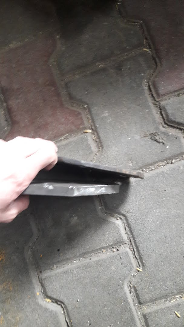

Nowe młotki RM-30 i śruby mocujące.
Młotki okazały się o za dużym promieniu w stosunku do oryginału wiec byłem zmuszony przyciąć grzebień.

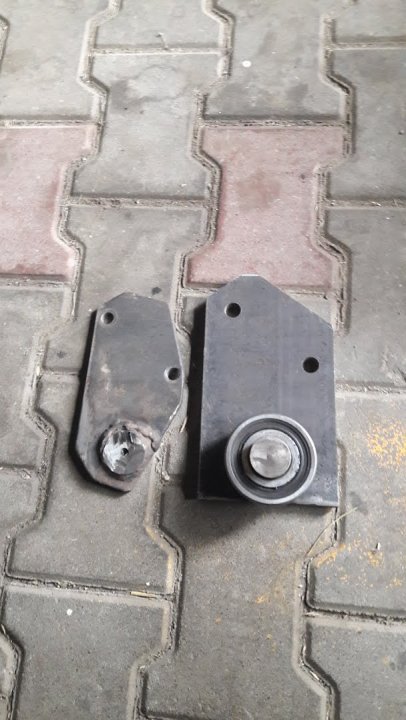

Nowe mocowania wału kopiującego i nowe łożyska SKF
Mocowania z blachy 12 mm fabryczne były z 8 mm i są tez dłuższe o 15 mm żeby nie biły młotki po wale.
