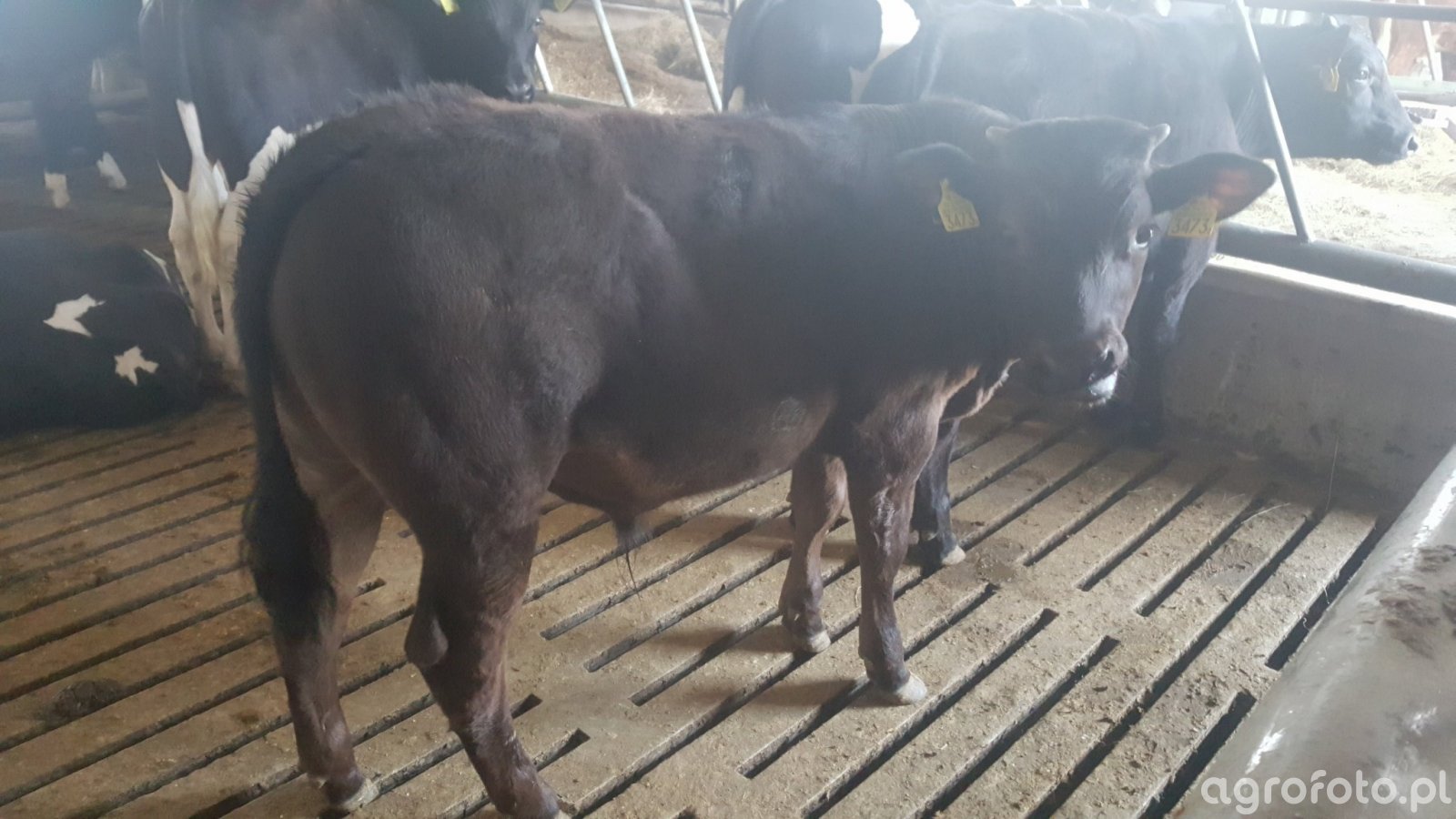

Najpewniej przyszły rozpłodnik

marwasz199117 106 Opublikowano 23 Maja 2018 Jak się sprawdza system utrzymania opasów na rusztach? zadowolony? Odnośnik do komentarza https://www.agrofoto.pl/forum/gallery/image/729041-byczek-lm/#findComment-2324388
PerezStunt 131 Opublikowano 25 Maja 2018 Ruszta sprawdzają się. Jestem mega zadowolony, jedyny problem to niepocięta sianokiszonka którą byki mogą wciagac na ruszta. Odnośnik do komentarza https://www.agrofoto.pl/forum/gallery/image/729041-byczek-lm/#findComment-2325088

waran441 0 Opublikowano 26 Maja 2018 Kolego jak głęboki masz kanał ściekowy/pod rusztami? Odnośnik do komentarza https://www.agrofoto.pl/forum/gallery/image/729041-byczek-lm/#findComment-2325374

PerezStunt 131 Opublikowano 26 Maja 2018 160 cm kanał pod rusztami. Znajomy ma takiego rozpłodnika po krowie mlecznej ale montbeliarde i jest zadowolony. Odnośnik do komentarza https://www.agrofoto.pl/forum/gallery/image/729041-byczek-lm/#findComment-2325404

skorpion2021 38 Opublikowano 3 Czerwca 2018 Jaki koszt 1 ruszta i jakie wymiary? Odnośnik do komentarza https://www.agrofoto.pl/forum/gallery/image/729041-byczek-lm/#findComment-2328996
JarekBazydlo 3047 Opublikowano 16 Listopada 2018 Dnia 3.06.2018 o 20:40, skorpion2021 napisał: Jaki koszt 1 ruszta i jakie wymiary? Koszt ruszta zalezy od róznych czynników. Długoc, grubosc, i jaka szczelina no i jaka firma Odnośnik do komentarza https://www.agrofoto.pl/forum/gallery/image/729041-byczek-lm/#findComment-2404531
robi57362 2833 Opublikowano 16 Listopada 2018 korci mnie postawic małą oborke na ok 10 sztuk na rusztach bo będę miał swiety spokój ze sloma Odnośnik do komentarza https://www.agrofoto.pl/forum/gallery/image/729041-byczek-lm/#findComment-2404578
JarekBazydlo 3047 Opublikowano 16 Listopada 2018 Najwiekszy problem jest z wciaganiem sianokiszonki na ruszta... Najlepiej jest miec wtedy paszowoz bo tak jest troche zajecia a i tak sianokiszonka trafia do szamba i potem jest problem Odnośnik do komentarza https://www.agrofoto.pl/forum/gallery/image/729041-byczek-lm/#findComment-2404581
Wojnoch 37 Opublikowano 16 Listopada 2018 macie jakies sprawdzone ruszta ? albo mozecie podac jaka musi byc szczelina , grubosc ruszta i jak duze kanaly pod tym ? Odnośnik do komentarza https://www.agrofoto.pl/forum/gallery/image/729041-byczek-lm/#findComment-2404693
Wojnoch 37 Opublikowano 16 Listopada 2018 zgarniasz im z ruszy ? bo czysciutkie takie Odnośnik do komentarza https://www.agrofoto.pl/forum/gallery/image/729041-byczek-lm/#findComment-2404694
JarekBazydlo 3047 Opublikowano 16 Listopada 2018 Szerokość szczelin zależna jest od wagi sztuki. Już dokładnie nie pamiętam jaki tam jest przelicznik. Wiem że dla krów jest inny dla jałówek inny itd. U mnie są na połowę rusza na połowie maty wszystko chodzi luzem i widzę że bydło woli kłaść się na matach rzadko kiedy jakąś sztuka leży na rusztach. Ja zawsze rano i wieczorem splukuje bo wtedy nie muszę używać mieszadła żeby wybrać z szamba. Odnośnik do komentarza https://www.agrofoto.pl/forum/gallery/image/729041-byczek-lm/#findComment-2404705
PerezStunt 131 Opublikowano 18 Listopada 2018 Ja nic nie płuczę, sianokiszonka jest pocięta przez prasę i jest ok. Mieszadło wystarczy włączyć raz na dwa miesiące na pół godziny u mnie. Odnośnik do komentarza https://www.agrofoto.pl/forum/gallery/image/729041-byczek-lm/#findComment-2405995

Sknerus812 16 Opublikowano 19 Stycznia 2019 Powiedz mi kolego jak zdrowotnie na kopyta i płuca, są komplikacje? w jakim wieku trafiają na ruszta?:) Odnośnik do komentarza https://www.agrofoto.pl/forum/gallery/image/729041-byczek-lm/#findComment-2442540
