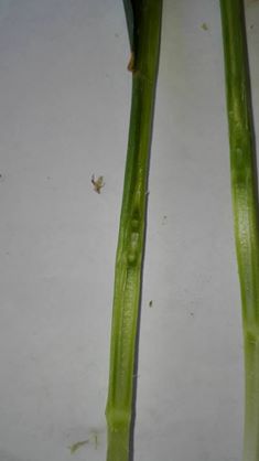

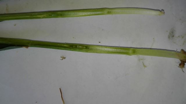

Wyrwałem kilka pszenic z pola i widać że nieźle wszystko zasuwa. Trafiają się źdźbła z nieźle widocznym drugim kolankiem. Ale jest też ogromna presja grzybów, i teraz kwestia kiedy wjeżdżać z T2. T1 było robione 9 kwietnia.

Prawidłowo powinno się czekać cztery tygodnie, i w przypadku Capallo można tyle czekać, ale to przy dawce 1,4-1,5 l/ha przy mniejszych dawkach zabieg może być konieczny po 3 tygodniach, ale to też zależy od warunków pogodowych 😉
Prawidłowo powinno się czekać cztery tygodnie, i w przypadku Capallo można tyle czekać, ale to przy dawce 1,4-1,5 l/ha przy mniejszych dawkach zabieg może być konieczny po 3 tygodniach, ale to też zależy od warunków pogodowych 😉 No i najlepiej żeby T2 chwyciło liść flagowy.

Ta odmiana jest najmocniej porażona, reszta wygląda lepiej. Ale też coś tam się zaczyna.
Pryśniemy T2 pewnie po weekendzie więc przy tempie w jakim rosną rośliny flagę obejmie.
