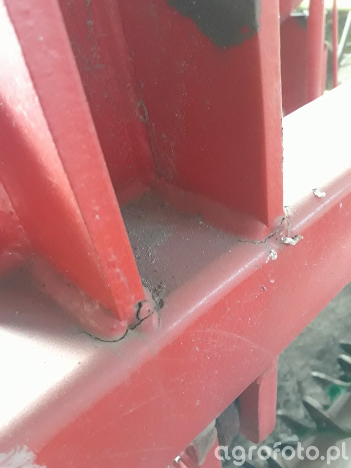

Trzy lata temu pękło pierwszy raz rok temu drugi a teraz jeszcze widać pęknięcia na wieżyczce od cięgna między siewnikiem a hydropakiem.
Ogólnie talerzówka jest dobrze wykonana talerze są dobrej jakości łożyska też nie są jakieś najgorsze ale hydropak to porażka.
Siewnik nie waży dużo bo to polski meprozet jeździmy wolno a jednak pękło. Niestety w tym modelu talerzówki nie było podpór do kół siewnika jak jest podniesiony może to też miało jakiś wpływ. Więc sam hydropak pozostawia wiele do życzenia. Niedługo dodam zdjęcia po wzmocnieniu tego wynalazku :) Uroki agromasz albo nie masz...
