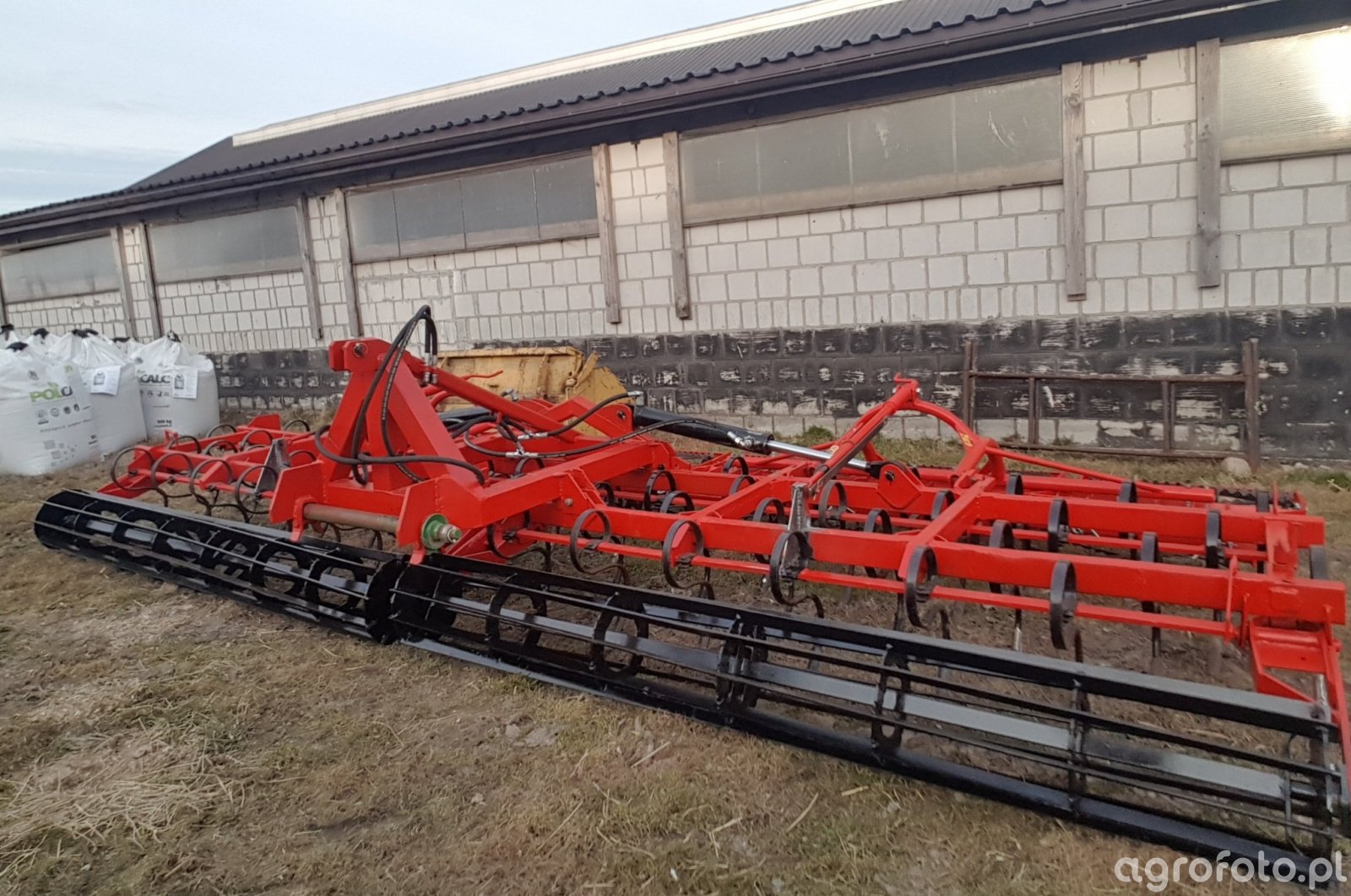

czesio200 3401 Opublikowano 17 Marca 2018 Ile to ma teraz szerokości? No nie wiem czy jak dobry koń nie zahaczy końcem o miedze czy coś innego to się nie wygnie... ta środkowa rama trochę mała jest (ta górna) Odnośnik do komentarza https://www.agrofoto.pl/forum/gallery/image/722068-agregat-uprawowy/#findComment-2290458
pawlus224 2673 Opublikowano 17 Marca 2018 Jak zahaczy o cos mocnego to i zawroci o 180stopni Z 8 metrow ma ? Ciekawe jak spisze sie na nierownosciach . Odnośnik do komentarza https://www.agrofoto.pl/forum/gallery/image/722068-agregat-uprawowy/#findComment-2290485
RyszardOchdzki 39 Opublikowano 17 Marca 2018 Wydaje mi sie ze to 6m, patrząc na dostępy ma wale Odnośnik do komentarza https://www.agrofoto.pl/forum/gallery/image/722068-agregat-uprawowy/#findComment-2290492
Gość 30pawel Opublikowano 17 Marca 2018 Ile kuni trzeba do tego agregatu? Odnośnik do komentarza https://www.agrofoto.pl/forum/gallery/image/722068-agregat-uprawowy/#findComment-2290493
gaga195 45 Opublikowano 17 Marca 2018 Wygląda jak by były połączone ze sobą 2 agregaty 3m Odnośnik do komentarza https://www.agrofoto.pl/forum/gallery/image/722068-agregat-uprawowy/#findComment-2290539
Forsze 16 Opublikowano 17 Marca 2018 Chyba się powygina na zawiasach Odnośnik do komentarza https://www.agrofoto.pl/forum/gallery/image/722068-agregat-uprawowy/#findComment-2290543
Gogusss96 58 Opublikowano 17 Marca 2018 (edytowane) Przerobiony był z 5.2 m (1.2+2.8+1.2)na 5.8 m wzorowany na Agristal myślę że powinno być dobrze rama wydaje się słaba chodź jest to 10x10 dodatkowo wzmacniane płaskownikami a uszy do zawiasów wykonane z blachy 20 mm Edytowane 17 Marca 2018 przez Gogusss96 Odnośnik do komentarza https://www.agrofoto.pl/forum/gallery/image/722068-agregat-uprawowy/#findComment-2290558
