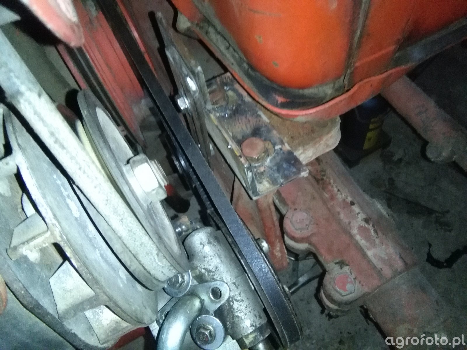

zamontowana pompa wspomagania we władymircu po pierwszych testach jest bardzo dobrze
t25a1 296 Opublikowano 26 Lutego 2018 Ale z tymi podkładkami to odwaliłeś fuszerke. Odnośnik do komentarza https://www.agrofoto.pl/forum/gallery/image/720379-pompa-wspomagania-w-t-25/#findComment-2278754
aaaaaaaaaaaaa12 29 Opublikowano 26 Lutego 2018 Fakt wygląda to kiepsko ale tak było na próbe zobaczyć czy działa docelowo będzie blaszka dorobiona co trzyma cały kruciec Odnośnik do komentarza https://www.agrofoto.pl/forum/gallery/image/720379-pompa-wspomagania-w-t-25/#findComment-2278909
t25a1 296 Opublikowano 26 Lutego 2018 A nie lepiej przykręcic w oryginalne mocowanie. Odnośnik do komentarza https://www.agrofoto.pl/forum/gallery/image/720379-pompa-wspomagania-w-t-25/#findComment-2278916
aaaaaaaaaaaaa12 29 Opublikowano 27 Lutego 2018 nie bo teraz ta rurka jest po długości pompy a na oryginalnym mocowaniu idzie w poprzek i zaczepiała by o koło przy skrętach Odnośnik do komentarza https://www.agrofoto.pl/forum/gallery/image/720379-pompa-wspomagania-w-t-25/#findComment-2279095
t25a1 296 Opublikowano 27 Lutego 2018 To jaki problem ją powyginac aby pasowała. Odnośnik do komentarza https://www.agrofoto.pl/forum/gallery/image/720379-pompa-wspomagania-w-t-25/#findComment-2279111
aaaaaaaaaaaaa12 29 Opublikowano 27 Lutego 2018 rurka jest średnicy fi 16 musiał bym ją wygiąć pod kątem niemal 90 stopni co jest niemożliwe a w takim położeniu jak jest teraz jest idealnie nie zaczepia o koło przy maksymalnym skręcie zobacz zdjęcia z innej perspektywy to zobaczysz o co chodzi Odnośnik do komentarza https://www.agrofoto.pl/forum/gallery/image/720379-pompa-wspomagania-w-t-25/#findComment-2279166
