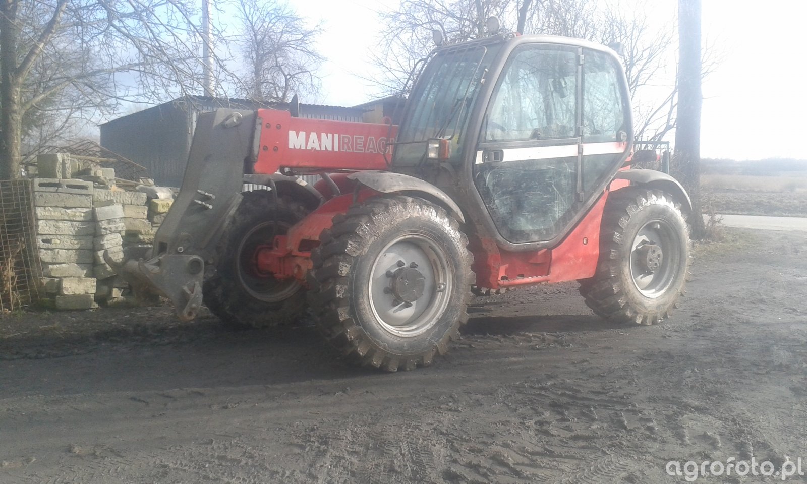

po uszczelnieniu i likwidacji luzów gotowa do pracy
Kierownik 521 Opublikowano 31 Stycznia 2018 Gdzie miałeś luzy? Na czym lecial olej? Ile mth ma? Odnośnik do komentarza https://www.agrofoto.pl/forum/gallery/image/718216-manitou-mlt730-ls-turbo/#findComment-2259831
grzegorz92 74 Opublikowano 31 Stycznia 2018 luzy na osiach i olej z zwrotnic czasem leciał i trzeba było to uszczelnić wymiecić wszystkie tulejki i przekładnia kątowa bo sączyłosię na każdym łączeniu i sprzęgło było robione i wymiana wszystkie oleje końcówki drążków MTG 5600 Odnośnik do komentarza https://www.agrofoto.pl/forum/gallery/image/718216-manitou-mlt730-ls-turbo/#findComment-2260003
KarolTD90 1506 Opublikowano 1 Lutego 2018 Jaki koszt tych napraw? Odnośnik do komentarza https://www.agrofoto.pl/forum/gallery/image/718216-manitou-mlt730-ls-turbo/#findComment-2260031
thebestacc 22 Opublikowano 1 Lutego 2018 Ślizgów na teleskopie nie wymieniałeś? Bo interesuje mnie czy dużo z tym roboty by było. Odnośnik do komentarza https://www.agrofoto.pl/forum/gallery/image/718216-manitou-mlt730-ls-turbo/#findComment-2260047
grzegorz92 74 Opublikowano 1 Lutego 2018 dokładnie nie było liczone ale 4tyś przekroczyło nie wymieniałem kiedyś na pewno trzeba będzie Odnośnik do komentarza https://www.agrofoto.pl/forum/gallery/image/718216-manitou-mlt730-ls-turbo/#findComment-2260075
farmersNHtd95d 73 Opublikowano 1 Lutego 2018 @thebestacc Ja w swojej wymieniałem to jest z tym troche roboty ale bez tragedi ;) Odnośnik do komentarza https://www.agrofoto.pl/forum/gallery/image/718216-manitou-mlt730-ls-turbo/#findComment-2260133
