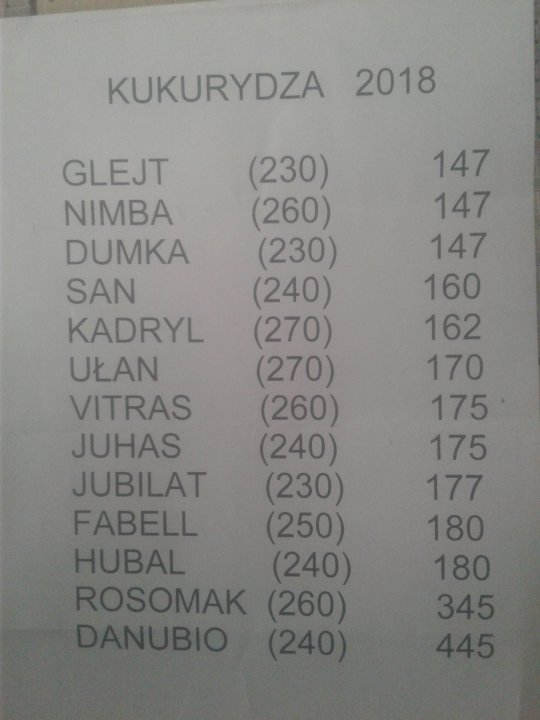

Gość Opublikowano 25 Stycznia 2018 3 godziny temu, damianzetor9540 napisał: Nie siejcie Ułana bo to szajs. Miałem na polu które od drogi zaczyna się od 4 mocnej klasy a kończy się na 6z gdzie kopie żółty piach na budowy. Od samego początku do samego końca Vitras lepszy. Większa kolba, qq dłużej zielona, grubsza łodyga. Serio Ci polecam A żeś mi namieszał tym Vitrasem A oto ceny qq u lokalnego dilera Odnośnik do komentarza https://www.agrofoto.pl/forum/gallery/image/717761-kukurydza/#findComment-2255813
