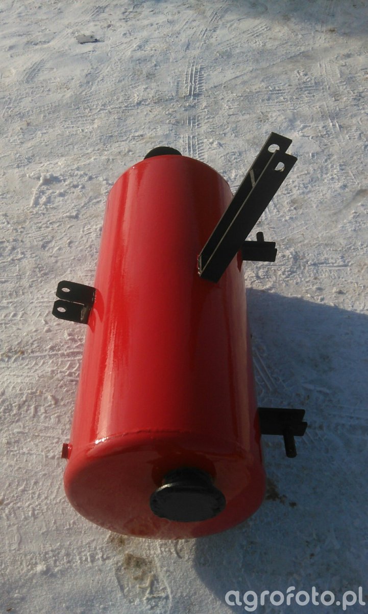

Arek2266 2 Opublikowano 16 Stycznia 2018 Jaka waga??? Odnośnik do komentarza https://www.agrofoto.pl/forum/gallery/image/717067-obciaznik-wlasnej-konstrukcji/#findComment-2249818
ursuseł 10 Opublikowano 16 Stycznia 2018 Po obliczeniu materiałów tak pi razy oko wyszło coś ponad 300 kilo Odnośnik do komentarza https://www.agrofoto.pl/forum/gallery/image/717067-obciaznik-wlasnej-konstrukcji/#findComment-2249835
TomaszKK 12 Opublikowano 16 Stycznia 2018 A to na przód czy tył jako balast? Odnośnik do komentarza https://www.agrofoto.pl/forum/gallery/image/717067-obciaznik-wlasnej-konstrukcji/#findComment-2249849
ursuseł 10 Opublikowano 16 Stycznia 2018 Wykorzystuję go na tył Odnośnik do komentarza https://www.agrofoto.pl/forum/gallery/image/717067-obciaznik-wlasnej-konstrukcji/#findComment-2249854
TomaszKK 12 Opublikowano 17 Stycznia 2018 jako wypełnienie sam beton czy z czyms? Odnośnik do komentarza https://www.agrofoto.pl/forum/gallery/image/717067-obciaznik-wlasnej-konstrukcji/#findComment-2250670
ursuseł 10 Opublikowano 17 Stycznia 2018 Beton i drobne kamienie polne Odnośnik do komentarza https://www.agrofoto.pl/forum/gallery/image/717067-obciaznik-wlasnej-konstrukcji/#findComment-2250791
Tomaszek8504 52 Opublikowano 17 Stycznia 2018 Ile litrów ma ta bańka? Ja mam podobną z instalacji gazowej Żuka, chyba 60litr to jaki ciężar mogę osiągnąć.. Odnośnik do komentarza https://www.agrofoto.pl/forum/gallery/image/717067-obciaznik-wlasnej-konstrukcji/#findComment-2250804
ursuseł 10 Opublikowano 17 Stycznia 2018 Ta bańka ma 110 litrów. No z bańki 60 litrów to myślę że 140kg to maks. Odnośnik do komentarza https://www.agrofoto.pl/forum/gallery/image/717067-obciaznik-wlasnej-konstrukcji/#findComment-2250807
t25a1 296 Opublikowano 17 Stycznia 2018 Szybko popatrzeć to ten zsczep wygląda jak by otwory były w poziomie. Odnośnik do komentarza https://www.agrofoto.pl/forum/gallery/image/717067-obciaznik-wlasnej-konstrukcji/#findComment-2250822
ursuseł 10 Opublikowano 18 Stycznia 2018 Dokładnie ale to złudzenie optyczne Odnośnik do komentarza https://www.agrofoto.pl/forum/gallery/image/717067-obciaznik-wlasnej-konstrukcji/#findComment-2250883
TomaszKK 12 Opublikowano 19 Stycznia 2018 A nie za lekki ten balast ? ja mam przeciw ciężar o masie około 500kg i jest za lekki jak miałem obciążniki zamontowane to było ponad 700 kg to był tak w sam raz ale potrzebne były na przód do ciągnika. Odnośnik do komentarza https://www.agrofoto.pl/forum/gallery/image/717067-obciaznik-wlasnej-konstrukcji/#findComment-2251650
ursuseł 10 Opublikowano 19 Stycznia 2018 To chyba bardziej zależy od mocy i wielkości ciągnika do którego ma być wykorzystywany taki balast. Odnośnik do komentarza https://www.agrofoto.pl/forum/gallery/image/717067-obciaznik-wlasnej-konstrukcji/#findComment-2251653
