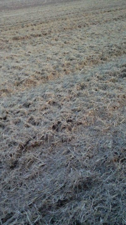

DK EXQUISITE F1
Stan 06.10
Przedplon - pszenżyto ozime - bardzo duża ilość słomy- słoma zostawiona - wymieszana 2x agregatem talerzowym
Siew 05.09  32sz/m2 Strip Till
pod korzeń 170 kg polidapu + 200kg soli potasowej 60
chwasty - Navigator 0,3 + Metax 1,2
Skracany Caryx 0,5 + Tarcza Łan 0,5
N-  Saletra 34 - 50/70kg/ha
Rzepak Efekt Mikro + 220 gr Boru+ 10kg Mocznika +10 Siarczanu Magnezu /ha
