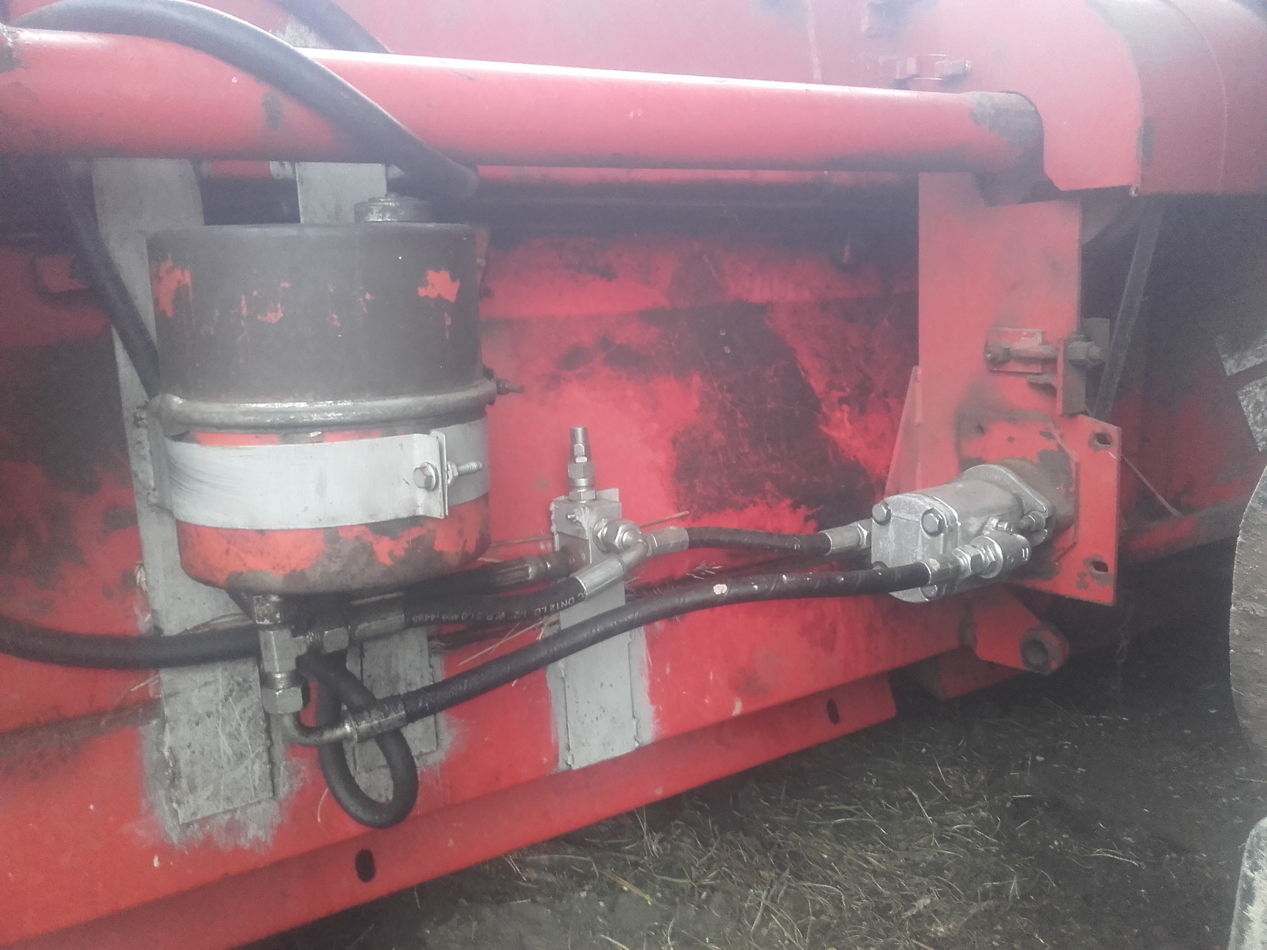

Witam. Przed  żniwami wymieniłem  pompę w hederze, bo stara ledwo kręciło ( koszenie żyta było tragedią), osiągała ciśnienie 50 bar( sam sprawdziłem i potwierdziła mi to firmie zajmującej się hydrauliką). Starej pompy zębatej nikt nie chciał zregenerować.   Więc  firma zrobiła mi nowy układ. Tera wszystko kręci się szybko,   wykosiłem 7 ha żyta bez większych problemów ale zauważyłem że jest delikatne spowolnienie motowideł. Układ zalałem oleje hl 46 . Zastanawiam się nad sprawdzeniem silnika, czy może wymienić olej na gęstszy ?5a364a8e41124_20171217_1138351.jpg.97ae0
