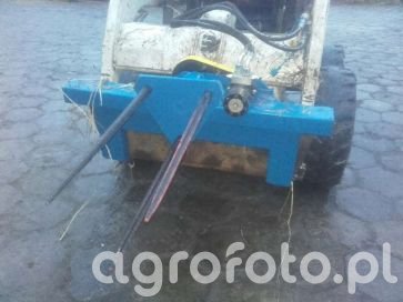

Rozwijarka do bel własnej konstrukcji
AruPiotrekuczak 146 Opublikowano 26 Grudnia 2017 myślę nad taką rozwijarka do sianokiszonki na podnośnik do Ursusa jak zdaje to egzamin ? Odnośnik do komentarza https://www.agrofoto.pl/forum/gallery/image/712783-rozwijarka/#findComment-2237971
Damian93100411 25 Opublikowano 2 Stycznia 2018 bardzo dobrze zdaje egzamin Odnośnik do komentarza https://www.agrofoto.pl/forum/gallery/image/712783-rozwijarka/#findComment-2241124
AruPiotrekuczak 146 Opublikowano 6 Stycznia 2018 Będzie się trzeba wziąć za to bo ręcznie to się odechciewa tego rozwijania balotów Odnośnik do komentarza https://www.agrofoto.pl/forum/gallery/image/712783-rozwijarka/#findComment-2243615
Damian93100411 25 Opublikowano 6 Stycznia 2018 za 2400 mogę taką zrobić Odnośnik do komentarza https://www.agrofoto.pl/forum/gallery/image/712783-rozwijarka/#findComment-2243694
Rolnixon 0 Opublikowano 6 Listopada 2018 Jaki jest ten silniczeki ile dałeś wyslij najlepiej zdj Odnośnik do komentarza https://www.agrofoto.pl/forum/gallery/image/712783-rozwijarka/#findComment-2399097
Damian93100411 25 Opublikowano 8 Listopada 2018 Dnia 6.11.2018 o 18:15, Rolnixon napisał: Jaki jest ten silniczeki ile dałeś wyslij najlepiej zdj https://sklepdlarolnika.pl/pl/p/Silnik-hydrauliczny-BMR-chlonnosc-315cm3obr-obroty-190obrmin-typ-Geroller-wzmocniony-na-rolkach/11281 Odnośnik do komentarza https://www.agrofoto.pl/forum/gallery/image/712783-rozwijarka/#findComment-2400505
Rolnixon 0 Opublikowano 10 Listopada 2018 (edytowane) Wielkie dzieki a mógłbyś mi jeszcze napisać jakie przewody do tego kupiłeś Edytowane 10 Listopada 2018 przez Rolnixon Odnośnik do komentarza https://www.agrofoto.pl/forum/gallery/image/712783-rozwijarka/#findComment-2401394
Damian93100411 25 Opublikowano 12 Listopada 2018 Dnia 10.11.2018 o 19:29, Rolnixon napisał: Wielkie dzieki a mógłbyś mi jeszcze napisać jakie przewody do tego kupiłeś m22 z obu stron do tego zawór krzyżowy taki jak w owijarkach Odnośnik do komentarza https://www.agrofoto.pl/forum/gallery/image/712783-rozwijarka/#findComment-2402704
