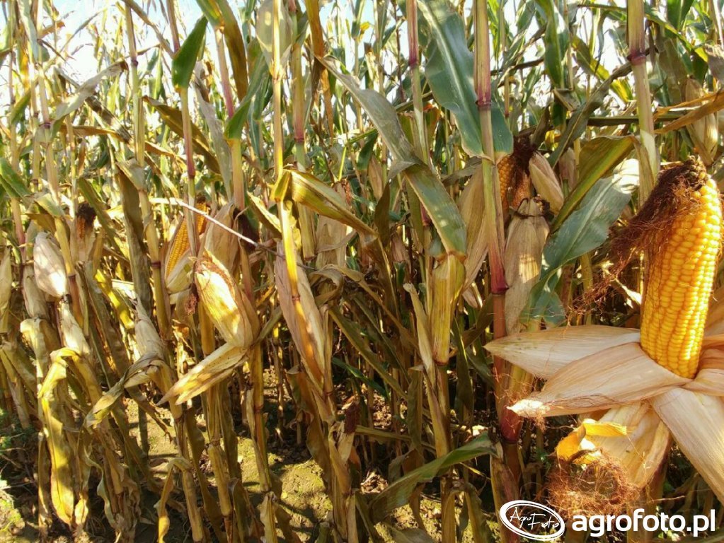

Lada dzień plantacja padnie .Planowany zbiór na 18 października .Będzie trochę towaru dla tuczników na deser .
