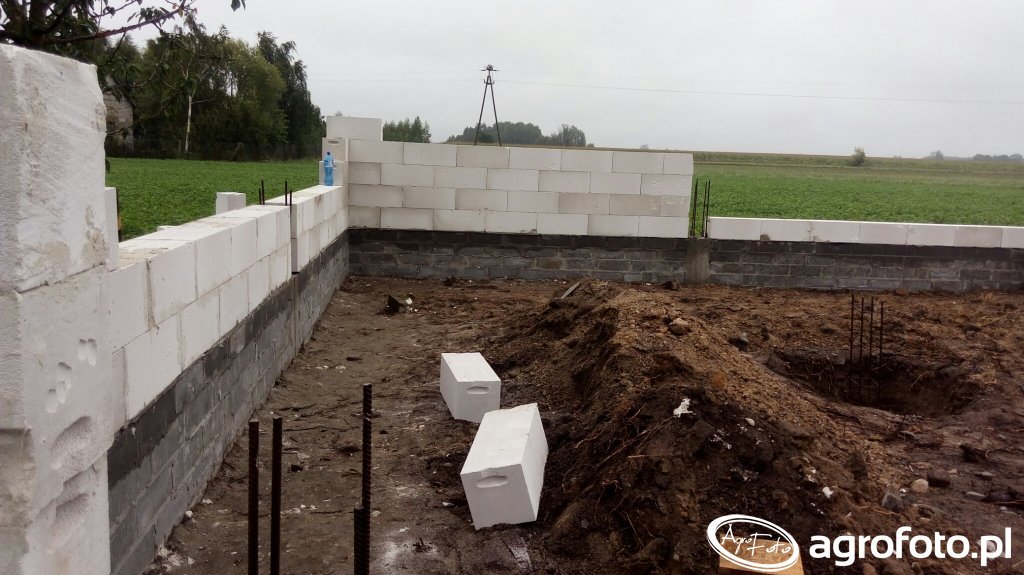

pawcio6045 72 Opublikowano 5 Września 2017 Co tam kolego budujesz? Odnośnik do komentarza https://www.agrofoto.pl/forum/gallery/image/704909-budowa/#findComment-2193491
hodowcamlody 53 Opublikowano 6 Września 2017 To jest gazobeton czy silikat?? Odnośnik do komentarza https://www.agrofoto.pl/forum/gallery/image/704909-budowa/#findComment-2193584
dudekk 12 Opublikowano 6 Września 2017 gazobeton Odnośnik do komentarza https://www.agrofoto.pl/forum/gallery/image/704909-budowa/#findComment-2193680
Reno1 403 Opublikowano 6 Września 2017 pawcio6045- A trochę garażu i obory Odnośnik do komentarza https://www.agrofoto.pl/forum/gallery/image/704909-budowa/#findComment-2193697
hodowcamlody 53 Opublikowano 7 Września 2017 Silka nie lepsza? Odnośnik do komentarza https://www.agrofoto.pl/forum/gallery/image/704909-budowa/#findComment-2193865
michalcium 1761 Opublikowano 7 Września 2017 Ja budowalem rok temu to szedł bloczek 37 cm i na to silka 12x22x25 od zewnątrz i gazobeton szerokości 24 od wewnątrz ściana mocna tyle że koszt podwójny;) trochę ci deszcz robotę opóźnia bo pada w sumie po trochu dzień w dzień; ) Odnośnik do komentarza https://www.agrofoto.pl/forum/gallery/image/704909-budowa/#findComment-2193876
DjFarmerr 178 Opublikowano 7 Września 2017 Ile płacicie za bloczek 24x24x59? Odnośnik do komentarza https://www.agrofoto.pl/forum/gallery/image/704909-budowa/#findComment-2193881
Reno1 403 Opublikowano 7 Września 2017 silka idzie na słupy Odnośnik do komentarza https://www.agrofoto.pl/forum/gallery/image/704909-budowa/#findComment-2193890
Reno1 403 Opublikowano 7 Września 2017 michalcium- oj deszcz przeszkadza trochę a do tego jeszcze stary budynek musze rozebrać Odnośnik do komentarza https://www.agrofoto.pl/forum/gallery/image/704909-budowa/#findComment-2193891
krzychuuuuu 46 Opublikowano 14 Września 2017 Na fundament układane bloczki czy jak? Te pustaki to na zaprawę czy na klej? Odnośnik do komentarza https://www.agrofoto.pl/forum/gallery/image/704909-budowa/#findComment-2196448
Reno1 403 Opublikowano 14 Września 2017 Tak na fudament a pustak murowany na klej Odnośnik do komentarza https://www.agrofoto.pl/forum/gallery/image/704909-budowa/#findComment-2196451
krzychuuuuu 46 Opublikowano 14 Września 2017 fundament jaki głęboki? bloczki normalnie na zaprawę betonowa? na klej taniej wyjdzie niż na beton bo pustaków raczej więcej zuzyjesz? Odnośnik do komentarza https://www.agrofoto.pl/forum/gallery/image/704909-budowa/#findComment-2196455
Reno1 403 Opublikowano 14 Września 2017 Fundament ok 1m i bloczki sa na zaprawe betonową a czy na kleju taniej czy drożej to szczerze nie wiem nie zagłębiłem sie w to Odnośnik do komentarza https://www.agrofoto.pl/forum/gallery/image/704909-budowa/#findComment-2196460
krzychuuuuu 46 Opublikowano 14 Września 2017 jaki wymiar budynku? koszta juz liczyłes? Odnośnik do komentarza https://www.agrofoto.pl/forum/gallery/image/704909-budowa/#findComment-2196465
Reno1 403 Opublikowano 14 Września 2017 40x9 a koszta jecze nie zliczane na chwile obecną ale mysle że 120tys starczy Odnośnik do komentarza https://www.agrofoto.pl/forum/gallery/image/704909-budowa/#findComment-2196468
krzychuuuuu 46 Opublikowano 14 Września 2017 bloczki i pustaki jaki wymiar i w jakiej cenie kupowales? Odnośnik do komentarza https://www.agrofoto.pl/forum/gallery/image/704909-budowa/#findComment-2196472
Reno1 403 Opublikowano 14 Września 2017 bloczki 2.60zł/sztuka a pustak 6.70zl/szt Odnośnik do komentarza https://www.agrofoto.pl/forum/gallery/image/704909-budowa/#findComment-2196483
JarekBazydlo 3063 Opublikowano 14 Września 2017 strasznie droge bloczki. U nas po 2.10zł kupiłem a najdroższe to po 2.30 znalazłem z dowozem ceny Odnośnik do komentarza https://www.agrofoto.pl/forum/gallery/image/704909-budowa/#findComment-2196484
Gość Opublikowano 14 Września 2017 U mnie jeszcze większe ceny, albo zmowa. Bloczek 2,6-3,5 zł. Odnośnik do komentarza https://www.agrofoto.pl/forum/gallery/image/704909-budowa/#findComment-2196504
emil902 0 Opublikowano 14 Września 2017 Jakie są wymiary tych bloczków i pustaków? Odnośnik do komentarza https://www.agrofoto.pl/forum/gallery/image/704909-budowa/#findComment-2196506
Gość Opublikowano 14 Września 2017 Bloczek ma 12x24x36 chyba a pustak 24x24x59 Odnośnik do komentarza https://www.agrofoto.pl/forum/gallery/image/704909-budowa/#findComment-2196512
Reno1 403 Opublikowano 14 Września 2017 Bloczki z Różana Odnośnik do komentarza https://www.agrofoto.pl/forum/gallery/image/704909-budowa/#findComment-2196517
JarekBazydlo 3063 Opublikowano 14 Września 2017 Od kogo z Różana? Kiedy brales? Odnośnik do komentarza https://www.agrofoto.pl/forum/gallery/image/704909-budowa/#findComment-2196519
Reno1 403 Opublikowano 14 Września 2017 Z Drewbetu i dokladnie druga tura wyszla po 2,70 zl/szt to według twojej ceny to mnie strasznie skasowali Odnośnik do komentarza https://www.agrofoto.pl/forum/gallery/image/704909-budowa/#findComment-2196546
Reno1 403 Opublikowano 14 Września 2017 a brane w połowie sierpnia Odnośnik do komentarza https://www.agrofoto.pl/forum/gallery/image/704909-budowa/#findComment-2196547
