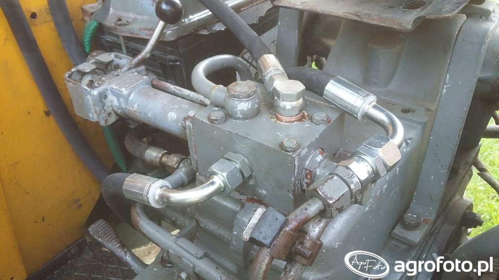

Zmiana na rozdzielacz 3 sekcyjny i przerobienie hydrauliki.
viperwlkp 86 Opublikowano 5 Września 2017 mam tak samo w m-ce tylko wolno opada ale jest moc:) Odnośnik do komentarza https://www.agrofoto.pl/forum/gallery/image/704848-hydraulika-w-c-330/#findComment-2193089
radmax 159 Opublikowano 5 Września 2017 U mnie opada szybko, szybciej niż na poprzednim połączeniu gdy tur był zasilany z rozdzielacza pod siedzeniem Odnośnik do komentarza https://www.agrofoto.pl/forum/gallery/image/704848-hydraulika-w-c-330/#findComment-2193168
viperwlkp 86 Opublikowano 5 Września 2017 zasilanie masz z tej rurki powrot do rozdzielacza a co podpioles pod rozdzielacz pod siedzeniem do gory co dziala na srodkowym ustawieniu dzwigienki Odnośnik do komentarza https://www.agrofoto.pl/forum/gallery/image/704848-hydraulika-w-c-330/#findComment-2193185
radmax 159 Opublikowano 5 Września 2017 Złącze na przyczepę, kombajn ziemniaczany itp. (na innym zdjęciu widać tą końcówkę z niebieskim korkiem, jeszcze nie przywrócono do tablicy, bo czekałem na dłuższy przewód) złącza z tego rozdzielacza nie nadają się do słownika jednostronnego działania bez odpowiedniej sekcji lub przerobienia jej jak u mnie pierwsza na swobodny spływ. Odnośnik do komentarza https://www.agrofoto.pl/forum/gallery/image/704848-hydraulika-w-c-330/#findComment-2193218
WojciechFirus 60 Opublikowano 5 Września 2017 i jaki tego koszt? Tata też nad tym myśli Odnośnik do komentarza https://www.agrofoto.pl/forum/gallery/image/704848-hydraulika-w-c-330/#findComment-2193418
viperwlkp 86 Opublikowano 6 Września 2017 kolego chcesz wiedziec cene dlugosci węży itp wejdz na strone sklepdlarolnika.pl tam masz nawet cale zestawy pod tura. bo zalezy do czego chcesz wykorzystać taka instalacje Odnośnik do komentarza https://www.agrofoto.pl/forum/gallery/image/704848-hydraulika-w-c-330/#findComment-2193539
radmax 159 Opublikowano 6 Września 2017 Części brałem jak kolega wyżej sklepdlarolnika.pl i to co jest w kabinie kosztowało mnie prawie 700zł a siłownik, przewody i złączki około 400zł. Ogólnie polecam bo pracuje się inaczej, a i pompa widzę, że tak się nie męczy, bo rozdzielacz ma większy przepływ. Odnośnik do komentarza https://www.agrofoto.pl/forum/gallery/image/704848-hydraulika-w-c-330/#findComment-2193551
