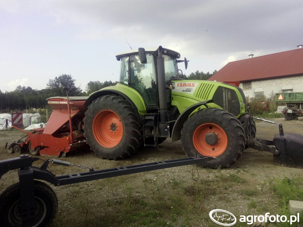

Takim zestawem siejemy rzepaki w miare sobie claas radzi
bialy2005 585 Opublikowano 30 Sierpnia 2017 Kupiłes horsha czy juz miałes bo nie widziłem wczesnij w galerii ? Takim koniem to mozna latac z expresem Odnośnik do komentarza https://www.agrofoto.pl/forum/gallery/image/704085-axion-z-horshem/#findComment-2190866
ZELKOW 1347 Opublikowano 31 Sierpnia 2017 Znajomy nam pożycza ten zestaw na siewy rzepaku , axion prawie go nie czuje chyba że się jedzie te 20km/h to już bardzo nie daje rady bo się zbija hałda ziemi przed wałem , robota idzie sam już też myśle nad takim bykiem , a Ty już posiałeś rzepaki ? Odnośnik do komentarza https://www.agrofoto.pl/forum/gallery/image/704085-axion-z-horshem/#findComment-2190908
bialy2005 585 Opublikowano 31 Sierpnia 2017 U mnie posiane opryskane w ubiegłym tygodniu czwrtek-piatek. No ten axion to chyba ze 240km To własnie wada expresa z tym zapychaniem szczególnie jak popiół lub piach - za blisko wał od talerzy. Mysle ze w Pronto by tego nie było. Tez chodzi mi po głowie jakies cos ze 200KM Axiony dosc tanie w uzywkach ale opinie maja srednia co do uciagu. Odnośnik do komentarza https://www.agrofoto.pl/forum/gallery/image/704085-axion-z-horshem/#findComment-2190931

ZELKOW 1347 Opublikowano 31 Sierpnia 2017 My zawsze pryskamy powschodowo , a axion ma 180KM nominalnej , znajomy w axionie narzeka na hydraulike że słaba jest i nie wydajna Odnośnik do komentarza https://www.agrofoto.pl/forum/gallery/image/704085-axion-z-horshem/#findComment-2191000
bialy2005 585 Opublikowano 31 Sierpnia 2017 Do podoszenia wyłaczasz dmuchawe ? Ja w maxxumie mam 115l/min i jak pracuje dmuchawa bardzo wolno dzwiga lub jak pełny to tylko troszke i dalej nie daje rady musze wyłaczac przy kazdym uwrociu. Odnośnik do komentarza https://www.agrofoto.pl/forum/gallery/image/704085-axion-z-horshem/#findComment-2191018
ZELKOW 1347 Opublikowano 31 Sierpnia 2017 nie akurat inaczej trochę to działa gdy podnosze siewnik to dmuchawa zwalnia i tak samo jest przy zmianie znaczników też bardzo zwalnia dmuchawa i dopiero wchodzi na obroty, a znów gdy jest zimny ciągnik to z rana zanim zacznie się siać trzeba na 10min około włączyć dmuchawe żeby ją rozpędzić , ale też żeby szybko podnosił horsha to nie zauważyłem chyba że na ehr jest przestawione Odnośnik do komentarza https://www.agrofoto.pl/forum/gallery/image/704085-axion-z-horshem/#findComment-2191107

iron 1040 Opublikowano 31 Sierpnia 2017 w pronto jest trochę inaczej bo tam tylko siłownik podnosi siewnik a tuz jest zablokowany ale jak podnoszę siewnik to dmuchawa lekko zwalnia i przy podnoszeniu znacznik jednocześnie się składa Odnośnik do komentarza https://www.agrofoto.pl/forum/gallery/image/704085-axion-z-horshem/#findComment-2191229

Piters182 29 Opublikowano 28 Września 2017 Orientujecie się może czy z takim siewnikiem 3 metrowym talerzowym by sobie poradził Arion 620C więc prawie 140km? Odnośnik do komentarza https://www.agrofoto.pl/forum/gallery/image/704085-axion-z-horshem/#findComment-2202486
bialy2005 585 Opublikowano 28 Września 2017 W tym siewniku moc wystarczy nawet 120km ale waga i udzwig podnosnika jest problemem zobacz sobie ile wazy maxxum 140 muliticontroler i taki ciagnik musi miec na przidzie na tuzie 1800kg zeby jakos tym siac, sypie max 800kg bo wiecej juz podnosnik nie daje rady podniesc. Troszke meczenie ciagnika ale juz 3 sezon chodzi Odnośnik do komentarza https://www.agrofoto.pl/forum/gallery/image/704085-axion-z-horshem/#findComment-2202642
Piters182 29 Opublikowano 29 Września 2017 Arion jest większym ciągnikiem od multikontrolera , jest taki jak Puma gabarytowo, ważne by i hydraulika dawała radę, mój waży ,6 ton plus 700kg z przodu obciążenia. Odnośnik do komentarza https://www.agrofoto.pl/forum/gallery/image/704085-axion-z-horshem/#findComment-2202693
ZELKOW 1347 Opublikowano 29 Września 2017 ten znajomy który porzyczył axiona , ma też takiego ariona jak Ty masz Piters i mówił że dawał rade spokojnie , ale na uwrociach to mordęga bo za lekki no i udźwig Odnośnik do komentarza https://www.agrofoto.pl/forum/gallery/image/704085-axion-z-horshem/#findComment-2202696
