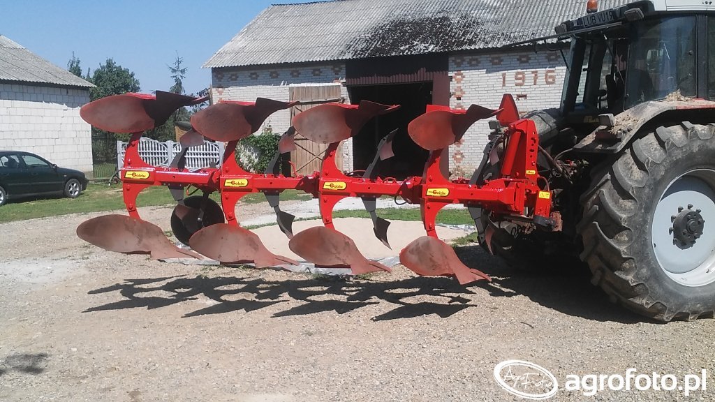

Wypiaskowany i położony drugi lakier w kolorze ciągnika.
Tomek55 18 Opublikowano 18 Sierpnia 2017 teraz to juz za późno ale dam rade na przyszłość jak nie chcesz zeby lemiesze albo inne materiały robocze zapackac farba to wystarczy je wcześniej jakimś gęstym olejem lekko wysmarować i mozna po tym malować później szmatka i wystarczy przetrzeć Odnośnik do komentarza https://www.agrofoto.pl/forum/gallery/image/702967-plug-goizin-4-obrotowa/#findComment-2186152
rumcajsm10 4 Opublikowano 19 Sierpnia 2017 Jak kolego oceniasz ten pług, jakie koszty elementów roboczych? Odnośnik do komentarza https://www.agrofoto.pl/forum/gallery/image/702967-plug-goizin-4-obrotowa/#findComment-2186174
Gość Opublikowano 19 Sierpnia 2017 teraz to juz za późno ale dam rade na przyszłość jak nie chcesz zeby lemiesze albo inne materiały robocze zapackac farba to wystarczy je wcześniej jakimś gęstym olejem lekko wysmarować i mozna po tym malować później szmatka i wystarczy przetrzeć ale to i tak się przecież wytrze . Odnośnik do komentarza https://www.agrofoto.pl/forum/gallery/image/702967-plug-goizin-4-obrotowa/#findComment-2186187
kamilc017 164 Opublikowano 19 Sierpnia 2017 teraz to juz za późno ale dam rade na przyszłość jak nie chcesz zeby lemiesze albo inne materiały robocze zapackac farba to wystarczy je wcześniej jakimś gęstym olejem lekko wysmarować i mozna po tym malować później szmatka i wystarczy przetrzeć Zdjęcie tego nie pokazuje ale odkładnie wysmarowane zostały towotem także nic się nie pomalowało. Odnośnik do komentarza https://www.agrofoto.pl/forum/gallery/image/702967-plug-goizin-4-obrotowa/#findComment-2186247
kamilc017 164 Opublikowano 19 Sierpnia 2017 Jak kolego oceniasz ten pług, jakie koszty elementów roboczych? Kosztów nieznam jak kupywałem pług to gościu dożucił odkładnie lewą i prawą, przedpłużek, pare lemieszy, dzibów, płoz itp. Także narazie mi to niepotrzebne a z dosptępnością widzę że na internecie nie jest żle. Dziś jadę go próbować bo jeszcze w polu nic nim niebło robione. Także dziś powinienem wstawić coś z orki. Odnośnik do komentarza https://www.agrofoto.pl/forum/gallery/image/702967-plug-goizin-4-obrotowa/#findComment-2186252
