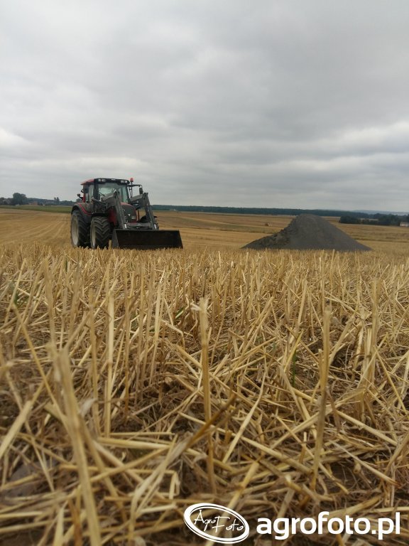

Siejemy wapno z magnezem rozrzutnikiem ursus 266 8T. Rozsiewa się bardzo ładnie.
kaj 103 Opublikowano 17 Sierpnia 2017 Ja sieje Jeantilem 6-tonowym tez ladnie idzie Odnośnik do komentarza https://www.agrofoto.pl/forum/gallery/image/702791-wapno-2017/#findComment-2185554
damianzetor9540 2784 Opublikowano 17 Sierpnia 2017 Skąd wapno i po ile? Odnośnik do komentarza https://www.agrofoto.pl/forum/gallery/image/702791-wapno-2017/#findComment-2185583
ukaszProcho 91 Opublikowano 17 Sierpnia 2017 Z Kielc 27 ton 1100 zł Odnośnik do komentarza https://www.agrofoto.pl/forum/gallery/image/702791-wapno-2017/#findComment-2185601
Gość Opublikowano 17 Sierpnia 2017 Ile dajesz tego wapna na ha? Odnośnik do komentarza https://www.agrofoto.pl/forum/gallery/image/702791-wapno-2017/#findComment-2185693
ukaszProcho 91 Opublikowano 17 Sierpnia 2017 Ok 5,5 tony Odnośnik do komentarza https://www.agrofoto.pl/forum/gallery/image/702791-wapno-2017/#findComment-2185694
Gość Opublikowano 17 Sierpnia 2017 Dziękuję. Jeszcze jedno pytanko, By uzyskać wartość 5.5 tony posuw ustawiasz tak jak na obornik? Czy szybciej lub wolniej? Odnośnik do komentarza https://www.agrofoto.pl/forum/gallery/image/702791-wapno-2017/#findComment-2185760
ukaszProcho 91 Opublikowano 18 Sierpnia 2017 Woze to pronarem to jest ok 10 km/h gilotyna ustawiona jest na 10 cm podniesiona do góry i posuw trochę szybciej niż na obornik. Za dużo nie można podnieść gilotyny bo będzie ci rozwalal adapter i będzie wąsko a grubo. Jak ustawisz mniejsza dziurę to wszystko leci na talerze. Pozdrawiam. Odnośnik do komentarza https://www.agrofoto.pl/forum/gallery/image/702791-wapno-2017/#findComment-2185882
