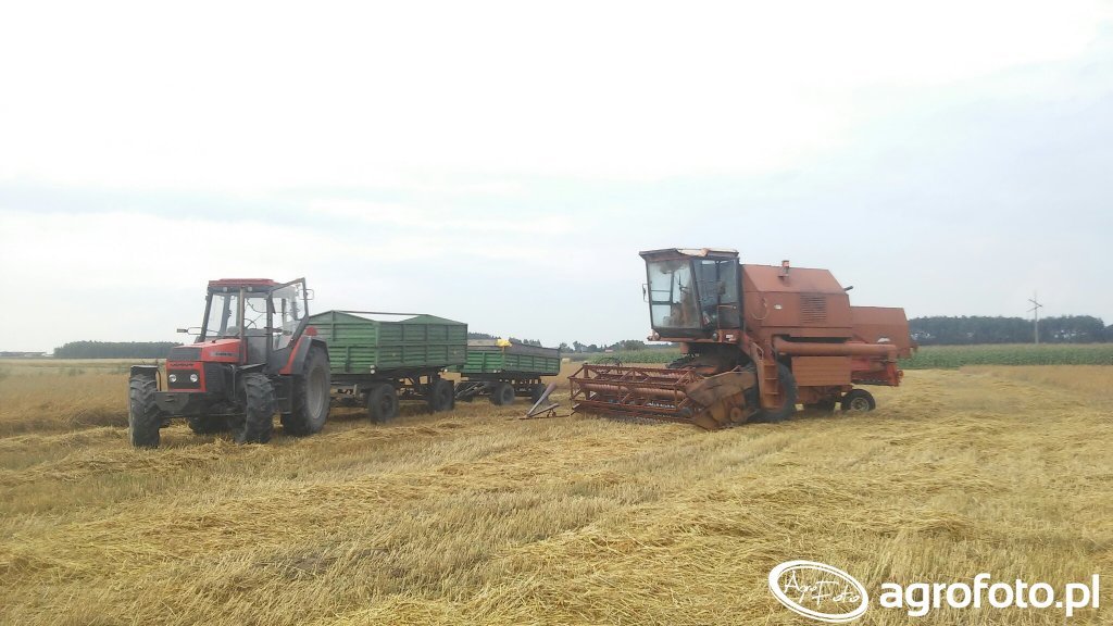

darek154 138 Opublikowano 7 Sierpnia 2017 Można by tak powiedzieć Odnośnik do komentarza https://www.agrofoto.pl/forum/gallery/image/701498-ursus-1634-z-przyczepami-i-bizon-rekord-z058/#findComment-2181481
Fendt309ls 184 Opublikowano 7 Sierpnia 2017 rekord jak mój Odnośnik do komentarza https://www.agrofoto.pl/forum/gallery/image/701498-ursus-1634-z-przyczepami-i-bizon-rekord-z058/#findComment-2181595
darek154 138 Opublikowano 7 Sierpnia 2017 Twój ma chyba jakąś czerwoną osłonę na hederze Odnośnik do komentarza https://www.agrofoto.pl/forum/gallery/image/701498-ursus-1634-z-przyczepami-i-bizon-rekord-z058/#findComment-2181633
Fendt309ls 184 Opublikowano 11 Sierpnia 2017 teraz to już nie ma nie było kiedy przyczepić Odnośnik do komentarza https://www.agrofoto.pl/forum/gallery/image/701498-ursus-1634-z-przyczepami-i-bizon-rekord-z058/#findComment-2183149
darek154 138 Opublikowano 12 Sierpnia 2017 W takim razie takie same Nie masz problemu u siebie z zapychaniem się chłodnicy brudami? Ja jak koszę np owies to w połowie dnia muszę czyścić chlodnicę chociażby szczotką bo te plewy wpadają. Odnośnik do komentarza https://www.agrofoto.pl/forum/gallery/image/701498-ursus-1634-z-przyczepami-i-bizon-rekord-z058/#findComment-2183299
Fendt309ls 184 Opublikowano 12 Sierpnia 2017 u mnie do tej pory nie było problemu, ale w tym roku się pojawiło, ale już mniej więcej wykrysilsmy którędy się dostaje kurz, jak masz webtylator ten na boku to trzeba zeby szczelnie przylegal do chlodnicy i jest spokój Odnośnik do komentarza https://www.agrofoto.pl/forum/gallery/image/701498-ursus-1634-z-przyczepami-i-bizon-rekord-z058/#findComment-2183394
darek154 138 Opublikowano 12 Sierpnia 2017 Wentylator ten z boku czyli te duże koło co się ściąga do czyszczenia? Zawsze po założeniu tego się przyglądam i wydaje mi się, że nie ma dziur Odnośnik do komentarza https://www.agrofoto.pl/forum/gallery/image/701498-ursus-1634-z-przyczepami-i-bizon-rekord-z058/#findComment-2183485
Fendt309ls 184 Opublikowano 13 Sierpnia 2017 No mi się też tak wydawało, ale jak się okazało w tym roku to jednak szczelina jest i tamtędy ciągnie, ale nie powiem że się grzeje bo nie jest źle, inni widzę stają czyszcza chłodnice albo takie siatki zakładają, a u mnie jest wentylator oryginalny i jest wszystko w normie Odnośnik do komentarza https://www.agrofoto.pl/forum/gallery/image/701498-ursus-1634-z-przyczepami-i-bizon-rekord-z058/#findComment-2184072
darek154 138 Opublikowano 14 Sierpnia 2017 To muszę lepiej się przyjrzeć. Mój się tylko grzeje jak właśnie owies kosze i temperatura ponad 33 stopnie. Odnośnik do komentarza https://www.agrofoto.pl/forum/gallery/image/701498-ursus-1634-z-przyczepami-i-bizon-rekord-z058/#findComment-2184202
