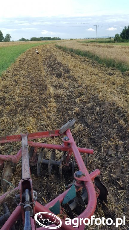

cyprian1219 369 Opublikowano 29 Lipca 2017 1.8 czy 2m? Odnośnik do komentarza https://www.agrofoto.pl/forum/gallery/image/700279-uprawa-scierniska/#findComment-2178433
karol13 5 Opublikowano 29 Lipca 2017 180 Odnośnik do komentarza https://www.agrofoto.pl/forum/gallery/image/700279-uprawa-scierniska/#findComment-2178473
cyprian1219 369 Opublikowano 29 Lipca 2017 Mam taką samą. Robi z 3P ale ciapek też dał rade tyle że jest bez obciążników i nim troche rzuca... Odnośnik do komentarza https://www.agrofoto.pl/forum/gallery/image/700279-uprawa-scierniska/#findComment-2178483
tabasco 73 Opublikowano 29 Lipca 2017 Pole ładnie zakręca, 5 za fotke Odnośnik do komentarza https://www.agrofoto.pl/forum/gallery/image/700279-uprawa-scierniska/#findComment-2178491
woj1997 40 Opublikowano 29 Lipca 2017 To zielone po środku to miedza? Ja myślałem, że moje 15m to wąsko, ale widzę, że się myliłem. Odnośnik do komentarza https://www.agrofoto.pl/forum/gallery/image/700279-uprawa-scierniska/#findComment-2178521
karol13 5 Opublikowano 29 Lipca 2017 Iseki z nia lata bez problemu Tutaj jest 30 arów i szerokość 7 metrów jedyny plus że szerokość taka sama po całej długości Odnośnik do komentarza https://www.agrofoto.pl/forum/gallery/image/700279-uprawa-scierniska/#findComment-2178571
Tomaszek8504 52 Opublikowano 30 Lipca 2017 Które talerzówki lepsze, X czy V ? Chcę teraz kupić do Zetora 6245, chyba 2 m Odnośnik do komentarza https://www.agrofoto.pl/forum/gallery/image/700279-uprawa-scierniska/#findComment-2178655
cyprian1219 369 Opublikowano 30 Lipca 2017 Lepsze są na X bo nie ściągają traktora tyle że na środku zostaje taki pasek z 5-10 cm, ale nie wiem gdzie ty chcesz dostać 2m w X... Odnośnik do komentarza https://www.agrofoto.pl/forum/gallery/image/700279-uprawa-scierniska/#findComment-2178659
Tomaszek8504 52 Opublikowano 30 Lipca 2017 A jaka szerokość do tego Zetora 61KM? Pożyczałem 2 sezony zwykłą famarol 2x11 talerzy i optymalna mi się wydawała, ciężka 550kg na tabliczce i jego nie sciąga bo waży 3.5 tony Odnośnik do komentarza https://www.agrofoto.pl/forum/gallery/image/700279-uprawa-scierniska/#findComment-2178676
cyprian1219 369 Opublikowano 30 Lipca 2017 Same talerze mi nic nie mówią, bardziej szerokości. Myśle że optymalnie będzie 2.2 - 2.4 z takimi na 3 polecisz spokojnie. Odnośnik do komentarza https://www.agrofoto.pl/forum/gallery/image/700279-uprawa-scierniska/#findComment-2178850
Tomaszek8504 52 Opublikowano 30 Lipca 2017 A do 60-ki jaka szerokość ewentualnie?, bo nie wiem czy się tego Zetora nie pozbędę ponieważ mam obecnie tylko 7 ha ornego reszta sad i Zetor stoi prawie cały rok i może coś jeszcze dosadze Odnośnik do komentarza https://www.agrofoto.pl/forum/gallery/image/700279-uprawa-scierniska/#findComment-2178861
cyprian1219 369 Opublikowano 30 Lipca 2017 2m, 2.2m max Odnośnik do komentarza https://www.agrofoto.pl/forum/gallery/image/700279-uprawa-scierniska/#findComment-2178911
