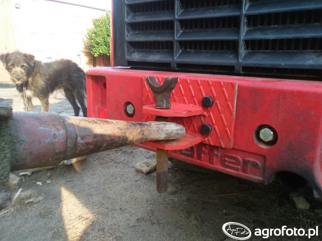

Zaczep zrobiony:) Oryginał 650 netto, na tym też polata
Gość Opublikowano 23 Lipca 2017 Licho to wygląda. Odnośnik do komentarza https://www.agrofoto.pl/forum/gallery/image/699588-schaffer/#findComment-2175276
manieks120 265 Opublikowano 23 Lipca 2017 Trzeba było kupić od 60-tki przedni kosztuje chyba 30zł i zrobić na 2 śruby Odnośnik do komentarza https://www.agrofoto.pl/forum/gallery/image/699588-schaffer/#findComment-2175279
CaseBizon 9 Opublikowano 23 Lipca 2017 hah dużo ludzi ma porobione bolce ze śrub centralnych Odnośnik do komentarza https://www.agrofoto.pl/forum/gallery/image/699588-schaffer/#findComment-2175306
LukaszBRO 198 Opublikowano 23 Lipca 2017 zrobiłem żeby pasowało pod oryginalne gwinty do montowania blacha 15mm grubości. Raczej nic wielkiego nie będzie ciągła szkoda hydrostatu ale czasem go brakowało. Ursusa c-360 z błota wyciągnęła bez odpalania ciągnika Odnośnik do komentarza https://www.agrofoto.pl/forum/gallery/image/699588-schaffer/#findComment-2175376
Gość Opublikowano 23 Lipca 2017 Nie o płytkę się obawiam a same spawy i te uszy. Jak już tak zrobiłeś to dołożyłbym wzmocnienia. Odnośnik do komentarza https://www.agrofoto.pl/forum/gallery/image/699588-schaffer/#findComment-2175440
LukaszBRO 198 Opublikowano 23 Lipca 2017 zobaczymy ale myślę że wytrzyma narazie 3,5 tony ciągałem i trzyma Odnośnik do komentarza https://www.agrofoto.pl/forum/gallery/image/699588-schaffer/#findComment-2175488
pp1208 706 Opublikowano 24 Lipca 2017 lepiej bylo zrobić bez spawania. wystarczyło wygiąć blache i gotowe. Bylo by duzo mocniej. Odnośnik do komentarza https://www.agrofoto.pl/forum/gallery/image/699588-schaffer/#findComment-2175548
LukaszBRO 198 Opublikowano 24 Lipca 2017 też tak myślałem ale nie miałem takiej blachy a po drugie czym to wygiać taka blache Odnośnik do komentarza https://www.agrofoto.pl/forum/gallery/image/699588-schaffer/#findComment-2175656
