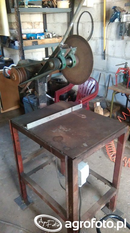

Jeszcze tylko osłony zrobić
marles 32 Opublikowano 5 Lipca 2017 Szkoda ze pod kątem nie można ciąć. Ale ogólnie bajka wygląda jaki silnik? Odnośnik do komentarza https://www.agrofoto.pl/forum/gallery/image/697651-przecinarka-tarczowa/#findComment-2166291
KarolTD90 1519 Opublikowano 5 Lipca 2017 Mam zamiar przerobić to żeby było można pod kątem ciąć. Wystarczy zrobić by ten kątownik był przykręcony a nie przyspawany i będzie można łatwo to zmienić by ciąć pod kątem. Silnik trochę mały to jest 1.5kw ( tak mi się wydaje bo nie ma tabliczki) taki 3kw to byłby w sam raz Odnośnik do komentarza https://www.agrofoto.pl/forum/gallery/image/697651-przecinarka-tarczowa/#findComment-2166331
Gość konteno Opublikowano 5 Lipca 2017 jaka średnica tarczy , obroty i średnica otworu tarczy? Odnośnik do komentarza https://www.agrofoto.pl/forum/gallery/image/697651-przecinarka-tarczowa/#findComment-2166358
KarolTD90 1519 Opublikowano 6 Lipca 2017 Tarcza 400 mm średnica otworu 32mm obroty ok 4000 obr/min Odnośnik do komentarza https://www.agrofoto.pl/forum/gallery/image/697651-przecinarka-tarczowa/#findComment-2166479
